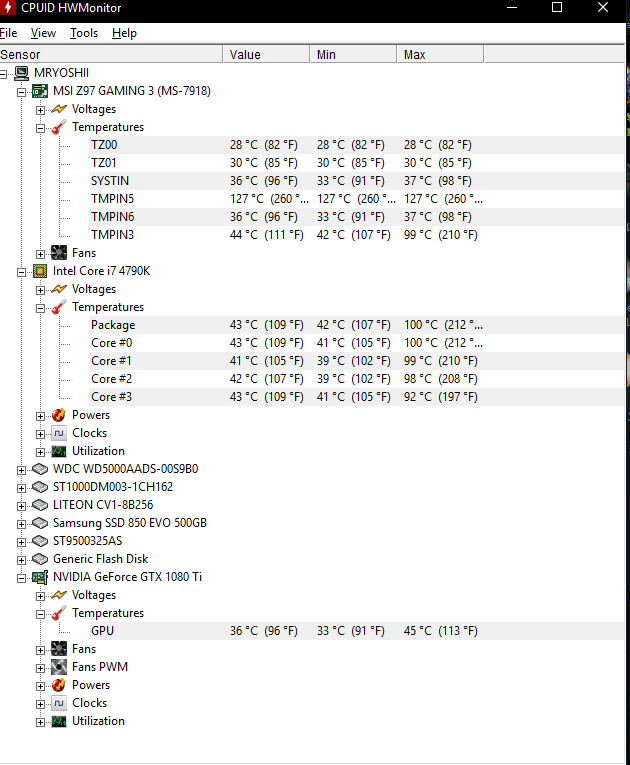

Ich habe den Alphacool NexXxoS XP³ Light auf einem I7-4790K 4,6GHz@1,25v und unter voll last also prime95 geht die Temp sofort auf 100 Grad.

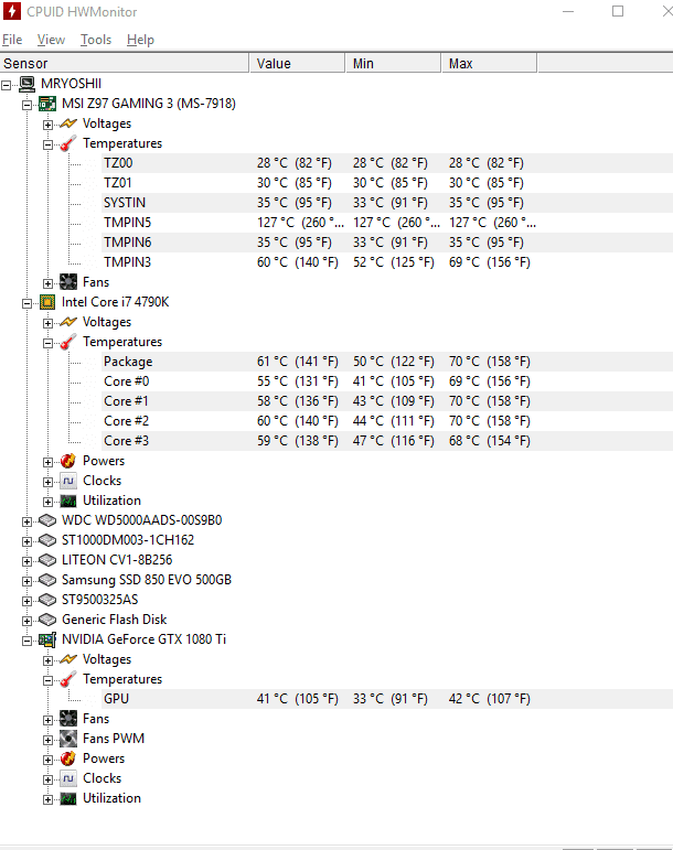

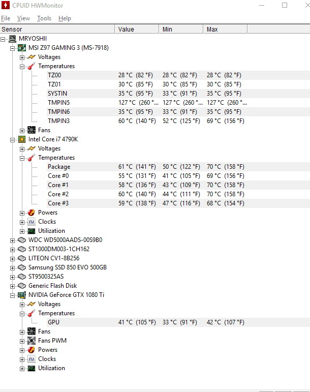

Hier mal ein screenshot der temps nach 30 min COD WW2
Grüße MrYoshii
Deaktivier mal FM3 in Prime und teste erneut.
Allerdings find ich 75C bisl viel beim zocken. Wie schnell laufen denn die lüfter auf dem dicken radi?

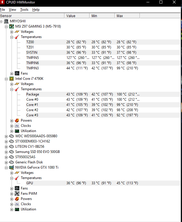

Hier ein Screenshot mit CpuSupportFM3=0

Was ist denn TMPIN5 ? VRams `? ^^
hm trotzdem bis 100°C max. CPU Throtteling ?

Ich habe keine ahnung was TMPIN5 ist zeigt immer 127 Grad an egal ob ich den pc gerade einschalte oder er unter volllast ist. :P

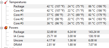

Habe jetz die cpu geköpft und mit Noctua NT-H1 beschmiert nun habe ich diese werte:
Sind diese nun normal?
Grüße MrYoshii
Geköpft und unter dem Deckel normale WLP? Ja, dann kann das gut hinkommen...
