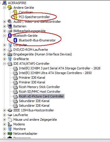

1. wird die bluetoothhardware nicht erkannt! bei der installation der software kommt die erste meldung.
mit der zugrifftaste links am notebook kann ich nichts aktivieren bzw. deaktivieren meldung erscheint (keine einheit)
im gerätemanager erscheint allerdings unter bluetooth geräte: bluetooth bus-enumerator (siehe screenshot)
2. eine hardwarekomponente wird leider nicht erkannt. PCI-Speichercontroller (siehe screenshot)
was könnte das noch für eine hardware sein?

Die Fragen sind alle in dem XP-Treiberthread mehr als einmal behandelt worden. (Stichwort: "Thema durchsuchen").
1. Die Meldung "Keine Einheit" hat nach bisherigen Berichten immer darauf hingedeutet, daß das Book keinen Bluetooth-Controller eingebaut hat. (Die Bluetooth-Taste ist in diesem Fall trotzdem verbaut.) Der Bluetooth-Bus-Enumerator könnte auch von einem angeschlossenen Bluetooth-fähigen Gerät stammen, z.B. Mobiltelefon. TIP: Genaue Modellbezeichnung posten bzw. selber nachsehen ob Bluetooth integriert ist. Z.B. Bluetooth-Symbol auf dem Aufkleber rechts vorne am Notebook, Aufkleber mit Bluetooth-Logo und der MAC Adressse auf der Notebook-Unterseite...
2. Der PCI-Speichercontroller ist der Turbomemory-Controller(Robson), für den es keine XP-Untestützung gibt, und wohl auch nie geben wird.
3. Das Symbol erscheint erst wenn eine Karte eingelegt wird (mit dem entsprechenden Symbol für die eingelegte Karte). Finde ich persönlich auch sinnvoller als bei den 4-Slot USB-Kartenlesern, wo man gleich vier Wechsellaufwerke hat, obwohl man, wenn überhaupt, nur einen gleichzeitig benutzt.
