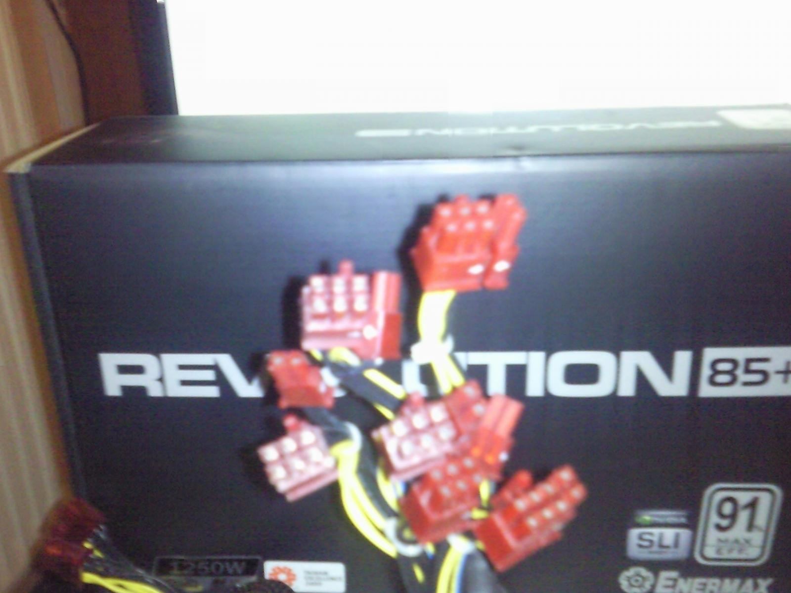

Wenn du ein Enrmax Revo hast, wieso hängst dann die 3. Karte mit Adapter an? Das NT hat doch 8x PCIe Stecker, da braucht man doch keine Adapter.
weiß einer welche bahnen beim enermax wie geschaltet sind.... also bei meinem alten enermax hatte ich nen normales sli und es war so das ich laufwerke über einen 12 V strang hatte und die Karten immer über einen
Das Netzeil hat 6x12Volt Rails alle mit einer Maximalbelastung von 30A da sollte nix überlastet werden,wenn du nicht alles auf einem Strang hast u dein Netzteil ok ist.
Ausserdem hast du mit dem Netzteil doch 4 PCIe Kabel mitgeliefert bekommen die jeweils 2x8Pin Anschlüsse haben,da müssen doch alle Grafikkarten ohne Adapter dran gehen:hmm:

ich habe die adapter gesleevt und mit anderen steckern versehen....
Ich habe einmal den festverbauten anschluss für die Graka genommen also 12V 3
dann habe ich in 12V 5 eine Karte und in 12V6 1 Karte und alle Laufwerke.....
MfG Marduk
MfG Marduk

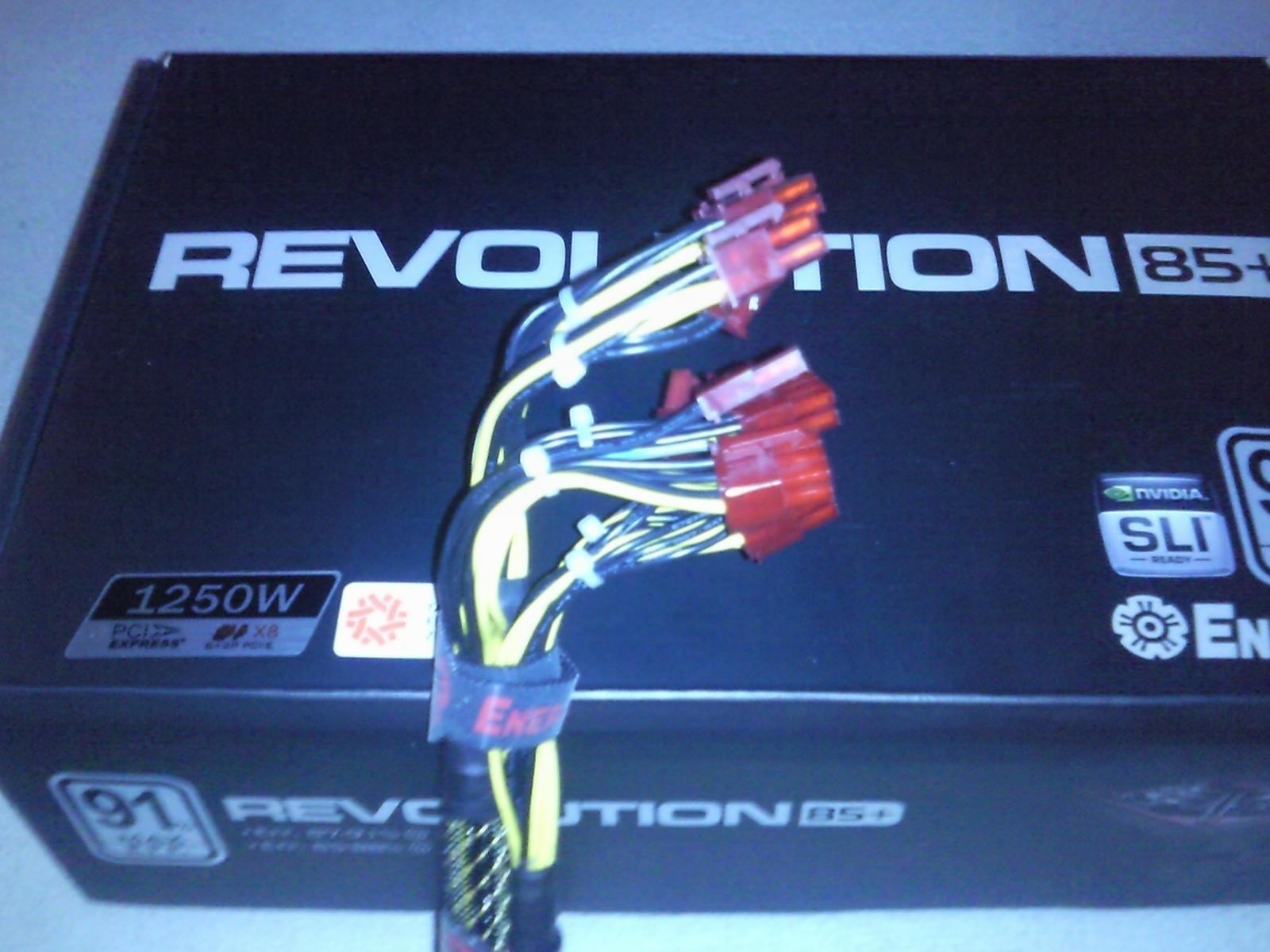

Redest du jetzt auch von den PCIe Steckern:hmm:
Die hier auf dem Bild sind
ja die habe ich noch orginal.....
da habe ich nix dran verändert ^^
Wie gesagt die Rails sind alle gleich in ihrer Max Belastung von 30A,wenn du darauf geachtet hast das du nicht alles auf einer hast,darf es von der Seite eigentlich keine Probleme geben
