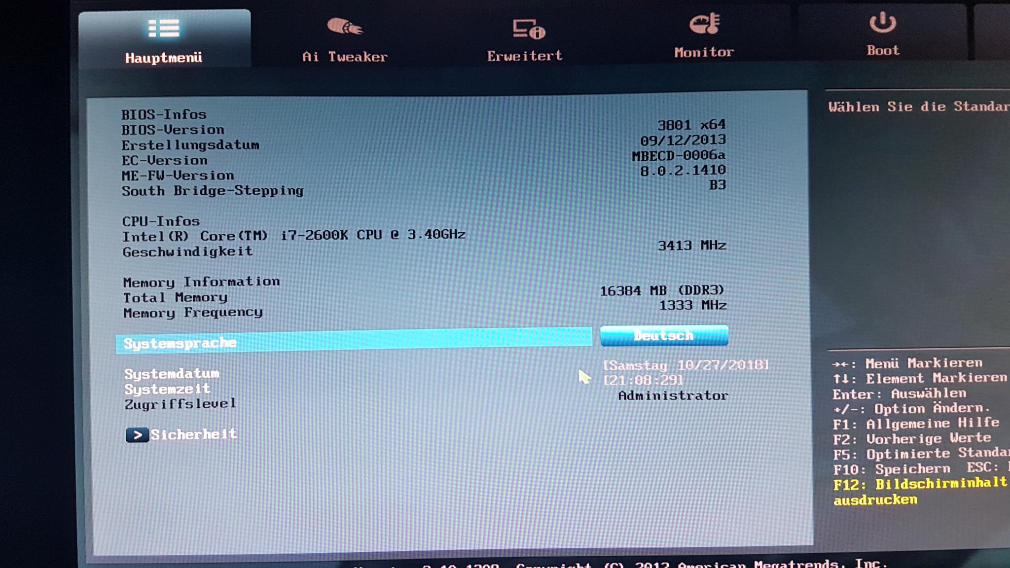

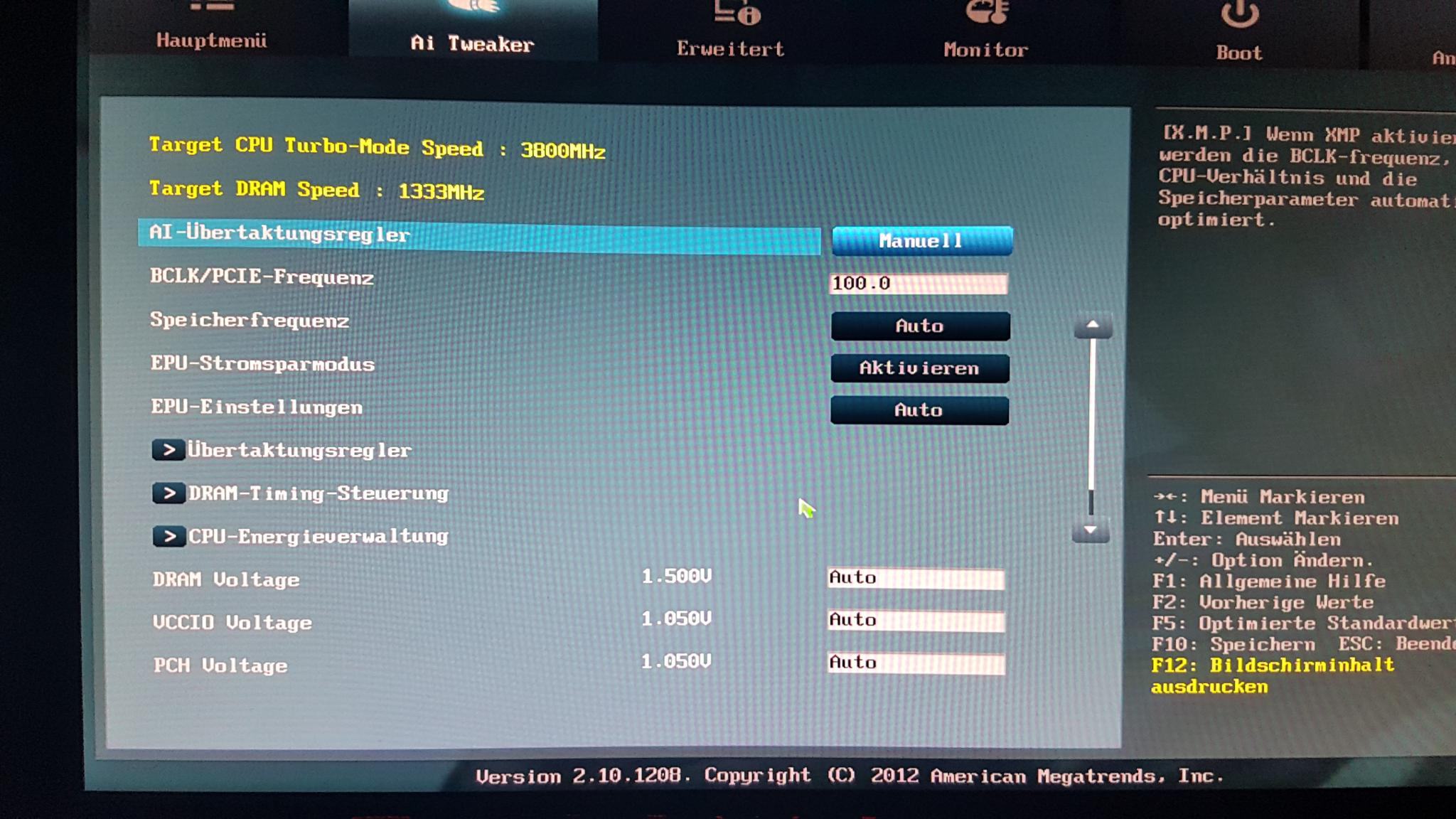

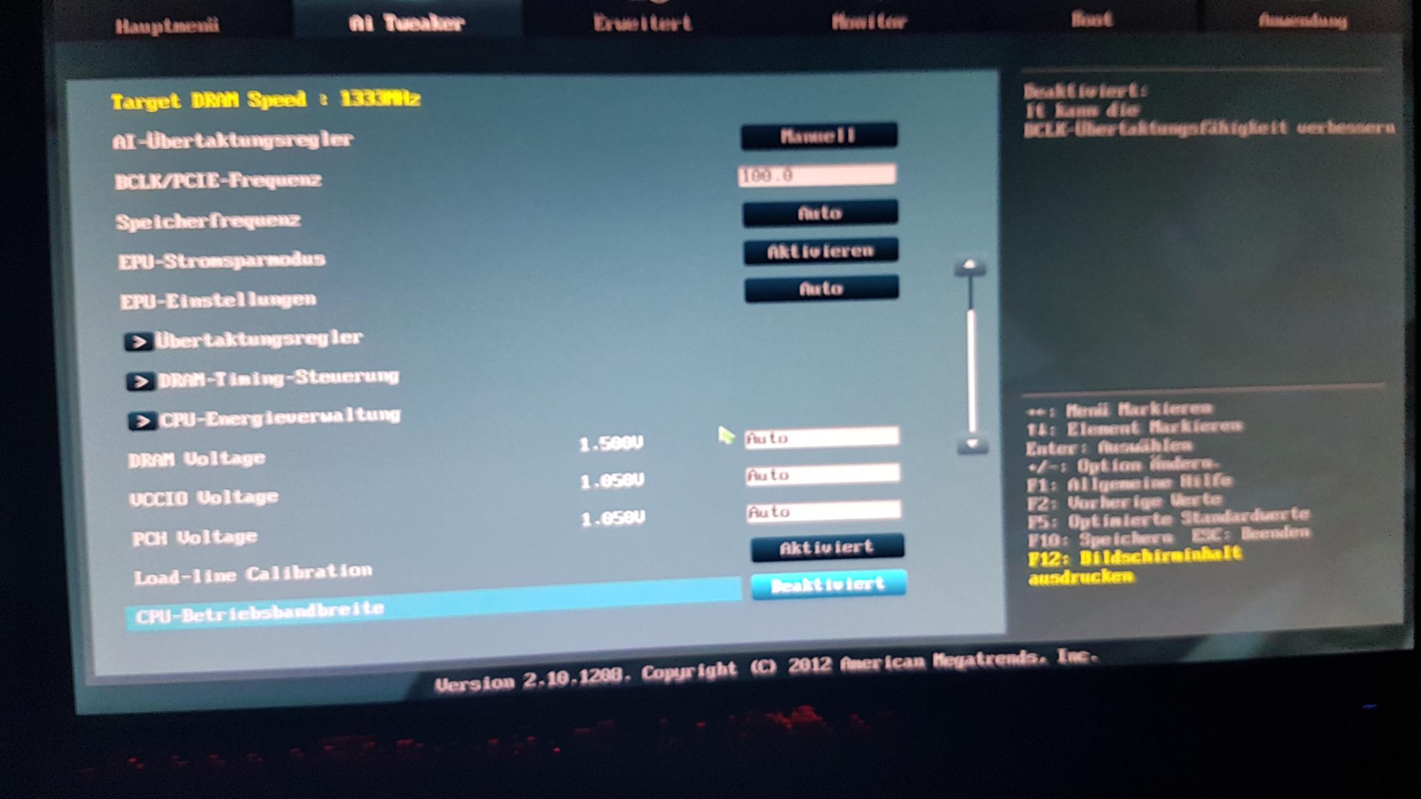

Ich hoffe Ihr könnt mir helfen. Ich habe mein Cmos resettet, da Windows nicht mehr vernümftig lief. Nun habe ich keine Oc Settings mehr, wo ich die Cpu Ration einstellen kann. Mein I7 2600k lief vor dem reset auf konstant 4.5ghz mit 16Gb DDR3 1600mhz Speicher. Außerdem läuft der Speicher nur noch auf 1333mhz und nicht mehr auf den eigentlichen 1600mhz. Bios Version 3801 , Mainboard : Asus P8p67 le B3. 20181027_210808.jpg20181027_210850.jpg20181027_210835.jpg20181027_210855.jpg

blöde Frage, hast du rechts oben den "Advanced Mode" Aktiviert?
Vielleicht liegt es ja daran.
Gruß
Niklas
Du meinst Exit/Advanced Modus ? Ja habe ich drauf gedrückt.
Genau, dort musst du den Advanced Modus ja erst aktivieren, damit du die Einstellungen ändern kannst.

Ja habe ich gemacht aber es funktioniert nicht.
Komisch, also nach dieser Anleitung sollte es normal funktionieren. Hast du für das Board auch das aktuellste BIOS installiert?

Habe dass Bios 3801 drauf gespielt. Ich glaube mein Minboard denkt,dass eine non K CPU verbaut ist und mein Bios eventuell korrupt ist.
