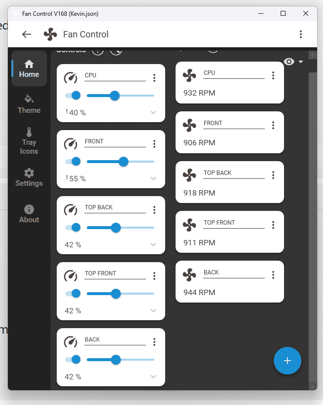

lüfterkurve brauchst du keine.
stell die lüfter im bios auf 30% bis 80grad und dann auf 70%
in windows nutzt du dann schlicht fan control und gut ist. dann ist die kiste beim booten still und in windows fährt er erst höher sofern überhaupt nötig
lüfterkurve ist unnötig wenn der kühler bei 800rpm die cpu im idle lautlos und auch im gaming betrieb kühlen kann
