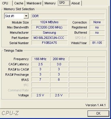

und nur um zu zeigen das ich mir meine Tipps nicht aus den Fingern sauge.
CPUZ kann gar keine RAM Spannungen anzeigen

Frag mich jetzt aber nicht warum CPUz bei Dir nicht die Voltage anzeigt!
Bei mir ist das kein Problem.

Bei mir läuft der RAM in Bios genau so wie es CPU z anzeigt.
Wenn ich meine CPU mit 166 MHz laufen lassen den RAM naklar dann auch, dann stelle ich 2,5 -3 -3 -7 /2,5v ein
wenn ich aber die CPU auf 180 bis 200 Mhz laufen lasse den RAM na klar dann auch 180 oder 200Mhz dann stelle ich den RAM auf 3.0-3-3-8/2,5V wie es CPUz vorschlägt.
