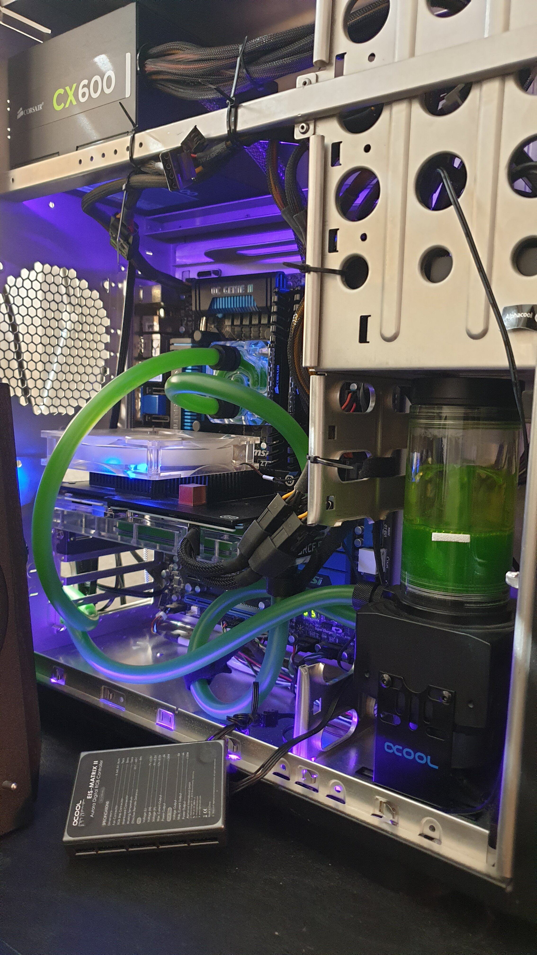

Meine erste und neue WaKü funktioniert soweit super. Kühlleistung ist top. Nichts undicht.
War total glücklich bis ich merkte, dass die Flüssigkeit im AGB langsam ansteigt.
Habe dann versucht die Position des Radiators/ die Position der Ein/Ausgänge zu verändern. Leider immer wieder Luft im Radiator, Flüssigkeit im AGB steigt.

Ich habe alle Anschlüsse nach Installation täglich überprüft und nachgezogen.
Kann mir nicht erklären, wie die Luft vom AGB zum Radiator kommt.

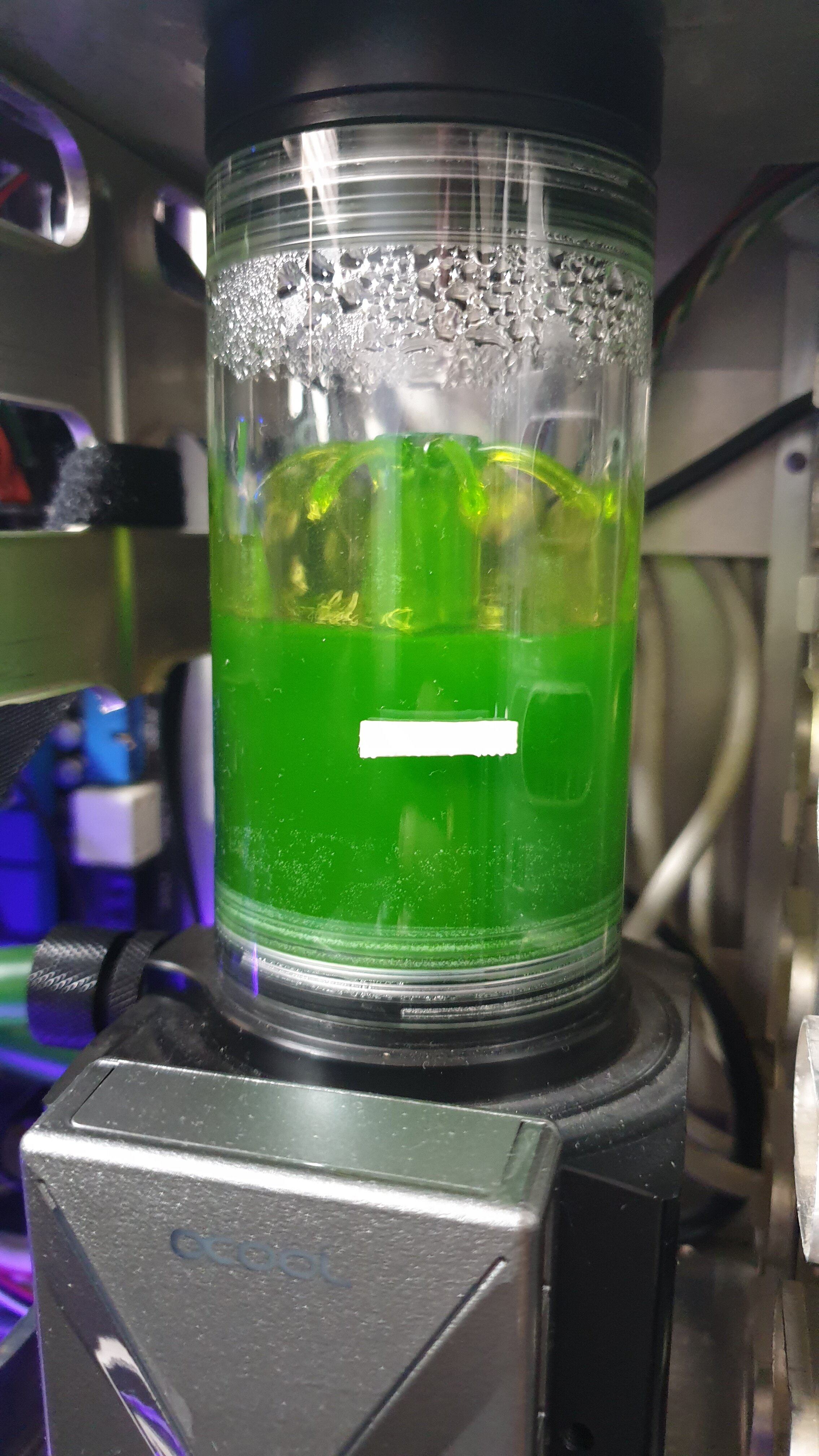

Gestern 17.00
Heute 09.00 Uhr (16h später)
Ca 5mm Anstieg.
Hoffe ihr könnt helfen.

Ich würde sagen durch das Steigröhrchen bringst du ordentlich Luftblasen in den AGB die dann wiederum von der Pumpe angesaugt werden.
Ich würde sagen entweder weniger Durchfluss damit dein Springbrunnen etwas eingedämmt wird oder den AGB möglichst vom machen danke weniger Luftblasen entstehen und diese weiter weg von der Pumpe eine - und dann hoffentlich weniger stark angesaugt werden.
Auch eine Möglichkeit: Wenn's sprudelt, reicherst Du quasi die Flüssigkeit im AGB kontinuierlich mit Sauerstoff/Luft an, die sich dann an anderer Stelle im Kreislauf wieder absondert.

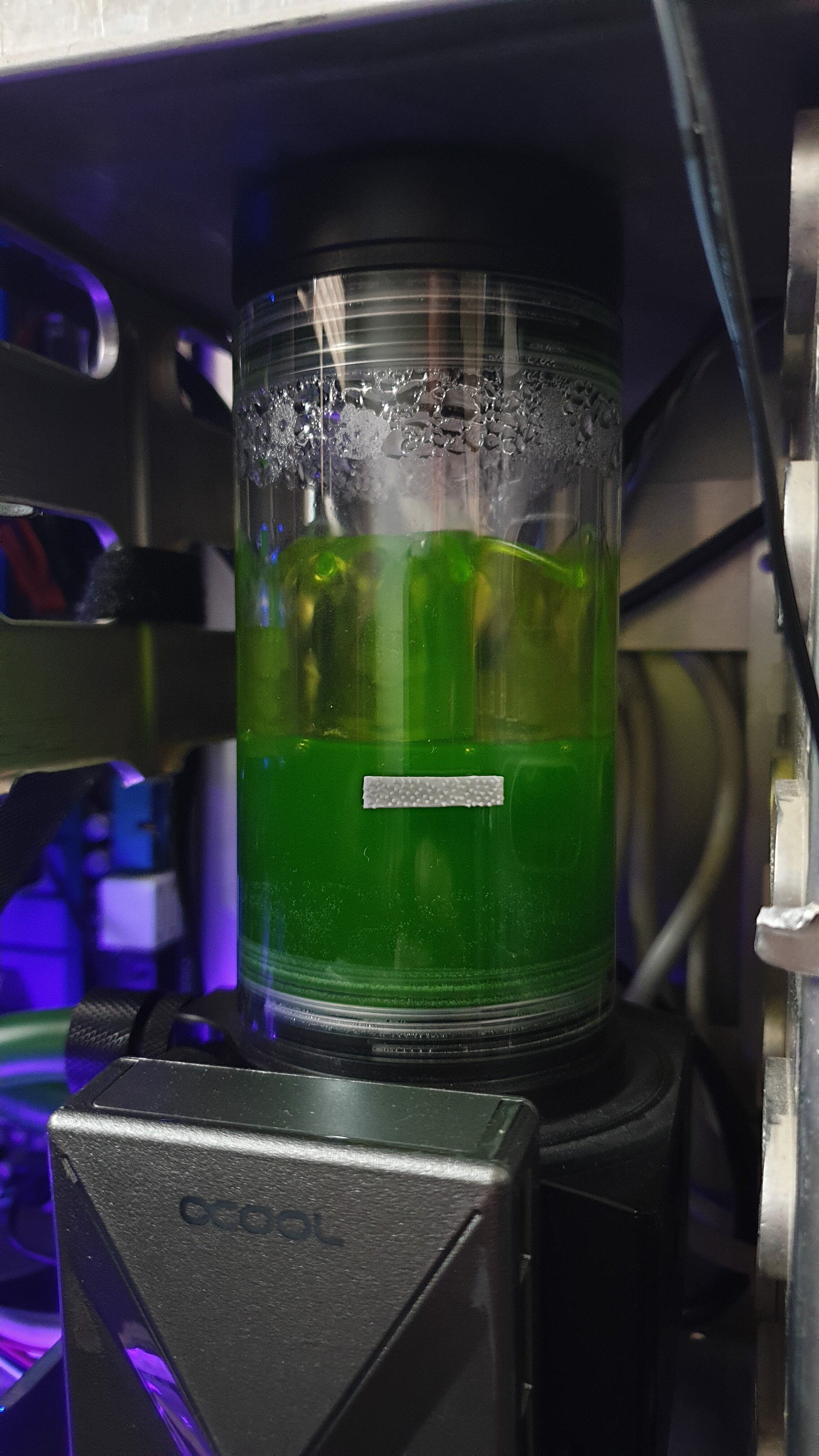

Heute morgen 09.00 Uhr
Es sammeln sich an einer Stelle Mikroblasen, die sich zu einer Großen zusammenschließen und dann in den Radiator wandern:

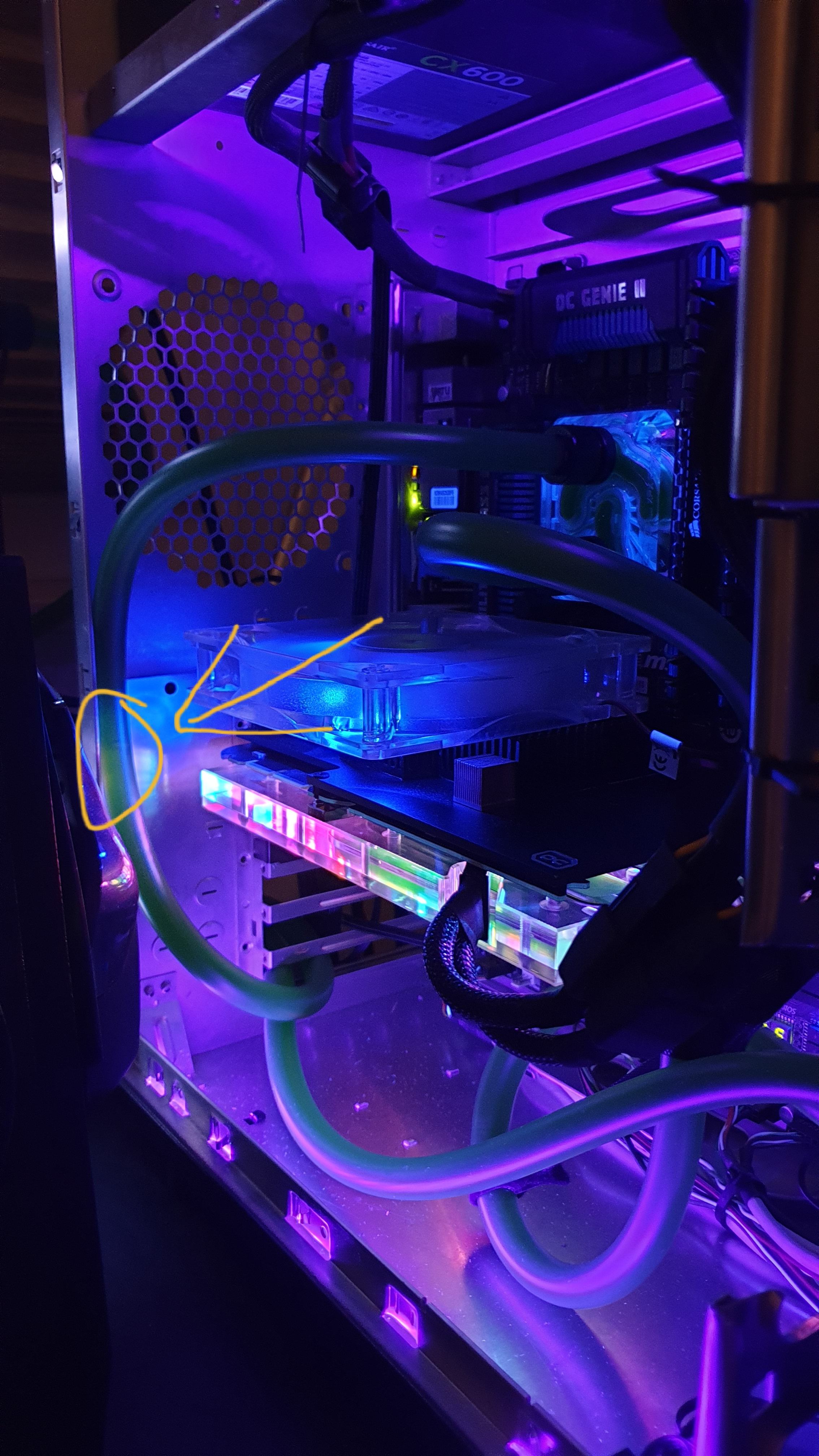

Kann von überall herkommen. Muss nochmal die Anschlüsse an GPU und CPU Kühler kontrollieren.
Die Blasenbildung im AGB ist recht gering...Aber möglich, dass sich von da aus Mikrobläschen absetzen.

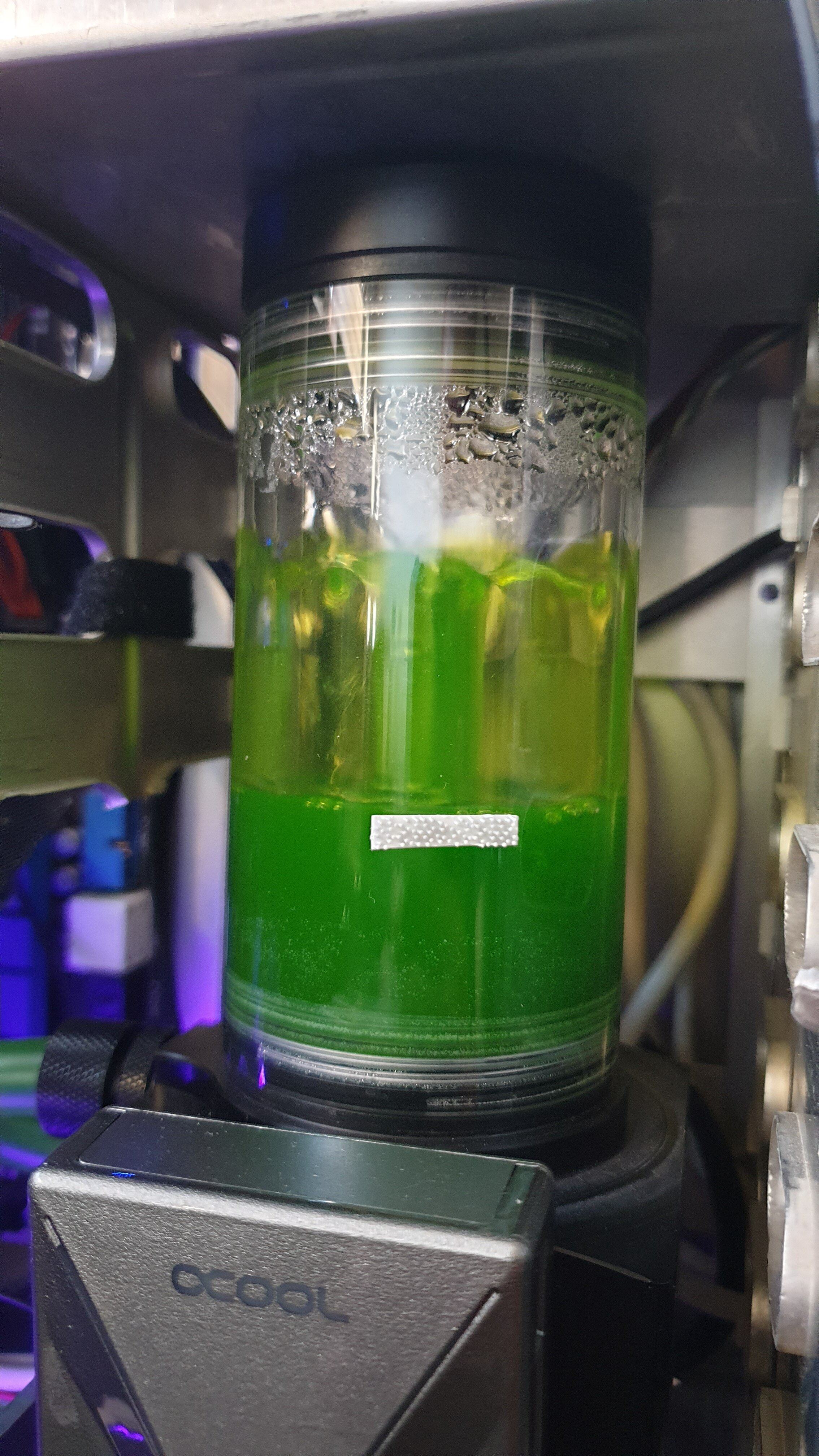

Ich kann machen was ich will, es kommen immer wieder Mikro bubbles in den Kreislauf, selbst wenn ich die Pumpe verlangsame, bis es nur noch runter rinnt bzw. das AGB voll läuft und die Wasserlinie kurz unter dem Austritt ist, quasi keine Blasen mehr entstehen.
Hat jemand einen Vorschlag?
Was kann im schlimmsten Fall passieren, wenn das AGB bis zum Rand voll läuft?
Ich sehe ja dann auch nicht mehr die Aktivität der Pumpe.
Echt ärgerlich.
Oder ich baue das Steigröhrchen aus. Wenn dann bubbles entstehen, kann ich das AGB ausschließen.

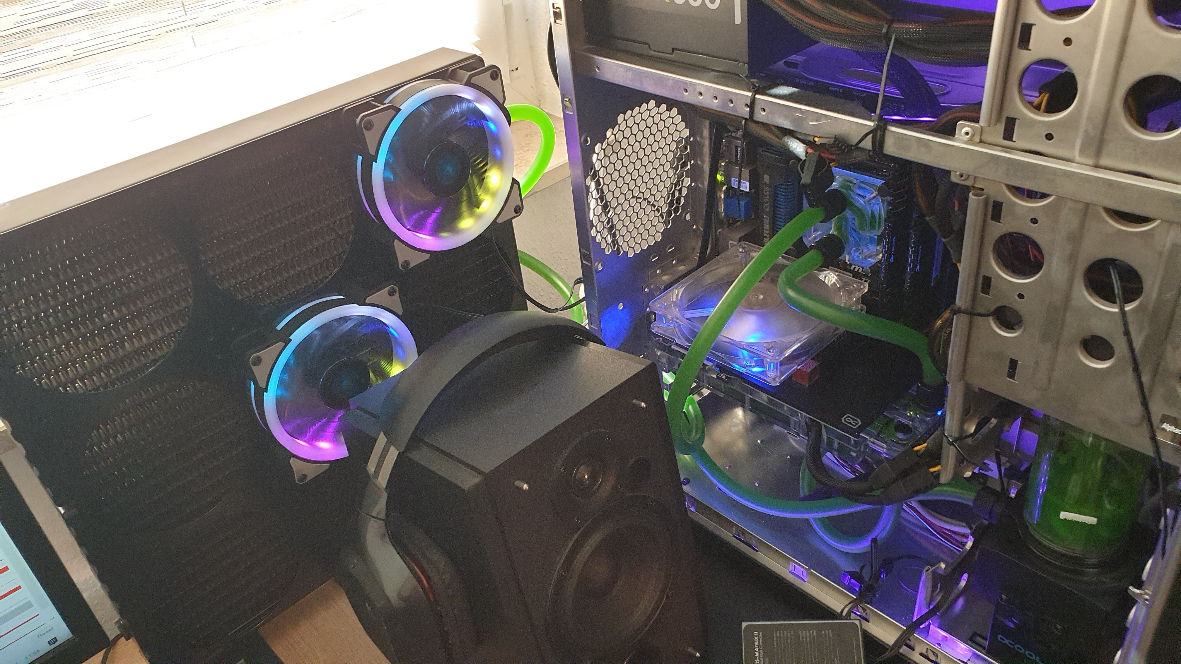

Wie ist die Reihenfolge in der die Kompenten durchflossen werden?
So wie ich das erkennen kann
> Pumpe > GPU > CPU > Radiator >
Wie rum fließt die Kühlflüssigkeit durch den Radiator?
Genau. AGB- Pumpe- GPU- CPU- Radiator(unten rein, oben raus... damit Luft aufsteigen kann wie bei der CPU)-AGB
