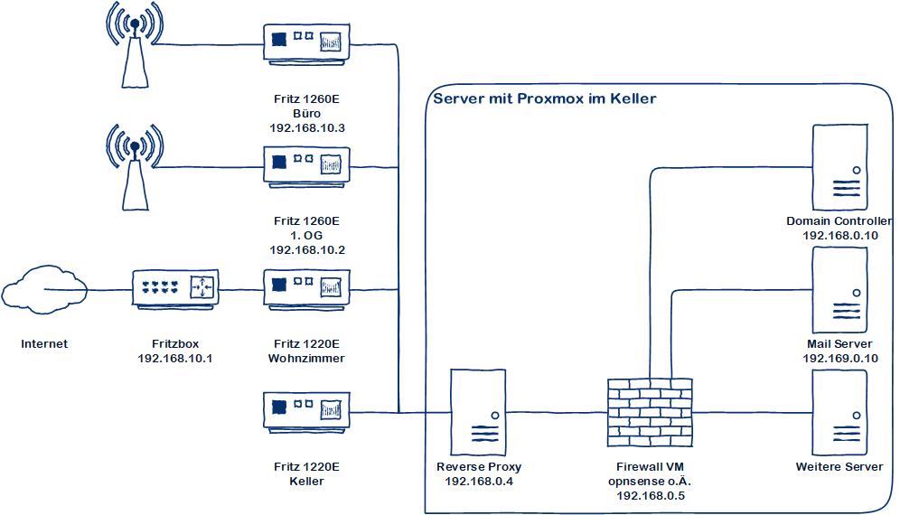

Hallo Zusammen,
ich bin gerade dabei mein privates Netzwerk "aufzuräumen" und "sicherer" zu machen.
Zuerst einmal zum groben Aufbau wie er aktuell ist:
Vodafone Business-Anschluss mit dyn. IP (ipv4) und dazu eine Fritzbox Cable 6591
Die Fritzbox macht aktuell zusammen mit einigen Fritz-Powerline-Modulen mein Heimnetzwerk. Ich habe dazu das WLAN an der Fritzbox mit 2 Powerline-APs erweitert um im Haus WLAN zu verteilen sowie mein Büro und die NAS, Drucker usw. zu vernetzen. Im Büro gibt es noch einen Switch der VLAN kann (TL-SG108E).
Hierbei habe ich alles in einem Netzwerk 192.168.10.xxx
Aktuell habe ich im Keller einen HP Microserver auf dem mit ESXi ein paar Windows Server samt Exchange laufen, die ich nun ablösen möchte. Dabei möchte ich nun gerne mein Netzwerk "sicherer" machen und dazu eine Firewall einsetzen, hier die Firewall als VM auf dem Server (Kann aber auch gerne opnsense oder pfsense sein, ich bin da nicht gebunden)...
Hierbei habe ich im Artikel https://community.sophos.com/utm-fi...tzen-update-sophos-utm-und-fb-7490---so-gehts die Idee aufgegriffen mit den 2 IPs auf dem externen Port der Firewall (Der HP Microserver hat 2 Ports).
Allerdings macht mir hierbei der Aufbau des Netzwerkes kopfzerbrechen und ich weis nicht ob das überhaupt so Sinn macht.
Aktuell steht die Fritzbox im Wohnzimmer und ist dort per LAN mit dem Powerline-Modul verbunden um das Netz im Haus zu verteilen. Hier sind dann 2 APs per Powerline verteilt, 1x im Keller beim Server und 1x im Dachgeschoss im Büro. Diese stellen das MESH WLAN der Fritzbox im Hause bereit und sorgen für die LAN Verbindung des Servers und des Büros zur Fritzbox. Die Adapter sind ebenfalls von AVM (1260e)
Wenn ich nun die Firewall als VM auf dem Server im Keller laufen lasse, hätte ich das Problem dass ich nur 1 Netzwerk habe, nämlich das Powerline-Netzwerk. Hier kann ich zwar beide Ports des Servers anbinden und somit unterschiedliche Netze (192.168.xxx und zB 10.10.xxx usw.), aber wirklich getrennt wäre es ja nicht, oder?
Habt Ihr eine Idee wie ich hier die größtmögliche "Sicherheit" herstellen kann, so dass die Fritzbox zwar mein WLAN bereitstellt, aber alle Clients und Server hinter der Firewall "sicher" wären? Geht das über den Aufbau im verlinkten Artikel oder kann ich bei dem Aufbau nichts erreichen, so lange ich nicht direkt hinter die Fritzbox und vor dem Powerline eine Firewall stelle?
Angeblich kann ja VLAN per Powerine von AVM weitergeleitet werden, so dass ich ja zwischen dem Keller (Server) und dem Büro VLANs aufbauen kann. Nur leider fällt da die Fritzbox ja raus da die das nicht kann...
Ich hoffe Ihr versteht was ich meine :-)

das meine aktuelle Konstruktion ziemlich "ungünstig" ist wurde mir beim Ausarbeiten auch bewusst, nur leider habe ich letztes Jahr erst die Powerline-Adapter auf Wunsch einer einzelnen Göttergatting ausgetauscht, um die WLAN-Abdeckung zu verbessern. Wenn ich das jetzt alles austauschen müsste bin ich einen Kopf kürzer 🙃
Würde hier denn ein APU-System mit 3 LAN-Schnittstellen helfen? Ich kann ja auf den Fritzbox-APs das Mesh deaktivieren und in der FB abschalten, so dass mein WLAN dann hinter einer Firewall wäre.
Dann hätte ich eine Firewall hinter der Fritzbox, diese macht dann diverse VLANs im Netzwerk, wobei die APs dann kein VLAN können.
Der eigentliche Zweck der Übung ist das absichern der VMs / Server, als Clients habe ich im WLAN eigentlich nur Handys und Tablets, die kann ich soweit "kastrieren" in der Firewall so dass "das Internet" funktioniert.
Oder reicht hier vielleicht einfach nur eine VM mit Firewall und alle VMs dahinter. Wobei dann muss ich ja auch schauen dass meine Clients von außerhalb auf den Mailserver usw. kommen....

Hmm wenn ich die Möglichkeit hätte würde ich sofort alles auf Kabel umsetzen, aber das ist leichter gesagt als getan. Wenn man im Haus wohnt macht man nicht mal eben die Wände auf und verlegt die Kabel neu :-)
Daher habe ich mich notgedrungen für die Krücke Powerline entschieden, aber darum geht es ja hier auch nicht.
Da ich den Server mit den Windows VMs (samt Exchange) ablösen möchte durch ein neues System, wäre für mich nun der Zeitpunkt gekommen, auch das Thema Firewall / Sicherheit wenn möglich zu verbessern. Bisher hing die VM mit Exchange halt per Port Forwarding direkt am Internet und hat die Emails per POP vom externen Mailserver abgeholt, der Zugriff per Handy von Extern erfolgte durch einen DynDNS-Eintrag den ich in meinem externen DNS eingetragen habe (Root-Server) um damit dann per URL Autodiscover an den Handys zu haben.
Wegen der bekannten Sicherheitslücken und dem nahenden Ende von Exchange 2016 (Support), bin ich jetzt an dem Punkt angelangt meine Server neu aufzusetzen.
Was ich benötige ist halt ein Mailserver um meine Emails zu lagern und aber auch in Zukunft weitere Dienste wie Nextcloud usw. von Extern erreichbar zu haben (für mich und meine Familie, rein Privat). Ohne das würde ich mich auf die Fritzbox verlassen.
Zusätzlich habe ich noch eine VPN-Verbindung um im Ausland mein Sky Go ohne Geoblocking nutzen zu können wenn ich auf Reisen bin.
Vielleicht würde bei der Konstellation auch ein Reverse-Proxy vor den "normalen" Servern hinter einer opnsense VM reichen auf dem Server?
Dann würde ich alles was WLAN ist in das Gast-WLAN der Fritzbox packen, den Server mit Port 1 an den Switch im Keller (unmanaged, kein VLAN) verbinden für die Internetverbindung und Port 2 dann mit VLAN 10 hoch ins Büro zum TP-Switch leiten. Dann wäre zwar alles im Powerline-Netzwerk, aber zumindest die Büro-Geräte wie Drucker usw. wären dann im VLAN getrennt vom normalen LAN und dem Gäste-WLAN.
Das ich mit dem aktuellen Aufbau nicht ganz sicher sein kann ist mir leider bewusst, aber ich kann / muss ja auch irgendwo einen Kompromiss machen :-)

Wegen Deinem Bild - 192.169.0.10 für den Mailserver - Nönö, das ist kein Privater LAN-Bereich!
Ganz dringend würde ich mich daran halten!
"Dein" Netz ist nämlich anderswo im öffentlichen Bereich in Benutzung: https://awebanalysis.com/en/ip-lookup/192.169.0.10/
Gut, stört erstmal nur Dich, weil ggf. Deine Sachen nicht, gehn, aber gerade wenn man da n Mailserver betreiben möchte... - Doofe Idee!

ups, das kann ich natürlich korrigieren, da ja noch nichts installiert ist :-)
Dann macht einfach ein 192.168.1.0/24 draus, dann passt es wieder :-)
Ich habe mich auch mal weiter belesen und diverse Anleitungen studiert, ich bin aktuell auf folgendem Stand:
Fritzbox --> Server Port1 --> opnsense1 --> Reverse Proxy --> opnsense2 --> Die ganzen VMs + Server Port 2 (für Büro-VLAN)
Ich würde sagen das sollte die Serverdienste soweit absichern wie es möglich ist und Sinn macht, oder was meint Ihr?
Dann lege ich das LAN vom opnsense2 noch auf den Server-Port 2 und der geht dann halt mit durch die Powerline, aber mit VLAN getagged. Und im Büro nutze ich dann meinen Switch ebenfalls mit VLAN.
Dann habe ich halt hinter der Fritzbox mein WLAN mit den Handys und anderen "Geräten" und mein Büro und die Server-Dienste sind dann hinter der Firewall bzw. im VLAN.
Oder habe ich da noch einen Denkfehler?
