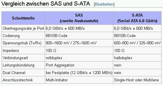

Da der Controller sowohl SATA-600 (alter nicht konventioneller Begriff, heißt eigentlich richtiger SATA 6GB/s) als auch SAS Festplatten verträgt, würde ich gerne erfahren: welche wären besser? Wenn ich mir diese Beschreibung betrachte, dann würde ich als Laie sagen, ich greif lieber zu SAS Platten, oder nicht? Bitte klärt mich auf.
Die Schnittstelle sagt erstmal wenig aus, außer dass es meines Wissens nach keine SAS-Platten gibt, die nicht für 24-Stunden-Betrieb ausgelegt sind, während es bei SATA eben solche gibt, die nicht für den 24-Stunden-Betrieb ausgelegt sind.
Deswegen, und weil es nur sehr wenige SATA-Platten mit 10.000 oder 15.000 U/min gibt, sollten SAS-Platten die erste Wahl sein, da die auch mehr IOPS als SATA-Platten haben.
Bei den von dir vorgeschlagenen Servern ganz klar SAS! Die Kisten brauchen nämlich in beiden Fällen 2,5" Platten und da hast du eigentlich auch keine andere Wahl als SAS Platten, wenn du 24/7 zertifizierte Platten mit hoher Performance willst, denn das Gegenstück im SATA Bereich währe Notebookplatten oder einige wenige Außnahmen wie der Velo von WD.
