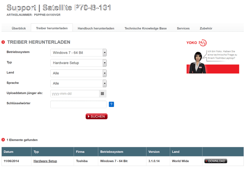

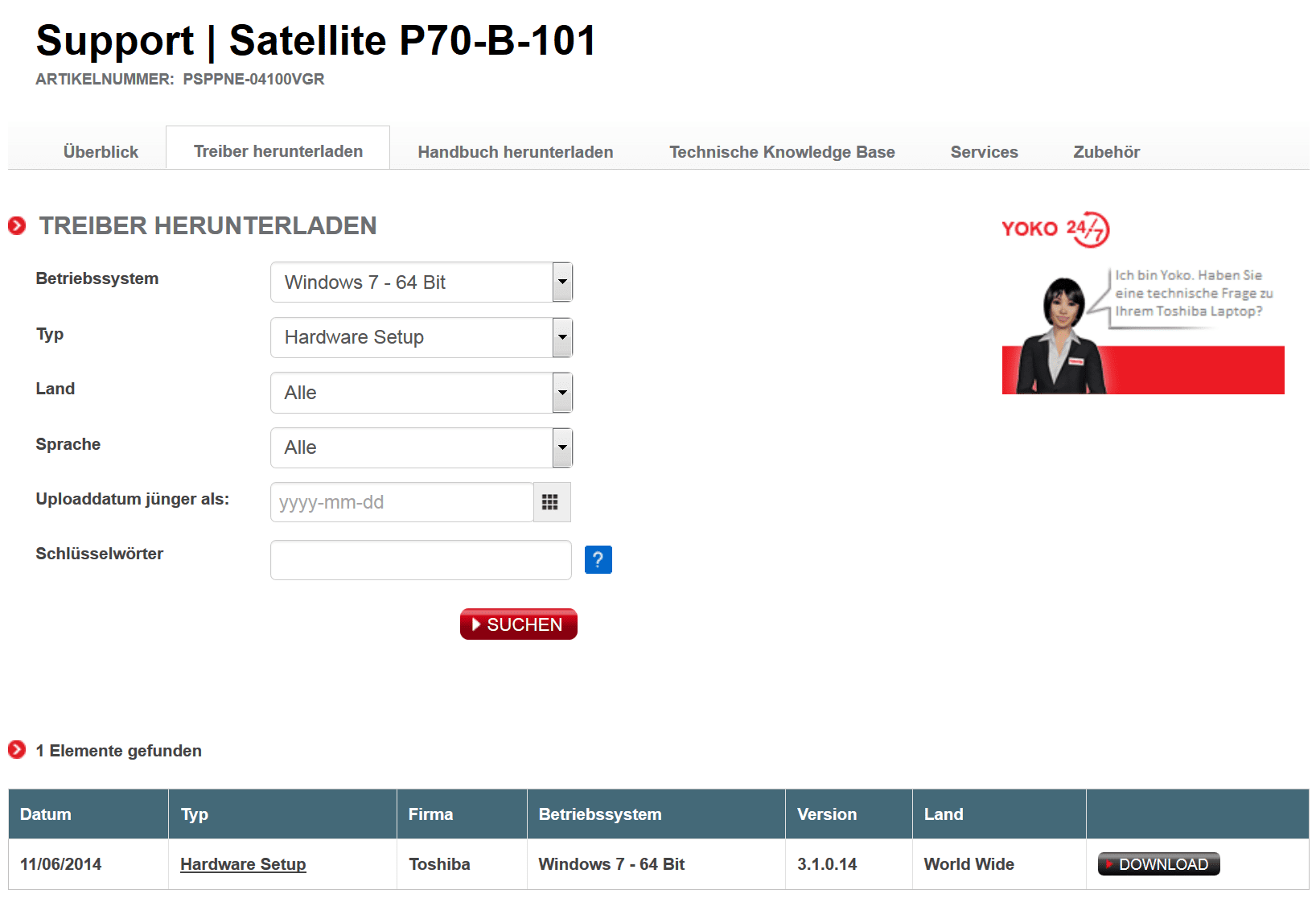

So habe was gefunden, gehe auf die ACER Webseite >> Support >> gebe deine Details ein / oder suche dein Laptop im DropDown Menu >> Treiber Herunterladen auswählen.
Dann wähle Windows 7 64bit (da Windows 10 nicht mit dem Laptop ausgeliefert wurde), im Feld darunter bitte Hardware Setup wählen dann erst Suchen drücken... (siehe Anhang)...

sry, da ich kein Toshi hier habe, konnte ich auch das HW Setup nicht testen...
aber hier ist die neueste Version davon zu finden: Toshiba : Select Model
Daten deines Lappies eingeben und TOSHIBA HW Setup Utility (64bit) V4.0.0.1 herunterladen & testen...

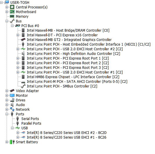

Das ist leider alles, was da auftaucht :

Ist das nun wieder mit dem alten oder mit dem frisch installierten Windows? Keine Ahnung wie weit die Treiber für die Anzeige eine Rolle spielen, aber mindestens wenn es das neue, frisch installiert ist und dort der Chipsatztreiber installiert wurde, würde ich mal fürchten die USB3 Ports sind defekt oder im UEFI deaktiviert, denn dort wird ja gar keine USB3 HW angezeigt und der XHCI Host Controller hätte eigentlich erscheinen müssen.
Du kannst auch mal mit HWInfo schauen indem Du da unter Bus alles aufklappst, dann müssten die ganze HW Controller erscheinen und der USB3 Host Controller im Chipsatz sollte direkt beim Aufklappen von Bus auftauchen.
Ja, es ist wieder die alte Installation, wo zumindest noch der alte 3.0 Host-Conntroller 1.0 (Microsoft) als ausgeblendet erscheint und die Fehlermeldung: Dieses HW-Gerät z.Zt. nicht angeschlossen (Code 45). Bei der Clean-Installation war das nicht mal der Fall.
HWinfo: siehe Anhang: Nichts
UEFI schaue ich noch nach.

Ich tippe auch schon fast auf einen HW-Defekt.

So wie es scheint, durch USBView und HWInfo, und wie ich es schon vermutet hatte sind die USB 3.0 Ports nicht aktiviert im BIOS/bzw. durch das Tool von HWSetup von Toshiba (was du aber sagst das es diese Einstellung nicht hat)...

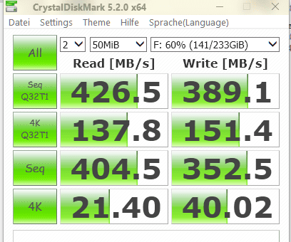

So sieht es jetzt aktuell aus:
