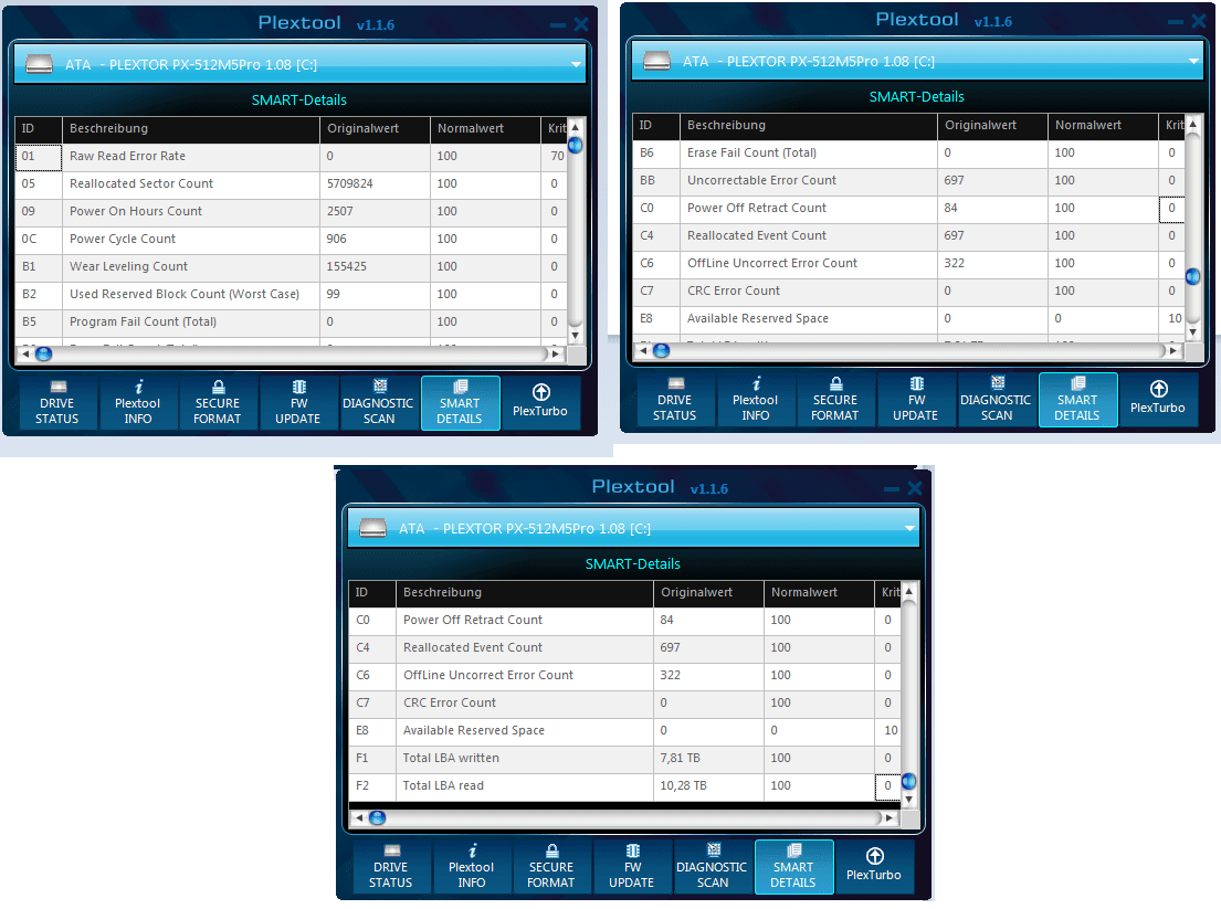

Hallo Leute!
Ich habe 2012 die oben genannte SSD erworben und nutzte sie seither ohne wirkliche Probleme.
Vor ein paar Tagen hab ich das Update für "Plextool" installiert und war erschrocken, dass die SSD nur noch unter 20% Lebenslaufzeit hat und ich diese schnellst möglich tauschen sollte.
Daraus ergeben sich nun folgende Fragen für mich:
  1. Ist das noch ein Garantiefall?
  2. Ist die "Sterbe-Leistung" OK oder noch zu früh?
    Total LBA written - 7,80TB
    Total LBA read - 10,28 TB
Da ich höchst wahrscheinlich mir eine neue SSD anschaffen muss, wollte ich Euch auch noch um eine Empfehlung fragen.

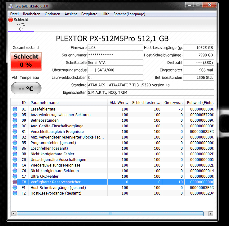

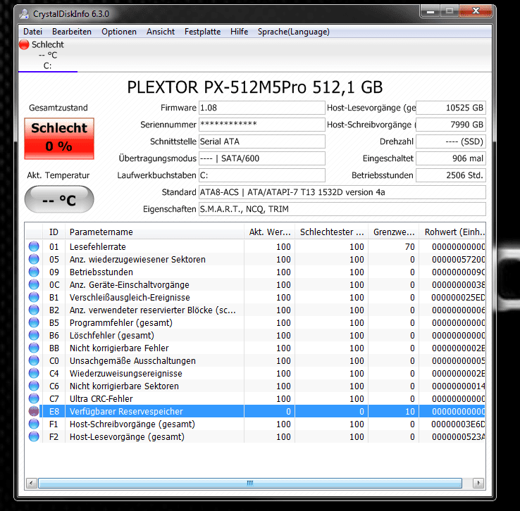

Hallo Gubb3L!
Danke für deine Antwort!

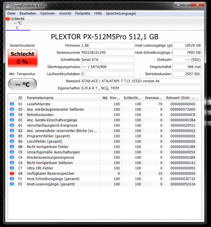

Anbei der Screenshot:
PS: Es sind noch 200GB Speicherplatz frei!!
Wenn ich Sie wieder zum laufen bekomme werde ich Sie leider nicht verkaufen. Wenn nein, können wir gerne einen Deal ins Auge fassen!
Lg anonymus
Also das sieht auf den ersten Blick jetzt nicht so gut aus.
Neueste Firmware ist drauf wie ich sehe.
Ich denke Hold wird hier gleich noch vorbei kommen und noch kurz seine Einschätzung abgeben (einer der SSD Spezies hier) aber abseits davon hast du 5 Jahre Garantie bei Plextor die du einfach in Anspruch nehmen könntest ;)

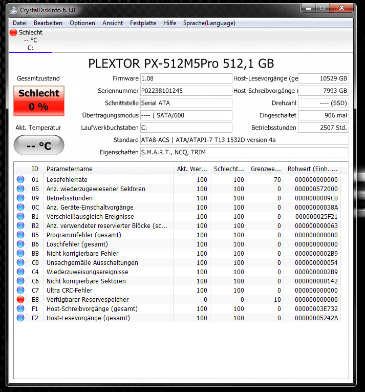

Kannst Du den Screenshot von CDI noch mal posten aber vorher das Fenster etwas weiter nach rechts aufziehen, so dass man alle Rohwerte voltständig sieht? Die Werte scheinen mit nicht ganz zusammen zu passen, es gibt weder viele Lösch- noch Schreibfehler und viele Reserveblöcke sind auch noch nicht verwendet worden.
CDI zeigt den Zustand als schlecht, weil beim Attribut E8 der aktuelle Wert unter dem Grenzwert liegt, aber das würde ich erstmal ignorieren, da sind die Entwickler der FW von SSDs zuweilen nicht sehr genau und geben da schon mal unsinnige Werte als Aktueller Wert und Grenzwert aus.
Hallo Holt!
Anbei der korrigierte Screenshot:

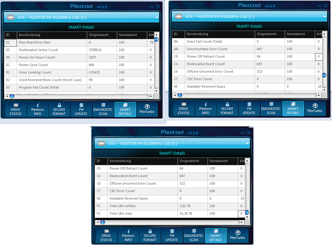

EDIT: Und hier auch noch ein Screenshot des PlexTools:
Lg anonymus

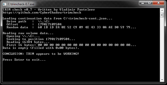

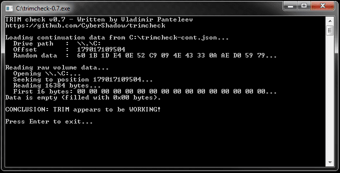

Könnte es sein, dass dein Board bzw. Anschluss keinen TRIM-Support hat ?
Hallo Misda! Wie finde ich das am besten heraus? Es ist ein Firmen-Notebook von Dell. Vostro aus dem Jahre 2012 glaub ich.
Trim-Support überprüfen
So geht’s: Das Start-Menü öffnen und den Befehl “cmd” eingeben. Dann mit der rechten Maustaste auf “cmd.exe” klicken und den Befehl “Als Administrator ausführen” aufrufen. Im DOS-Fenster folgenden Befehl eingeben und mit [Return] ausführen:
fsutil behavior query DisableDeleteNotify
Gibt Windows als Antwort
DisableDeleteNotify = 0
zurück, ist die Trim-Funktion aktiviert. Bei der Meldung
DisableDeleteNotify = 1
ist die Trim- Funktion deaktiviert. In diesem Fall lässt sie sich mit folgendem Befehl einschalten:
fsutil behavior set disablenotify 0
... was aber nur zeigt, ob die Trim-Funktion im Betriebssystem aktiviert ist, nicht aber, ob der Anschluss das auch kann ;)
Testen kann man es hiermit.
heinzl, nicht der Anschluss ist das Problem, sondern meist die Treiber oder irgendwas anderes auf dem Weg, sollte man da noch Adapter oder SATA Port Multiplier haben.
5709824 Wiederzugewiesene Sektoren, mal 512 Byte sind, 2788MiB, geteilt durch die 697 Wiederzuweisungsereignisse sind es genaz genau 4MiB pro Wiederzuweisung, was für die Blockgröße passen könnte. Aber wieso werden nur 99 verwendete Reserveblöcken im Attribut B2 angezeigt?
Fast 3 GB wegen defekter Blöcke zu verlieren ist schon eine Menge, zumal nach nur 8TBW, aber eine 512GB SSD hat 512GiB NAND, also 512*1024^4 Bytes und das sind 562,9GB, also fast 51GB mehr als genutzt werden, da sind 3GB wenig, selbst wenn man die Free Areas und Bereiche für Verwaltungsdaten berücksichtigt.
Nur wieso zeigen die Werte kleinerlei Lese-, Lösch- oder Programmfehler an? Gerade Lösch- und Programmfehler sind eigentlich immer die Auslöser für das Ausrangieren von NAND Blöcken. Und warum stehen alle aktuellen Werte fest auf 100, nur der für den verfügbaren Resevespeicher nicht?
Also das Ganze erschüttert mein Vertrauen in Plextor schon sehr, die haben da offenbar extrem minderwertige NANDs verbaut, nicht nur was die Zyklenfestigkeit der NANDs angeht, auch bzgl. der Fehlerquote, denn jedes NANDs hat ja ab Werk kaputte Blöcke, nur sollten diese bei guten NANDs weniger als ein oder Prozent ausmachen, NANDs mit über 5% sind dagegen minderwertige Qualitäten die die NAND Hersteller selbst gar nicht in ihren SSDs verbauen werden. Außerdem scheinen die S.M.A.R.T. Werte total geschönt zu sein und sind damit nicht vertrauenserwckend und wie man die 155425 beim Wear Level Count interpretieren muss, bleibt auch ein Rästel. Normalerweise werden da die durchschnittlichen P/E Zyklen gezählt, aber 155.425 würden die NANDs niemals erreichen und dürfte das nach 7,81TiBW auch nicht auf dem Zähler haben, egal ob mit oder ohne TRIM.
Bisher war Plextor der SSD Hersteller der zwar keine eigene NAND Fertigung hat, aber trotzdem hochwertige NANDs verbaute und daher auch immer relativ hohe Preise hatte, anders geht das ja auch nicht, weil die hochwertigen NANDs am Markt schon länger knapp und teuer sind, die darf man nicht in einer Budget SSD von einem Anbieter ohne NAND Fertigung erwarten, aber die M5Pro ist keine Budget SSD. Ich würde mal Plextor bzgl. der Garantie ansprechen. Ob mit oder ohne TRIM, 8TBW sind nichts.

C:\Windows\system32>fsutil behavior query DisableDeleteNotify
Die TRIM-Funktion ist aktiviert. :-/
EDIT: Auch die sonstige Hardware-Config sollte TRIM unterstützen:
TRIM funktioniert ja laut dem Screenshot auch. Die Write Amplification dürfte bei der M5Pro wegen der Idle-GC so hoch sein, die SSD hält ja auch ohne TRIM die Performance sehr gut und das geht eben auf Kosten der Write Amplification, weil es eine agressive Idle-GC erfordert die ständig massiv aufräumen muss um auch ohne TRIM die Performace hoch halten zu können. Alles hat eben seinen Preis, nur dumm das Plextor bei den NANDs offenbar sehr daneben gegriffen hat.

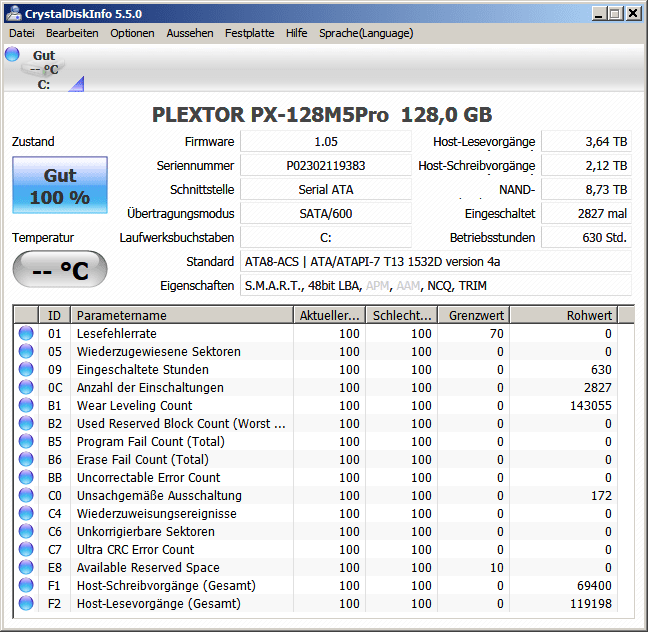

Ich hätte noch eine Frage zu deiner Plextor: Die soll gemäß dem Screenshot von CrystalDiskInfo 2500 h gelaufen sein? Ich habe eine M5Pro 128 GB in meinem Notebook, das sehr ausgiebig genutzt wird (sowohl für berufliche als auch private Zwecke, läuft im Mittel ca. 16 h pro Tag und rechnet oft über Nacht). Der Stundenzähler zählt aber scheinbar nur die Zeiten, in denen auf das Laufwerk zugegriffen wird (bei mir ca. 630 h in zwei Jahren). Und dabei habe ich schon viele Programme, die ständig auf der Festplatte rumrödeln um irgendwelche Autosaves usw. abzulegen. Wegen des echt knappen RAMs muss auch noch die Auslagerungsdatei mit drauf, was man eigentlich tunlichst lassen sollte.
Meine MP5 zeigt neben den TBW (2,11 TB) auch die in den NAND-geschriebene Datenmenge (8,72 TB) an. Dabei ist die SSD eigentlich recht selten über 70 % gefüllt und es werden auch öfters größere Dateien hin und herkopiert.
Wenn bei dir 2500 h in drei Jahren zusammen kommen, müsste deine SSD wirklich sehr sehr viele Zugriffe abbekommen haben. Kann es sein, dass du die Auslagerungsdatei oder etwas anderes drauf liegen hast, das sehr viele, sehr kleine Schreibzugriffe provoziert? Wenn du immer noch 2 Byte in einer Datei ändert, zählt der Zähler TBW auch nur um 2 Byte hoch, der Nand-Schreibzugriffzähler jedoch um 16 kByte.

miriquidi, poste bitte mal den Screen von CrystalDiskInfo (die Portable Standard Edition reicht und ist frei von Werbung) für Deine SSD, ziehe aber bitte das Fenster soweit auf, dass alle Attribute und auch die Rohwerte vollständig sichtbar sind.
Ist im Anhang (hoffe ich).
Es stimmt, dass 8 TB sehr wenig sind. Das kann aber bei sehr ungünstigen Schreibmustern auf dem NAND ein ganzes Stück mehr sein.
Sieht doch gut auch und der Aktuelle Wert von E8 ist noch 100, da wurden noch keine oder wenigstens nicht viele Reservesektoren verbraucht. Die M5 Pro von anonymus war wohl hoffentlich wirklich eine Ausnahme.
