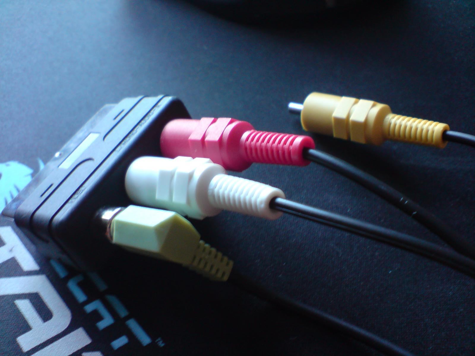

Ich hab ein Problem:
Ich habe meine PS3 an einem TFT über DVI-HDMI.
Und Sound will ich über den AV-Stecker haben. Habe den Weißen und Roten drin und den grünen 3,5mm Klinke im gelben. habe im PS3 Menü auch eingestellt das es auf AV ist. Kriege aber kein Sound. Brauche Hilfe!

ähhh wie soll das funtkionieren ????
was ist der grüne für ein stecker ? sprich wo kommt er her ? wo geht er hin ?
Und wozu steckst du das alles in einen scartadapter ?
ps. der grüne 3,5 klinken stecker hat nichs in einen scart adapter verloren.
Der gelbe anschluss ist für VIDEO !!!
Muhahahaha geilstes Bild ever! Ich hau mich weg:fresse:
1.so funktioniert das nicht! Die grüne 3,5 klinke hat da echt nix verloren.
2.wo willst du dann überhaupt mit dem scartstecker hin!
Er denkt, dass der Scart-Adapter als Adapter zwichen den beiden Cinch und der Klinke dient^^
Falsch gedacht, geh einfach in den nächsten MM/Saturn und hol dir einen Female-Cinch zu Female-3,5-Klinke Adapter.
Ich habe gehört das ich den 3.5mm Klinken Stecker von meinem Logitech Z4 in den AV Ding da stecken soll, und dann sound kriege. Ist wohl falsch xD.
Kann mir mal jemand eine Ebay Auktions Link schicken mit diesem female ding da^^
lg
Ja, klar jetzt schon. Bloß ich hatte schonmal gefragt was ich alles brauch und dann wurde mir gesagt das be der PS3 schon alls dabe ist^^
Ist alles da, klappt nun.
