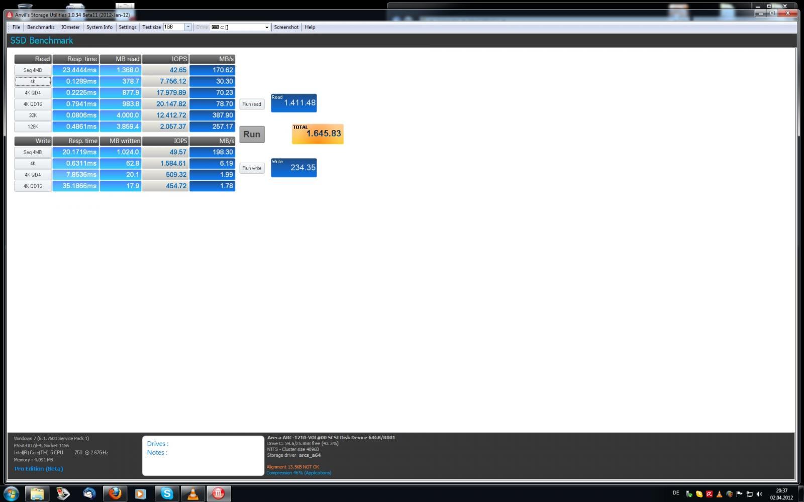

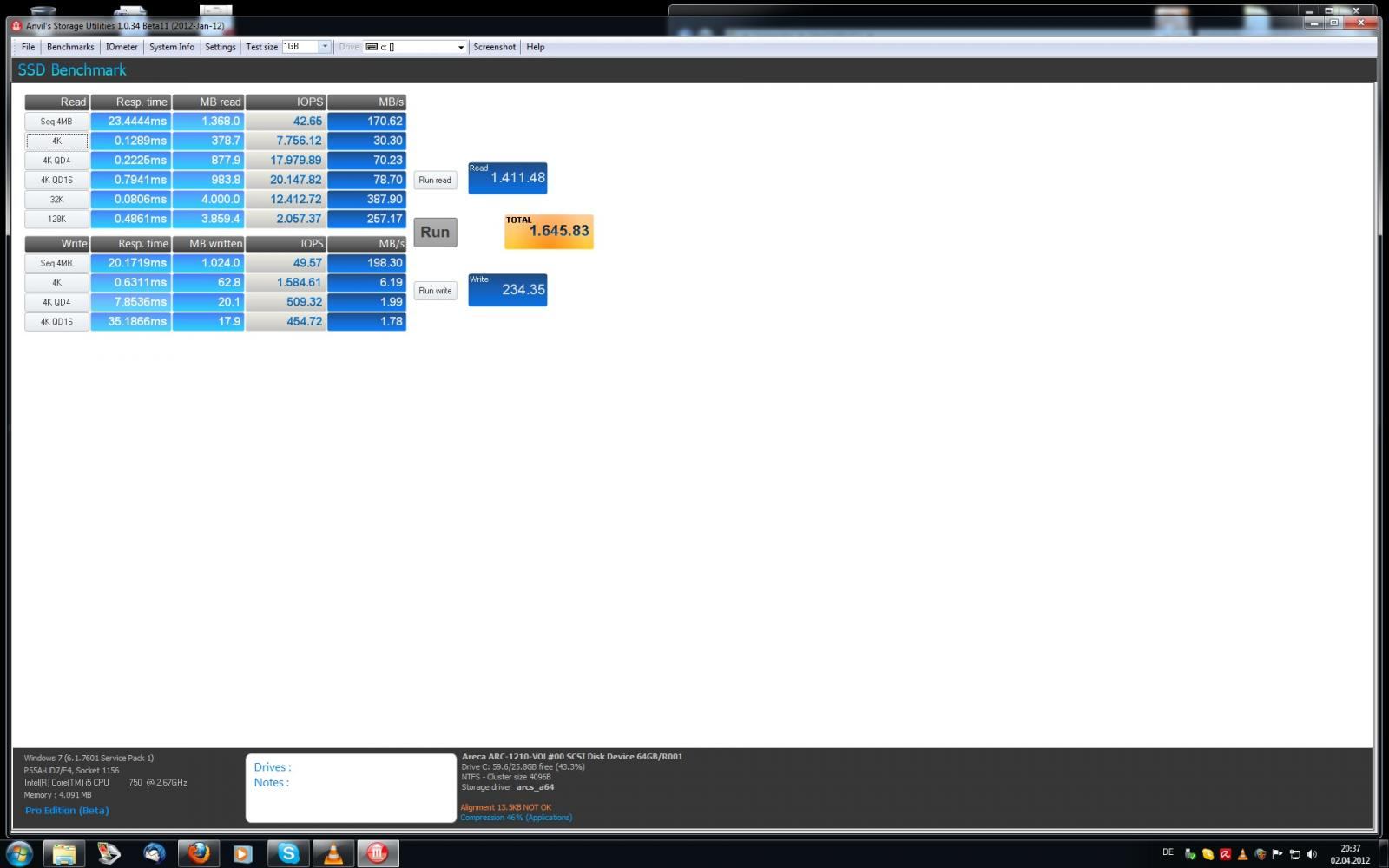

das mobi raid nach ca. 4 jahren einsatz als systempartition (ca.12h am tag).
