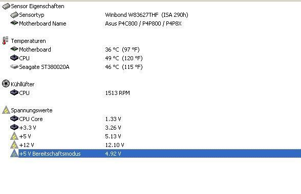

So sind die Temps momentan bei geöffneten Gehäuse
sonst war alles sogar ca 3 Grad kühler bei geschlossenem Gehäuse, wenn ich das gehäuse jetzt schliessen würde währe die cpu im idle ca bei 52 Grad
Ist auf jeden Fall recht warmn im Case.

ich glaub ich spinne , hab gerade die Temperatur verfolgt als ich den einfachen Mozilla Browser gestartet und in nen Java Chat gegangen bin, und die CPUtemperatur schoss auf 56 Grad hoch.
Geh mal nach längerem Betrieb ins Bios und schau dir dort die Temps an. Es gibt viele Systemüberwachungsprogs (Speedfan etc.) die die Temps. falsch auslesen.

An deiner Stelle würd ich mir eher Gedanken um die Festplatte machen!
:eek: Die HDD ist 46°C heiß :eek:
Oh man du musst das Problem schnell finden weil so hohe Temps sind für Festplatten alles andere als gesund!
