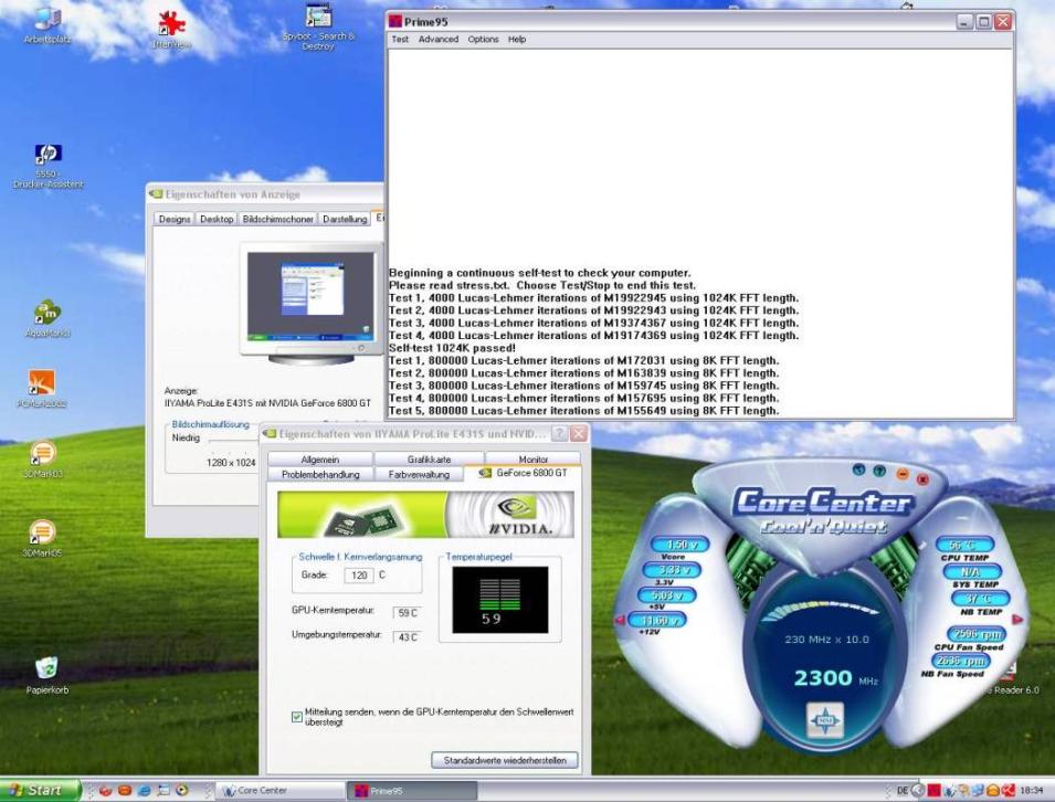

Lasse zur Zeit Prime laufen und habe mal einen Screenshut gemacht,
den ich als Anhang drangehängt habe.Aufgefallen ist mir,das auf
der 12 V-Schiene nur 11,60 V angezeigt wird,allerdings nur für
kurze Zeit,meistens liegt der Wert bei 11,80 V-11,88 V.
