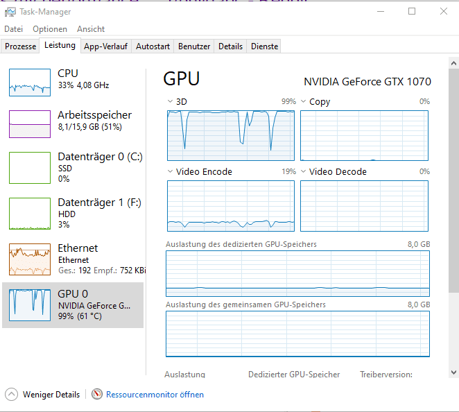

Im Taskmanager hab ich dann beide Spiele überprüft und sie liefen beide mit sehr hoher GPU Auslastung (90-99%). Ich kann noch nicht mal sagen ob das vorher auch so war, weil ich es nie überprüft hatte. Kollegen meinten sie wären aber eher so bei 50-70 auch deshalb weil CSgo ein CPU lastiges Spiel sei.

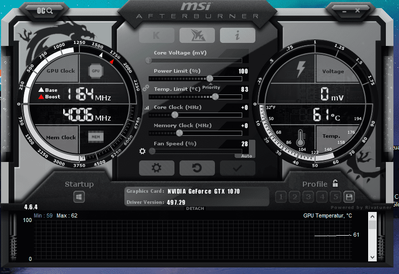

Hier nochmal ein Screen von eben, während ich CS:go am laufen habe.
Die Spikes sind durchs raustabben entstanden.

Ok, kann man davon irgendwas ableiten? Im idle
Nein.
Läuft bei 4006 MHZ Speichertakt , 1164 GPU clock aber im desktop.
Du hast nen zanrad links ,wenn du rivatuner drauf hast. Kannste bei Überwachung bei den sachen für die gpu.. und auch cpu..speicher nen OSD display anzeigen lassen in den Games.. bzw. könntest mit *Druck taste* ..am Keyboard nen screen machen.. bzw. mit paint dan einfügen ..abspeichern.

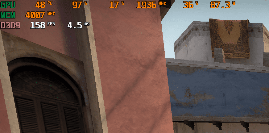

Hier mal ein Bild:
Steht doch da Läuft bei 1936 MHZ
Ist doch soweit alles gut. Nur sofern die Wattzahl stimmt verbraucht deine karte weniger strom...kann aber am temp limit liegen,

Wie sollte sich eine Grafikkarte beim Browsen verhalten?
Wenn ich das Forum hier rauf und runterscrolle liegt meine GPU bei 30-40%. Mit nur einem Tab offen.
Es läuft auch alles nicht mehr ganz so flüssig wie gestern noch.
naja du hast unten eine anzeige vom takt. die muss bei 99% load auf dem boost takt liegen. liegt sie deutlich darunter, haste den fehler gefunden. Sowas hatte ich auch mal vor jahren gehabt dass die karte auf 99% last geht aber die fps nicht auf dem normalen wert lagen. grund war der chiptakt der nicht hochgegangen ist. ;)
lass dir am besten ingame ein overlay anzeigen. würde dazu aber rein aus anwendersicht den capframe x empfehlen. geht deutlich einfacher einzurichten für jemanden der den AB nicht kennt
aber das hat sich ja schon erledigt wie ich seh.

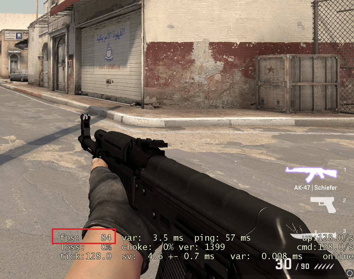

Hab hier noch ein video gemacht. Man siehe die FPS unten rechts, normalerweise falle ich nie unter meine 144fps. Jetzt komm ich teils nicht mal mehr auf 100, ist wie Tag und Nacht.

overlay wäre interessant jetzt :d
Da hast du absolut recht, hier nochmal mit OV
Die 30-40% werden auch eindeutig deinem Browser zugeordnet?
Oder wer beansprucht die?
Bei CSGO genauso, wird die Grafikkarte ausschließlich von CSGO ausgelastet? Also real nicht nur vermutlich :d

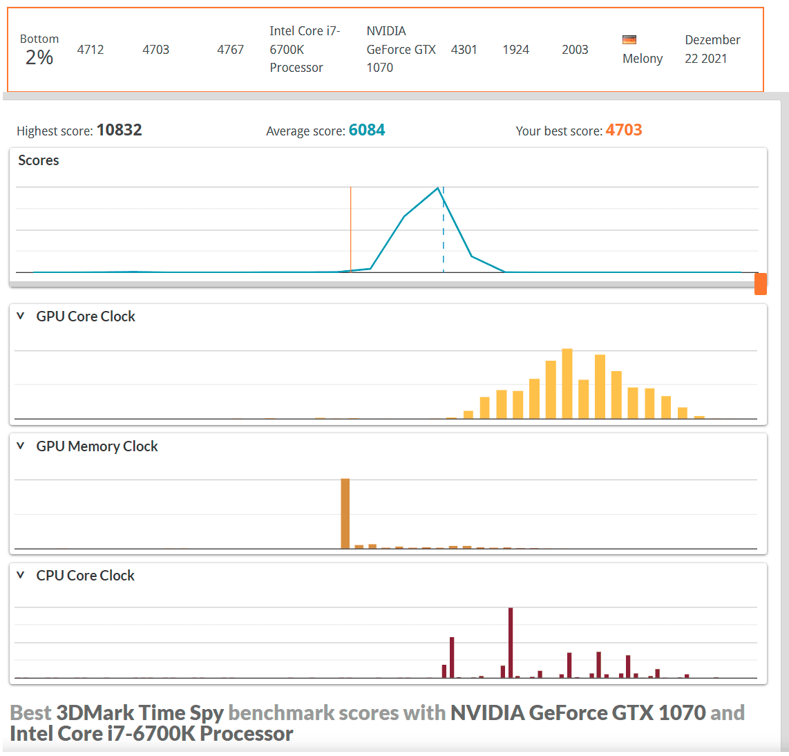

Ich habe mir mal 3dmark geladen. Meinen Graphics score verglichen mit vergleichbaren Systemen bzw. i7 6700k und 1070gtx identisch, lande ich bei den unteren 2%.
Offensichtlich performed die Karte einfach nicht mehr. Wie hoch ist denn die Chance das Sie im Arsch ist? Ich würd eigentlich denken dass es dann zu Graphik fehlern, Bildschirmausfällen kommt etc. aber das ist nicht der Fall.
