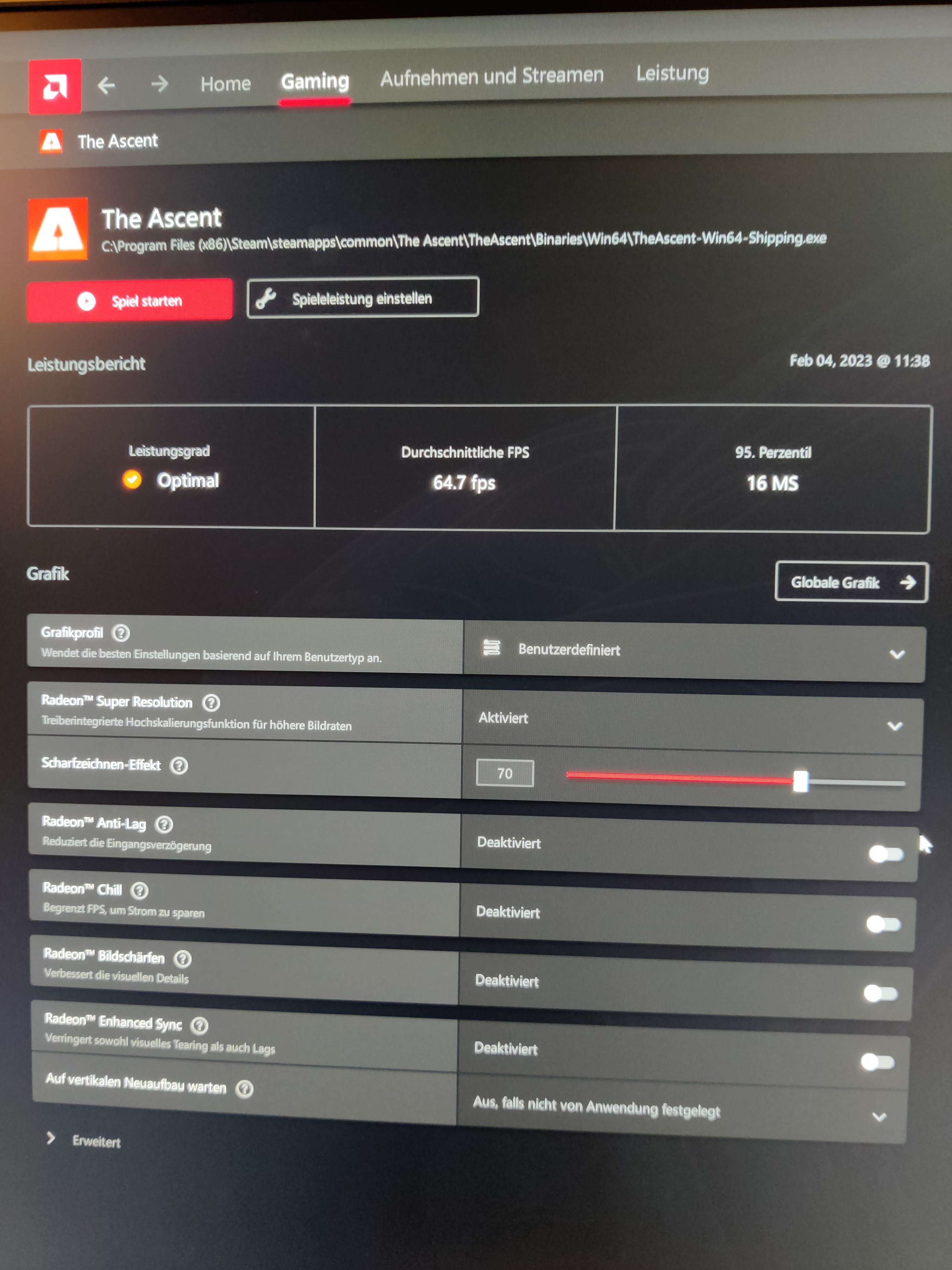

Das klingt nach einem Feature des AMD Treibers "Radeon chill"... Das senkt die FPS und fährt sie nur hoch wenn du dich bewegst. Schau mal in den Treibereinstellungen unter Gaming->globale Grafik->Radeon chill ... das einfach deaktivieren.
Wenn das schon aus ist gibt's die Einstellung auch nochmal zu jedem installierten Spiel selber, in meinem Fall mal hier bei Ascent:
"Radeon™ Chill is an optional feature which can be toggled on and off during gameplay by pressing an assigned hotkey. The default hotkey is F11 and can be changed under the Gaming/Global Settings/Global Graphics menu."

Cool, da hat mal echt einer mitgedacht bei AMD. 8-) Ich hätte dann aber eigentlich doch mit einem deutlichen Effekt auf Stromverbrauch und Temperaturen gerechnet...
Hat es. Wenn die Graka statt 300fps nur noch 70 darstellen muss verbraucht das natürlich weniger Strom und erzeugt auch massiv weniger Abwärme. Also bei mir funktioniert das hervorragend.
