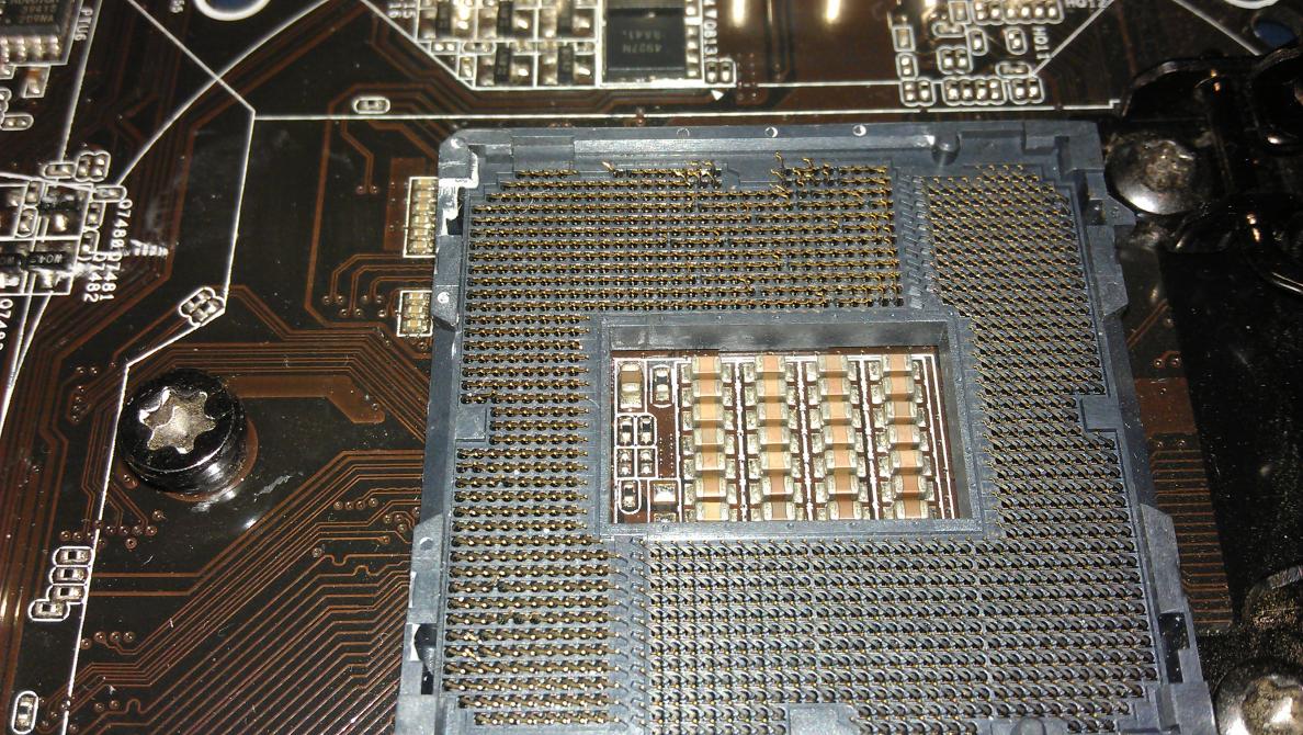

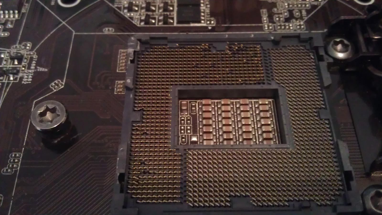

ich hab mir grad nen s1155 mobo gebraucht gekauft, welches heute angekommen ist. nach dem auspacken ist mir aufgefallen, dass die pins für die cpu massiv beschädigt sind. (photos sind angehängt).
dann schrieb ich den verkäufer an, der das mobo als funktionsfähig verkaufte, und er offenbarte mir, dass er selbst der zweitbesitzer sei und das mobo schon in dem zustand erhalten habe. er habe das mobo inkl der beschädigten pins über ein jahr in betrieb gehabt.
leider ist die passende cpu zum mobo noch nicht bei mir angekommen und ich kann grad nichts testen (kommt erst nächste wochee). ist es denn möglich, dass eine cpu ordnungsgemäß läuft, bei solch einer beschädigung? und selbst wenn, sind ggf leistungseinbußen vorstellbar?
was würdet ihr an meiner stelle machen? soll ich mal anfangen die ganzen pins zurecht zu biegen? das mobo hat auf jedenfall nochn paar monate garantie.
danke für eure ratschläge.

In der Bucht günstig geschossen? Das würde ich reklamieren wenn auf den Fehler nicht hingewiesen wurde, denn ob es bei ihm wirklich ging kannst Du ja nicht prüfen und wenn es bei Dir nicht geht, wird es auch nichts nutzen. Ein Garantiefall sind verbogene Pins nicht, da diese immer durch unsachgemäße Behandlung verursacht werden. Einige Hersteller bieten aber wohl eine kostenplfichtige Reperatur (Austausch des Sockels) an.

Omg, da ist kaum noch was zu retten. Da muss schon extrem viel Glück im Spiel gewesen sein, keine _zwingend_ benötigten pins getroffen zu haben... Wahrscheinlich liefen aber mehrere Lanes, Dualchannel RAM usw. nicht.

Kannst vorsichtig mit einer Pinzette versuchen die Pins zu richten. Einfach ist das nicht grade.

Also ich würde auch auf gut glück versuchen die pins zu biegen, ganz vorsichtig mit pinzette un ner lupe, lass dir zeit und schau das du sie in de richtige richtung drückst un ab un zu ablassen un luft holen ;) ich drück dir auf jedenfall feste de daumen!!

Falls es dazu kommt, dass du die Pins hinbiegen musst (hoffe für dich natürlich, dass du das mit dem Verkäufer geklärt bekommst, zumindest eine Teilrückzahlung) besorge dir eine anständige Lupe und am besten noch grundsätzliche Augen. Habe auch mal bei einem teuren Board die Pins hinbiegen müssen und dabei drei Stück übersehen. Ohne ordentliche Lupe und Pinzette würde ich es nicht probieren.

ich habe asrock mal gefragt, ob eine reparatur möglich sei und was sie ca kosten würde. bei dem board handelt es sich um ein z77 extreme 6, dh ein relativ hochwertiges board, wofür ich ggf schon noch etwas zahlen würde.
könntet ihr mir bezüglich lupe und pinzette nen tipp geben? ne lupe mit 3fach oder 5fach vergrößerung? und was für ne pinzette? ich habe so ne ganz normale für kosmetik, aber die kommt mir zu groß, bzw nicht filigran genug vor.
haltet ihr es generell denn für möglich, dass ein kurzschluss ausgelöst werden könnte durch das board. nicht, dass ich nächste woche gleich mal meine neue cpu mit dem ding kaputt mache. dann wirds nämlich wirklich teuer für mich.
Wenn das Board so aussieht ist NICHT davon auszugehen dass das funktioniert... weiterhin wurde nirgendwo geschrieben das der Sockel derart lädiert ist oder?

ASRock ist da sehr kulant. Die tauschen Dir das gegen die Versandkosten aus. Auch bei "eigenen Verschulden". Habe auch mal ein ASrock Z77 OCF gebraucht gekauft. Das lief auch nicht ganz Rund. Habe dann ASRock angeschrieben. Bekam die Antwort 20 Euro ins Paket zu packen und das Board nach ASRock Holland zu schicken. Gesagt getan und schwups kam ein paar Tage später ein flammneues Board bei mir an. Darauf achten nicht die original Verpackung mitzuschicken. Bekommst wirklich nur das reine Mobo ohne Zubehör zugeschickt.
Würde mir den Stress mit dem reparieren sparen. Als Lehrgeld abstempeln. 20 Euro ASRock hinblättern und ein neues Board bekommen.....

ich werde das board wahrscheinlich einschicken, aber davor werde ich mich an der selbstreparatur versuchen. mmn kann ich es ja nicht schlimmer machen und ggf sind ja wirklich nur "unwichtige" pins betroffen. falls der pc dann läuft, muss ich halt irgendwie testen, ob alles vollumfänglich funktioniert und nicht bestimme lanes defekt sind, wie hier im thread schon befürchtet.
irgendwie werde ich ja schon testen können, ob alles zu 100% funktioniert, oder?

Bezweifel das unwichtige Pins betroffen sind. Die sind da ja nicht zum Spass auf dem Sockel. RMA, tauschen und freuen 🙂
frag mal bei UBI hier im Forum nach. Der mir mein Board damals auch gerichtet. Er kann dir genauer sagen ob ne raparatur möglich ist wenn du es willst.
Die pins hier sind was völlig anderes als die von CPUs..
letztere sind gerade und von allen Seiten zugänglich.
Zufällig ein Board von Asrock oder Asus ?
Da kann man den Sockel gegen eine Pauschale reparieren lassen.

also der Vorbesitzer hat mit 99% ziger Wahrscheinlichkeit eine CPu nicht betreiben können mit den senkrechten Pins
und bei so nem Schaden ist die Garantie eh futsch geht nur über sehr kulant oder bei manchen Herstellern gegen bares zu reparieren
