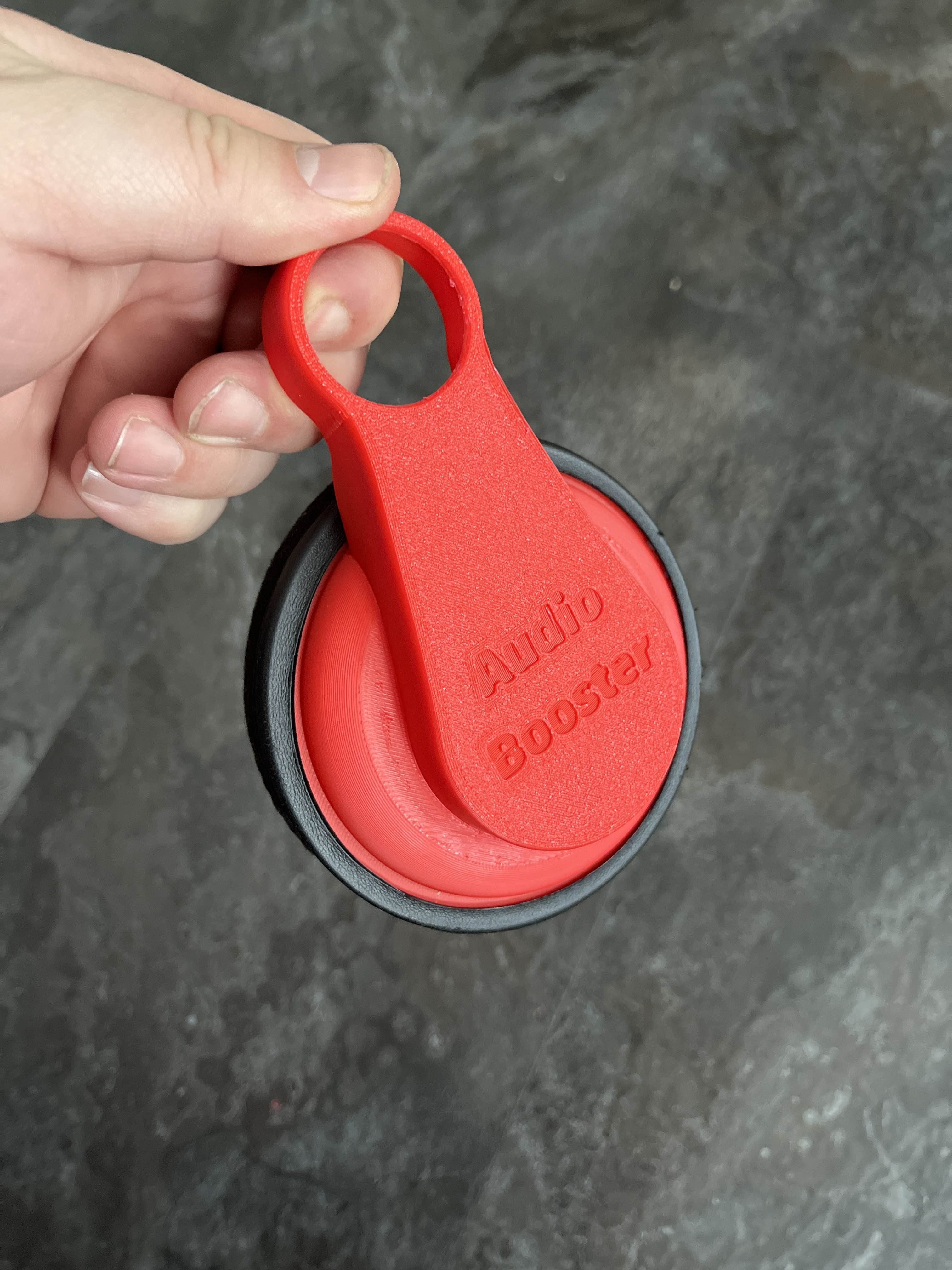

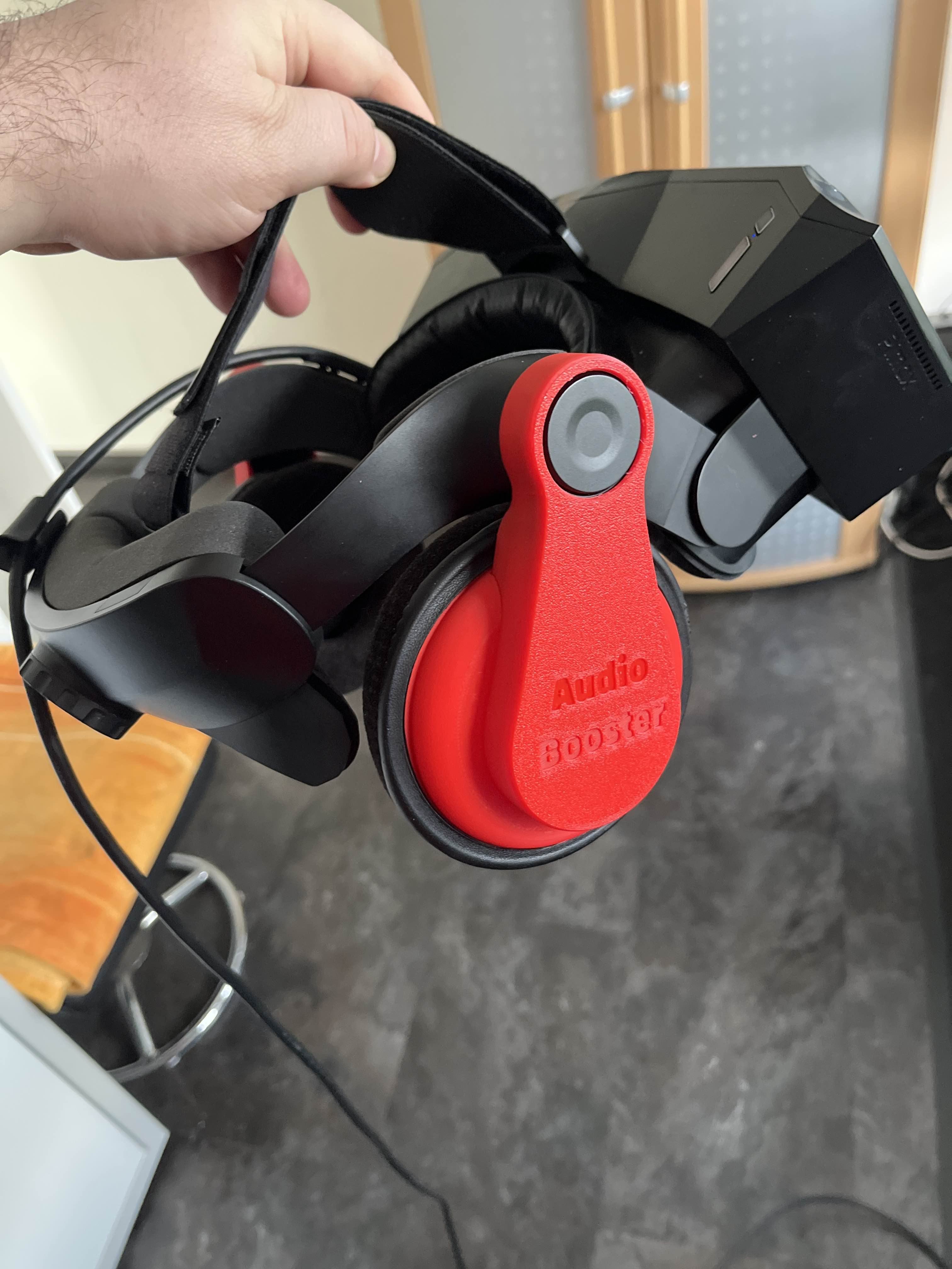

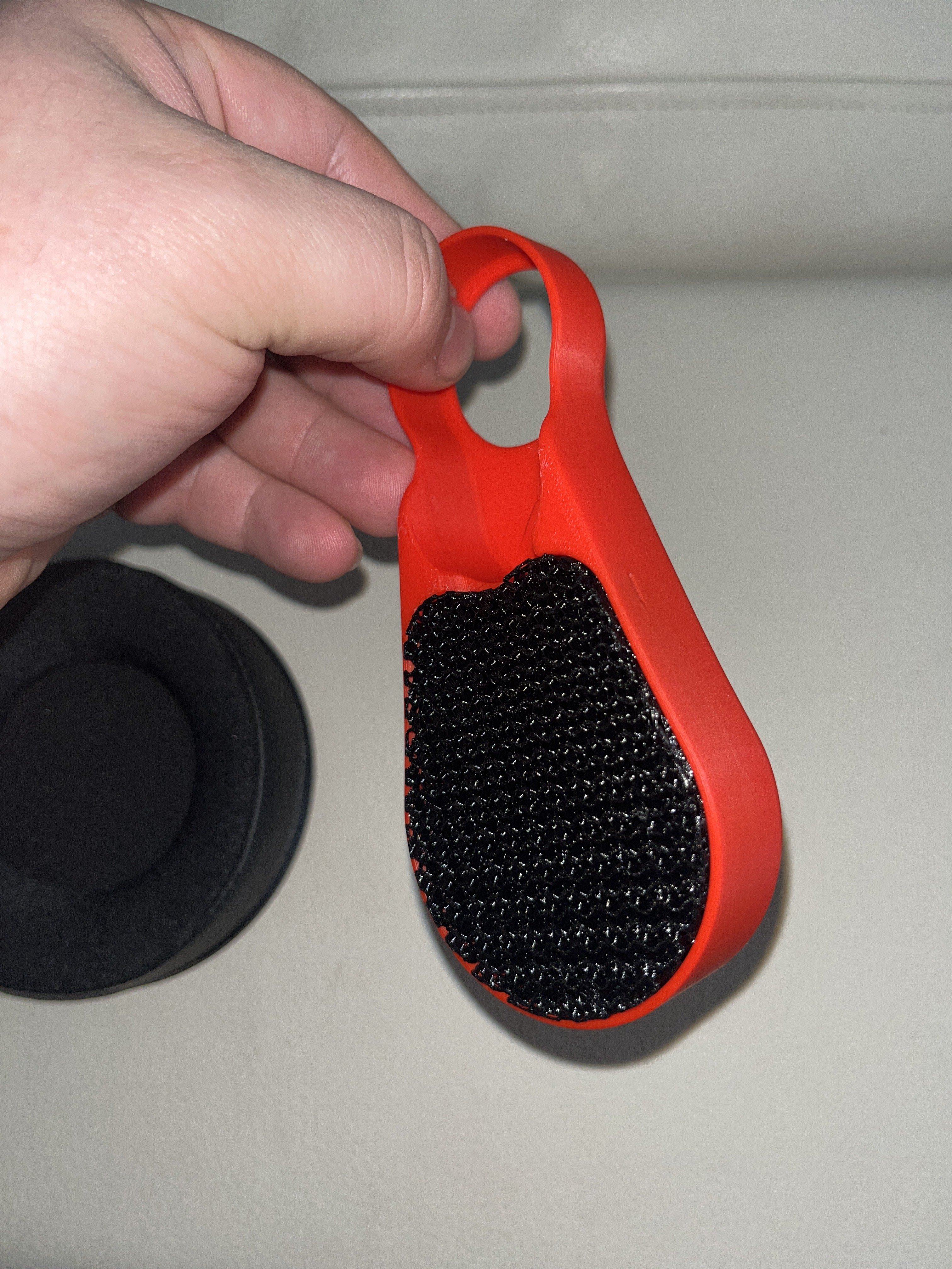

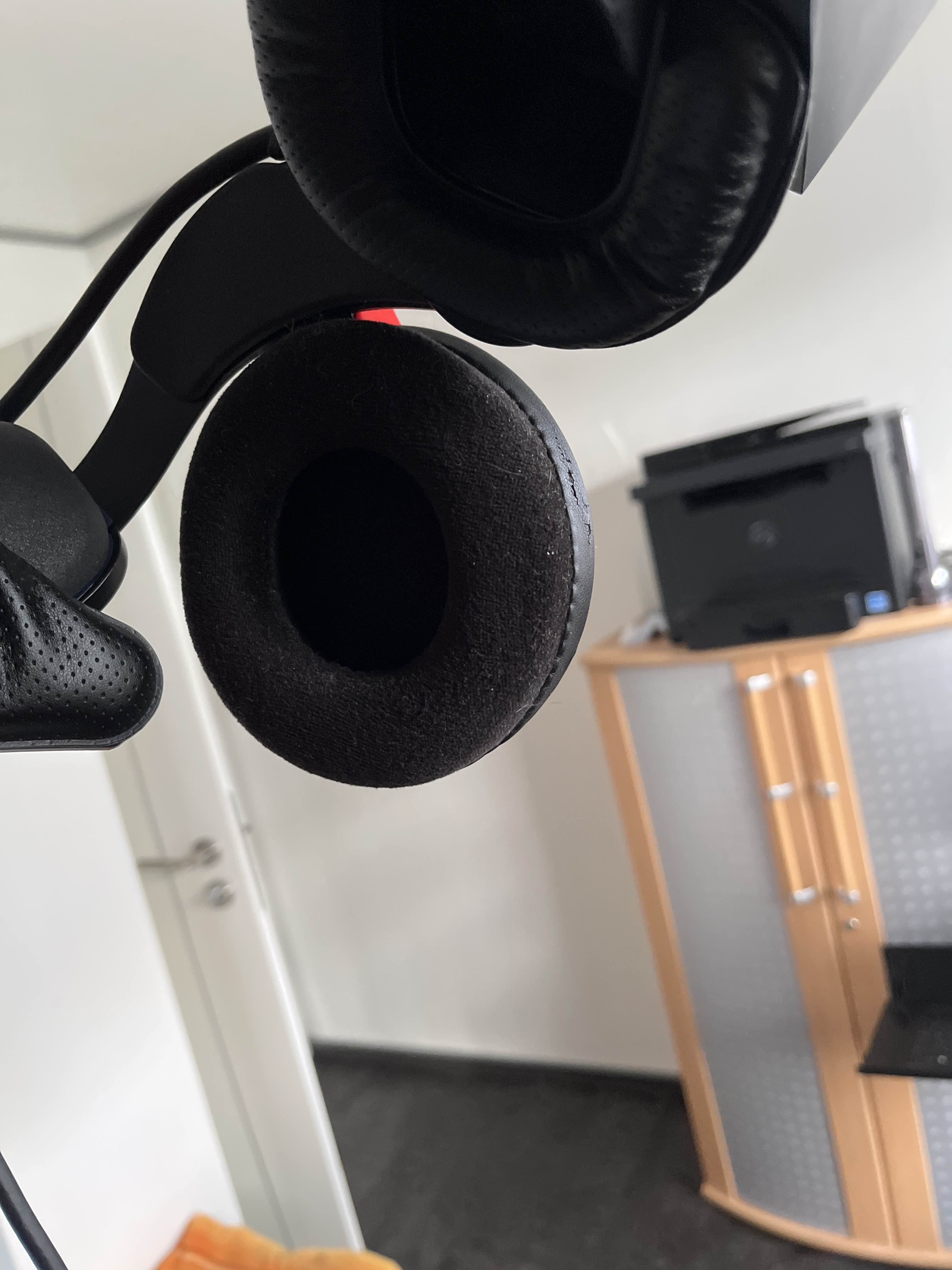

Wer ne Pimax Crystal mit SMAS Lautsprechern hat kann sich nun meinen "Audio Booster" Drucken :fresse:
https://www.printables.com/de/model/951804-pimax-crystal-light-audio-booster-smas
Sieht echt gut aus. Ich weiß, dass so etwas durchaus etwas bringt, man muss ja bloß mal seine Hände wie ne Schale formen und vor die Ohren halten bei offenen Kopfhörern um den Effekt zu merken. Wichtig ist dabei halt nur, dass die Qualität der Lautsprecher selbst gut ist, damit man auch was brauchbares mit so etwas raus bekommt.
Wie gut schätzt du denn die Audio Qualität mit dem Teil ein? Die SMAS sollen ja nicht sonderlich gut sein, wobei ich jetzt keine Ahnung habe in welchem Aspekt sie nicht gut sind.
Ansonsten kann man sich DMAS ähnliche Kopfhörer aber auch selbst basteln. Man braucht ja nur Lautsprecher, ein Gehäuse und Kabel. Ich hab z.B. von der Oculus Rift CV1 die Kopfhörer mit einem 3D Druck Adapter an meine Pico Neo 3 Link gebastelt. Für den Preis der DMAS kann sich selber basteln durchaus lohnen.
Naja die SMAS sind unfassbar leise und halt fad wie auch schon die Lautsprecher an einer Pico 4 oder womöglich einer Quest
Mit dem Adapter ist das locker doppelt so laut so das man sie gut nutzen kann. Zu den DMAS habe ich nur gehört das die genauso leise sein sollen.

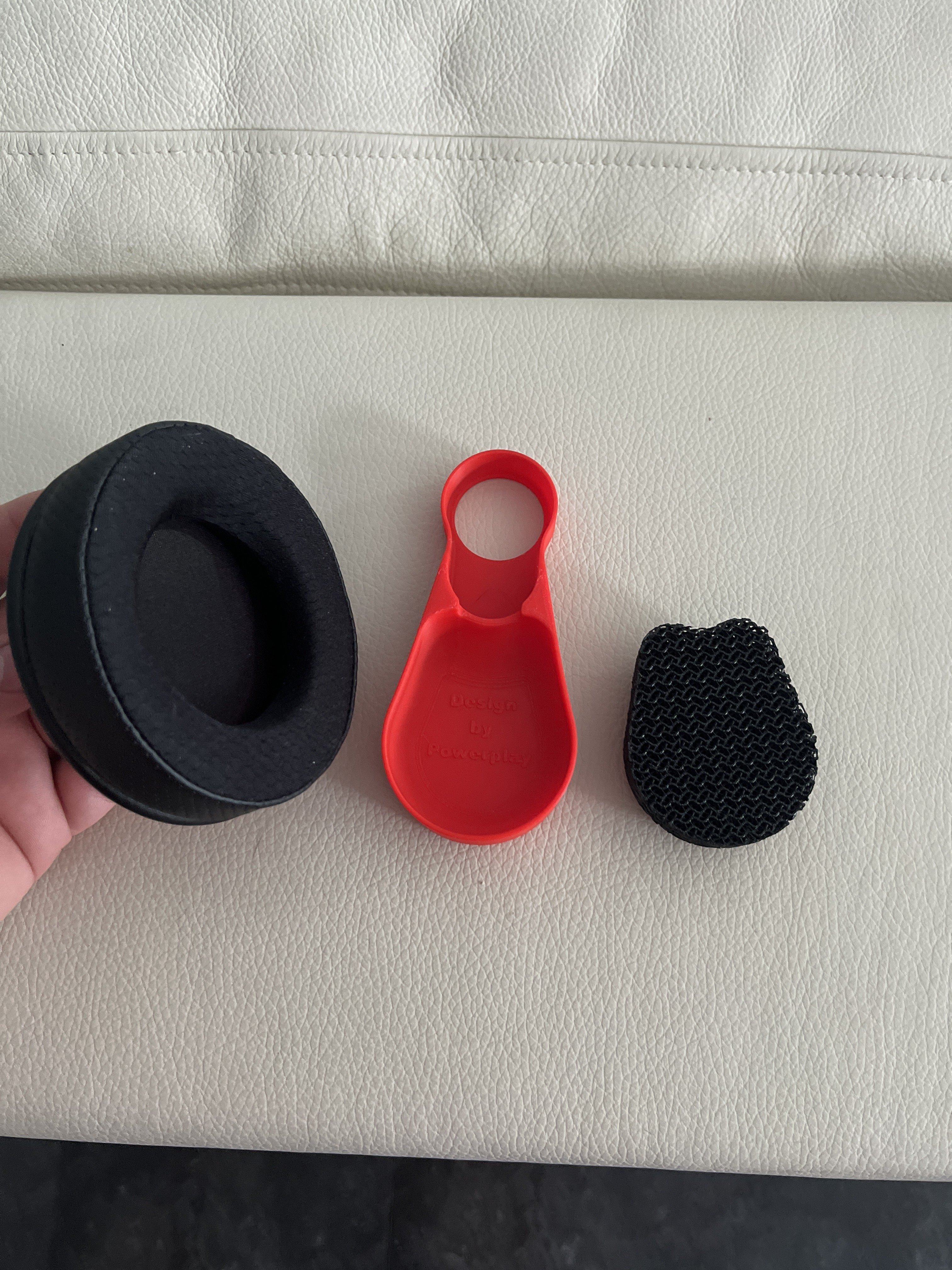

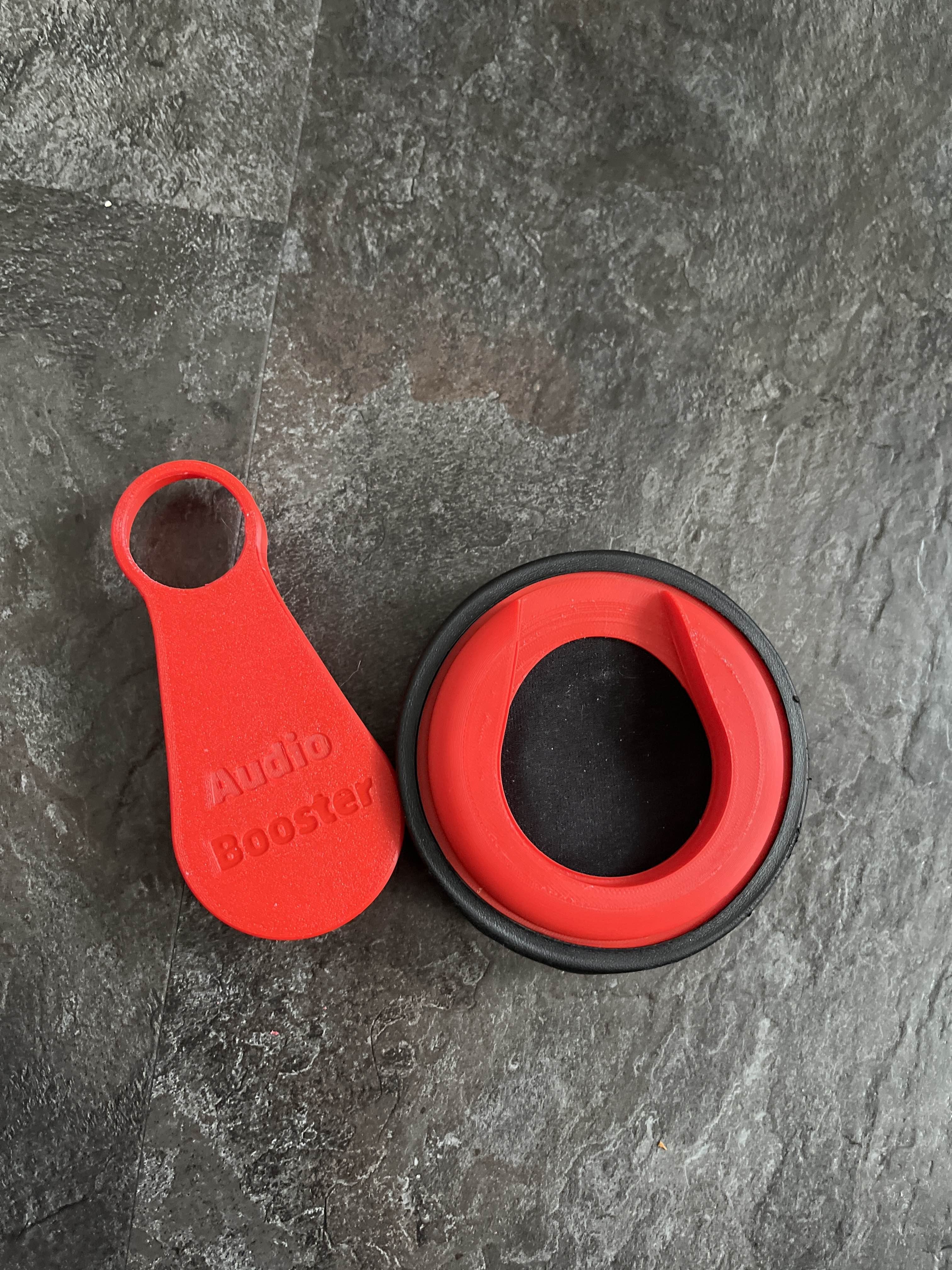

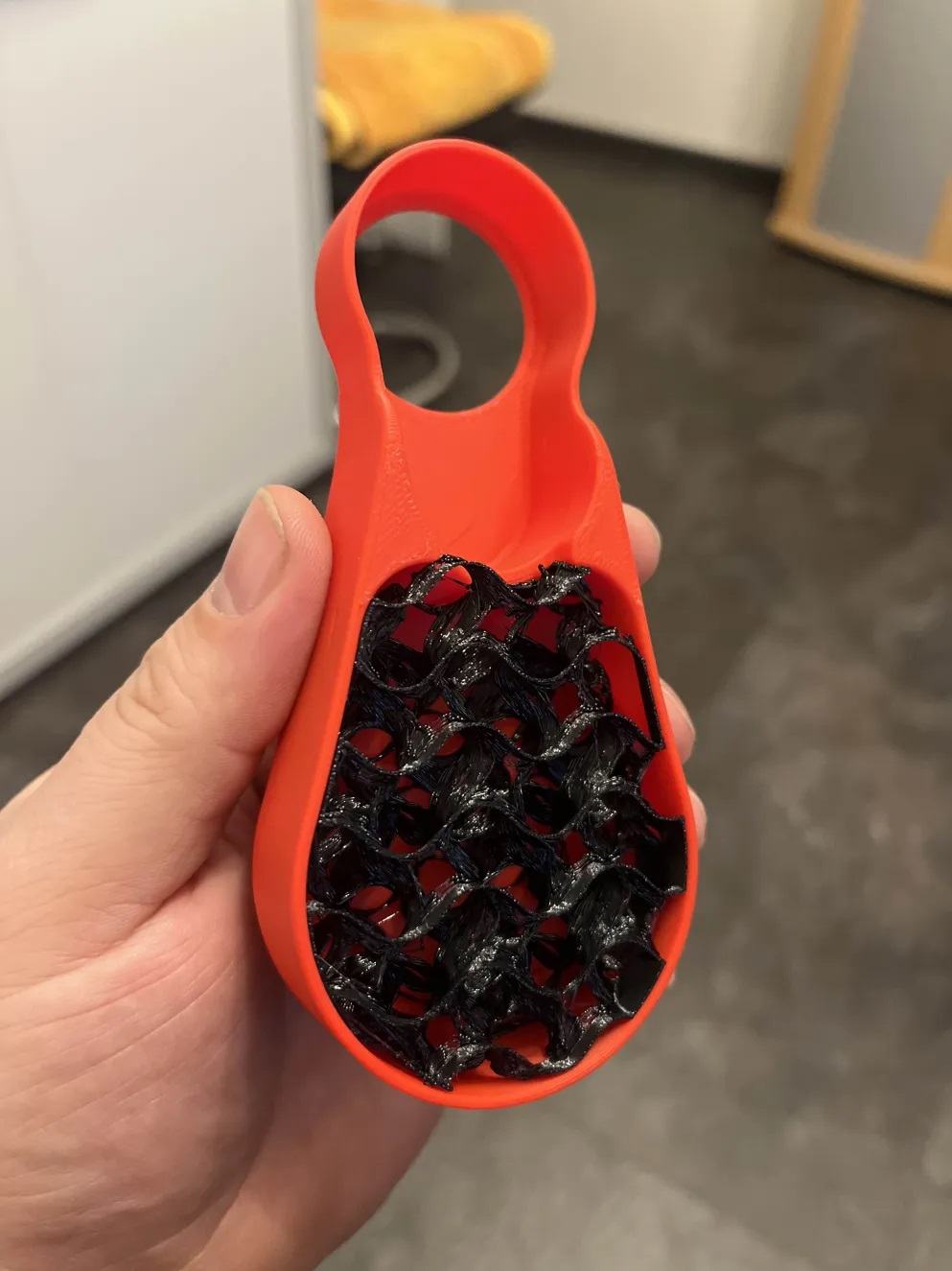

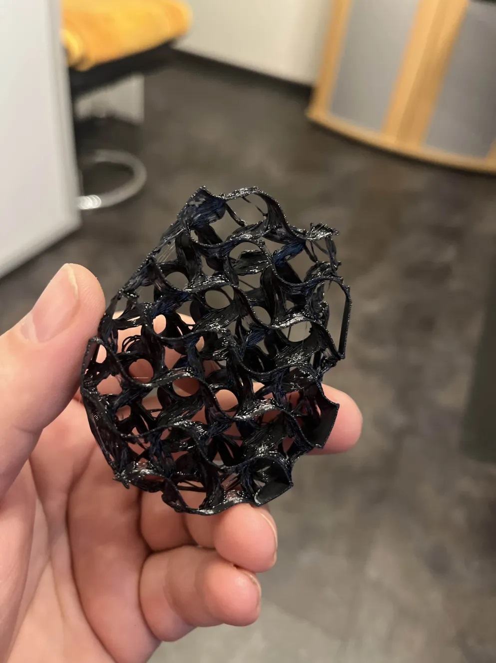

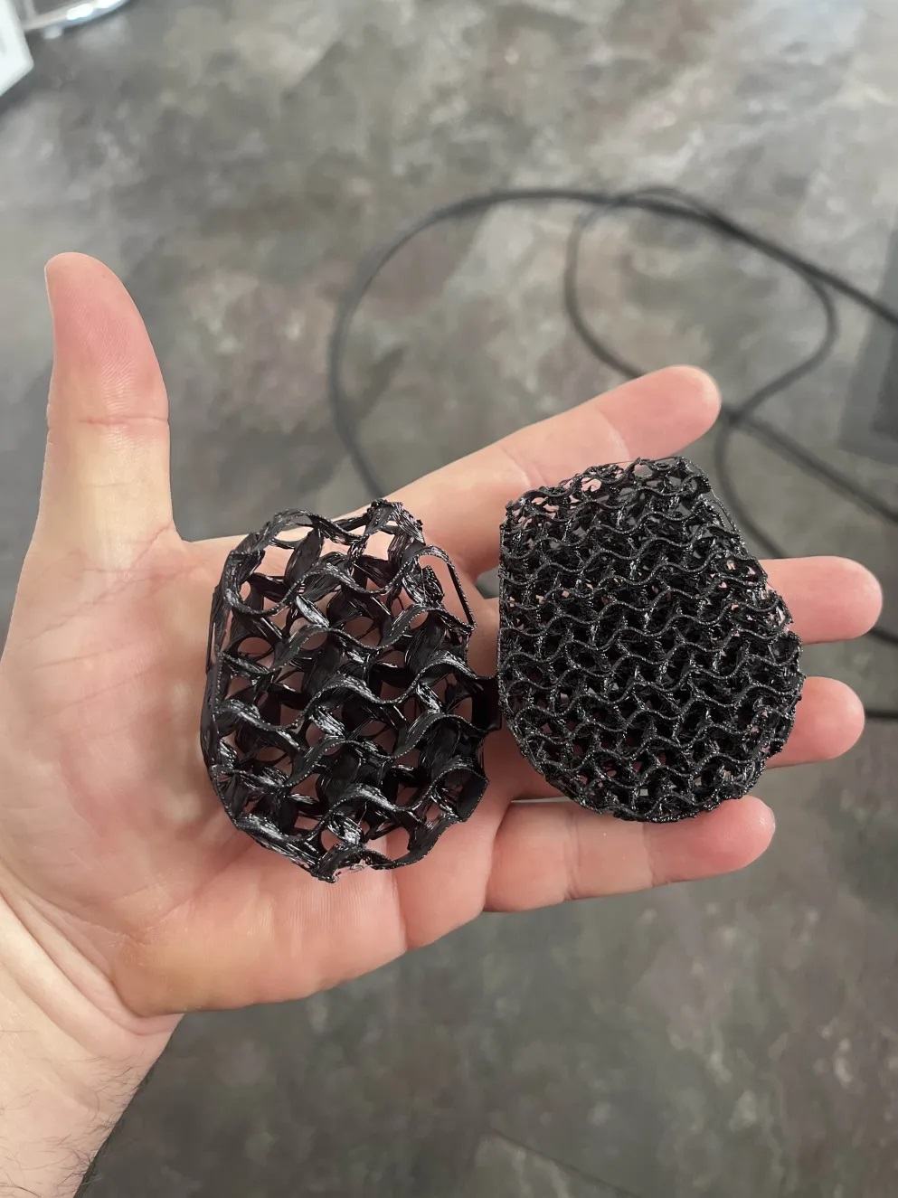

Ich sitze grade an Einsätzen für meinen Audio Booster und das Bringt ordentlich was. Bin echt erstaunt wie viel besser das aktuell schnon klingt
Von der Lautstärke sind die SMAS aktuell so laut das ich nichts mehr vermisse
Die Dinger bringen einiges vom Klang und ich drucke grade ne dritte variante und bin gespannt wie die sich unterscheiden
Sobald ich das getestet habe werde ich das auf Printables hochladen
