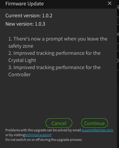

Pimax hat heute ein Update rausgehauen das bei mir alle Tracking Probleme nun komplett gefixt hat. Das Tracking ist nun mega. Kein IR LED oder so nötig.
Es ist auch viel Präziser geworden. wirklich beachtlich das die das so schnell gefixt haben.
