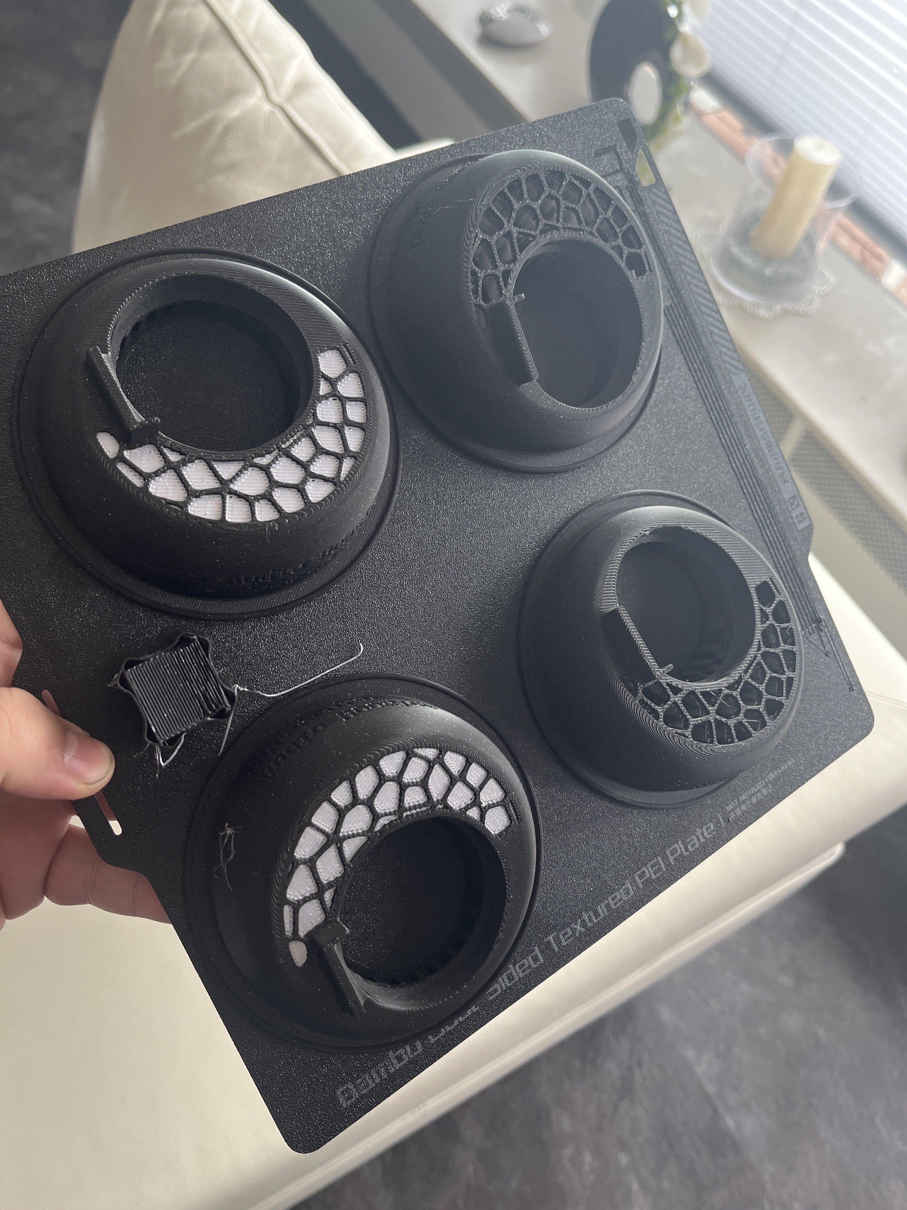

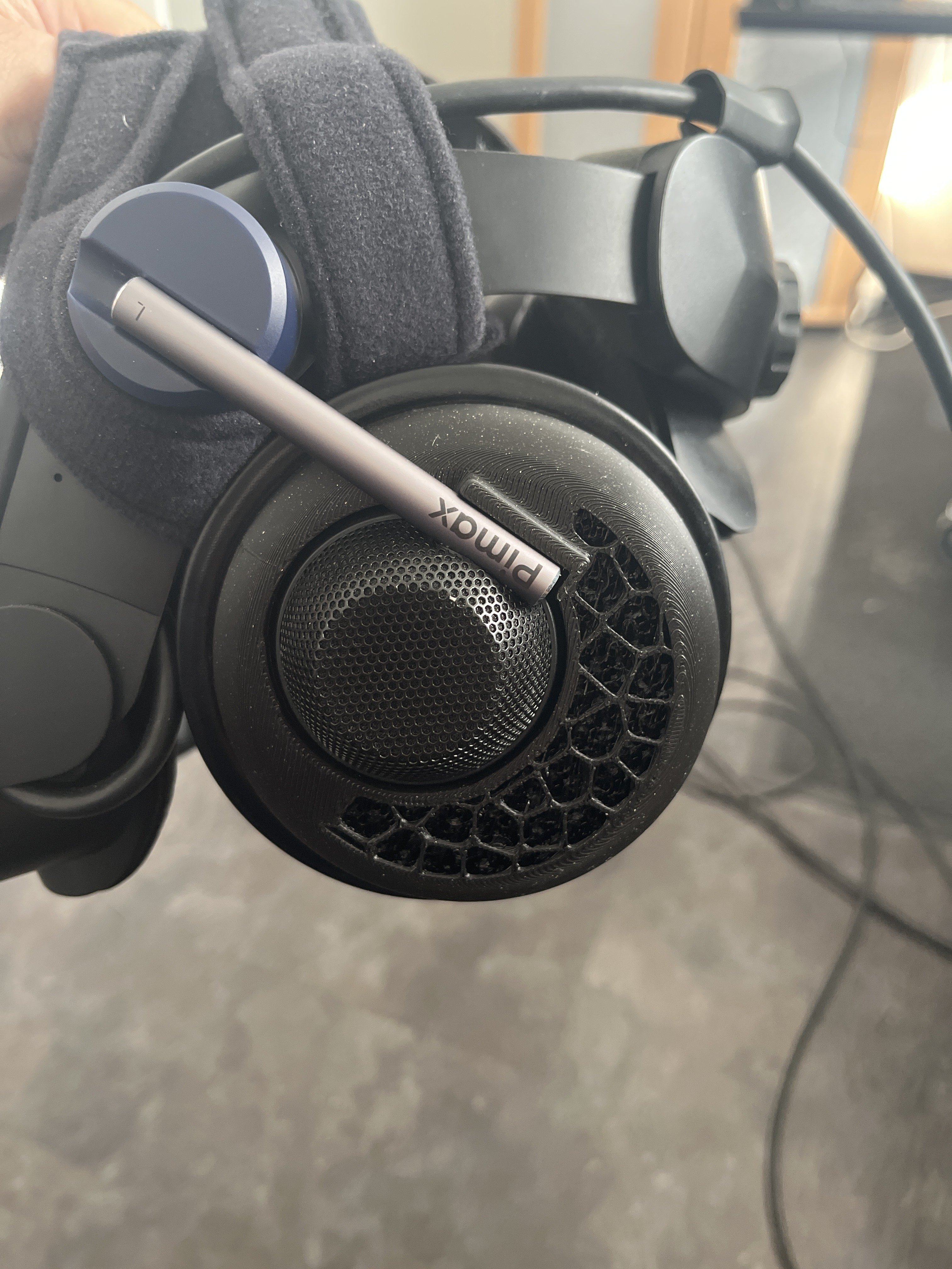

das Teil ist einfach brutal

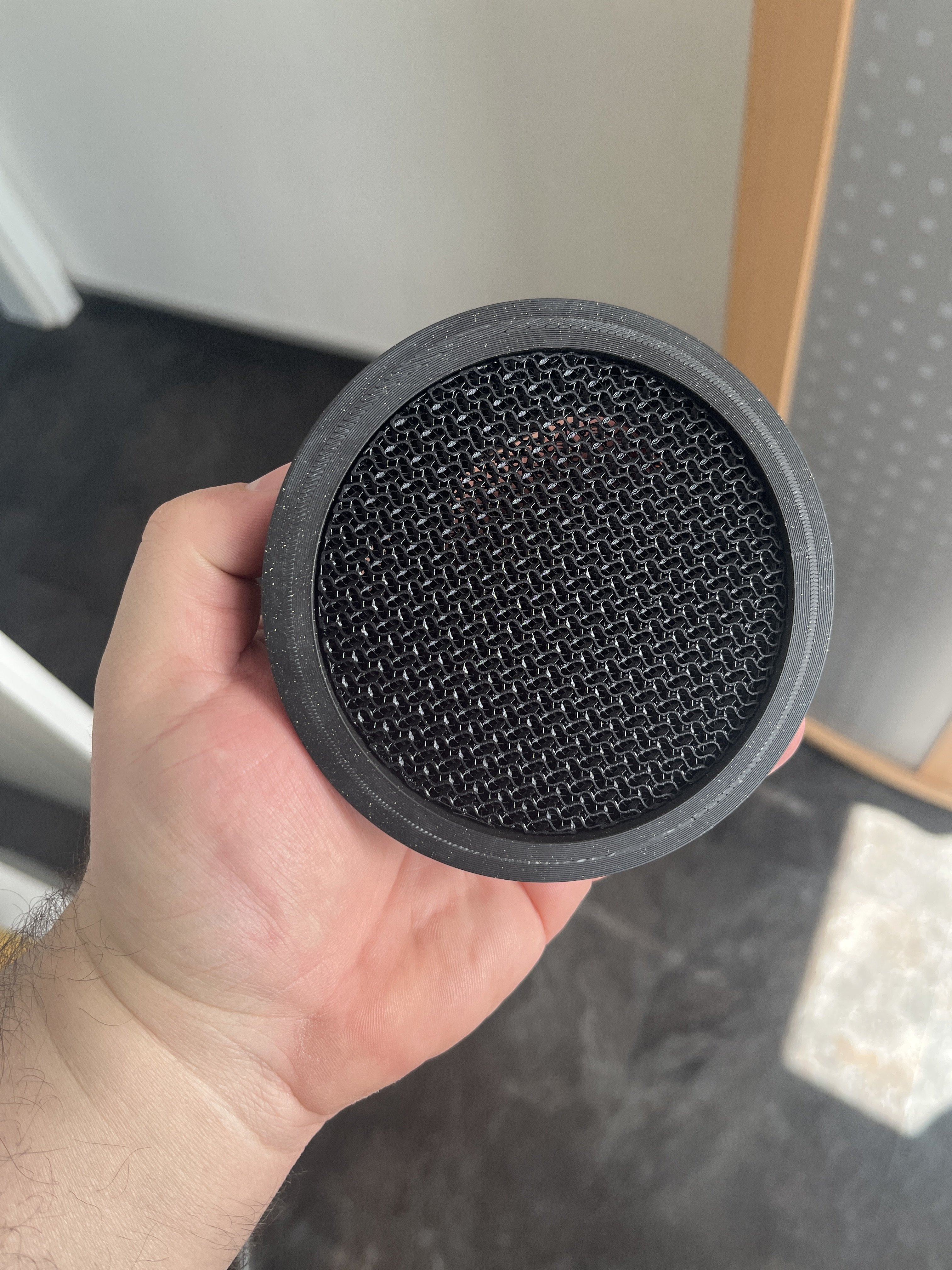

geschlossene Test-Version

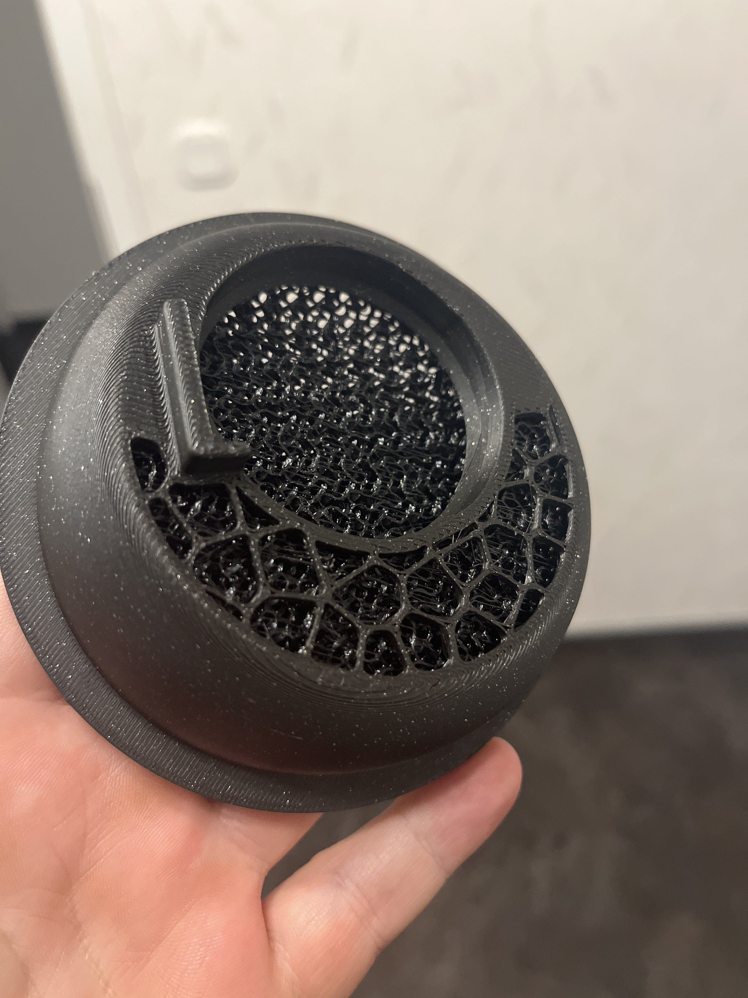

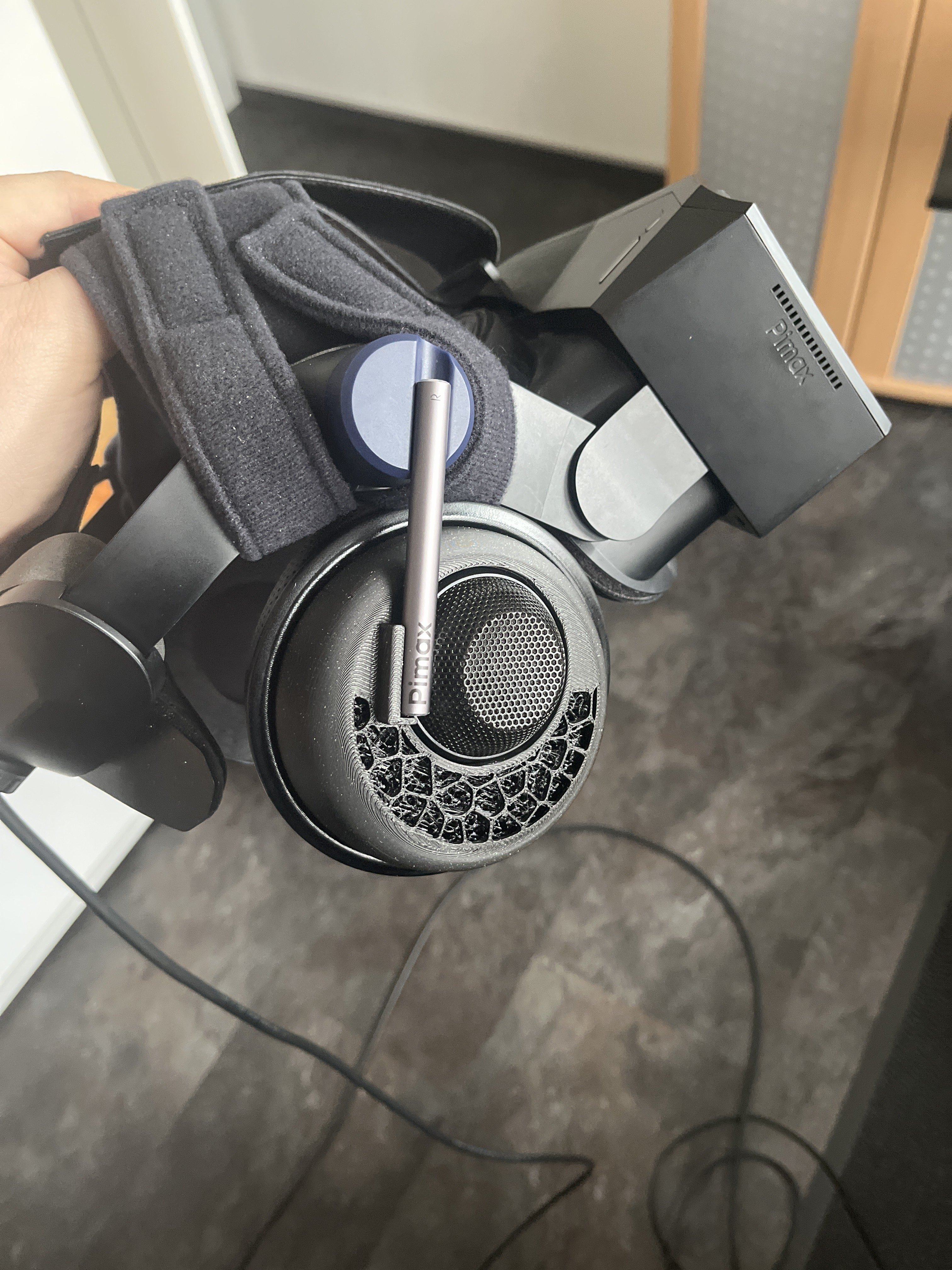

Und hier meine neuste Kreation -Die Offene Variante die klanglich absolut mega ist
Optisch gefällt mir das sogar so gut das ich das Voronoi Muster auch bei der Geschlossenen Version einbringen werde
so in etwa war meine vorstellung, ja: offener aufbau wird besser klingen 👌👍 kannst du bei der geschlossenen denn auch verzerrungen / überschlagen im bassbereich feststellen? was im offenen aufbau dann so gut wie verschwindet oder war das bei dir nicht sehr ausgeprägt?

Die Verzerrung habe ich mit einem Riesen Mesh bekämpft
klingt vielversprechend :) merci dir für die ganze arbeit und den aufwand den du da 'reinsteckst 👍 sound ist wichtig und es wär schon geil, wenn die og-c davon auch profitieren kann. ich nutze sie mittlerweile fast nur noch mit den soundcore vr p10; da kommen aber dann wieder ganz andere problemchen auf, stichwort rumble feedback am sim rig sitz 😂
aber was ich eigtl. meine: wäre echt super, ein zwei weitere vorbereitungsschritte endlich mal fallen lassen zu können, die nur nötig sind, weil die soundlösung am HMD selber rumspackt...
Denke so werde ich das lassen

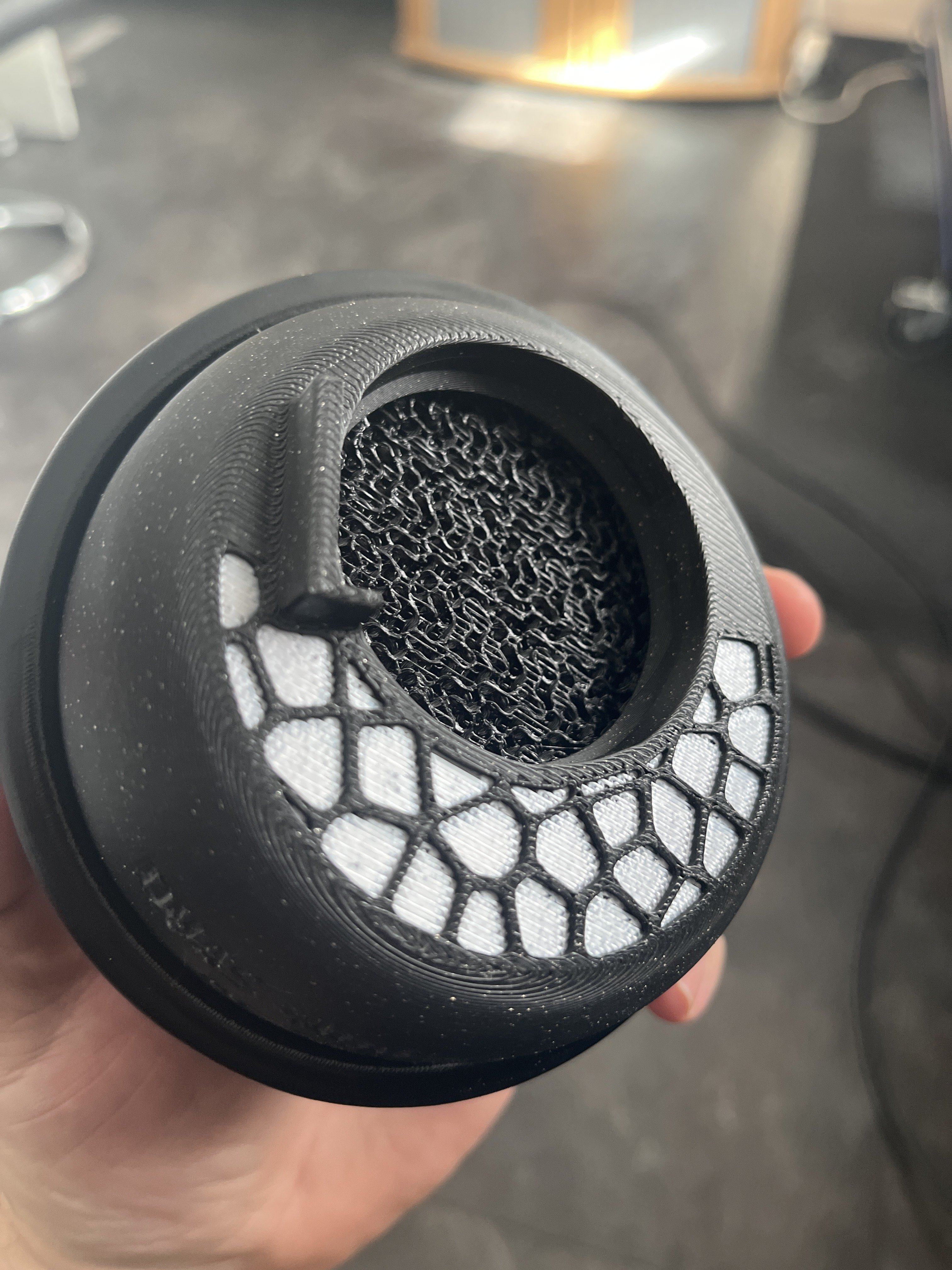

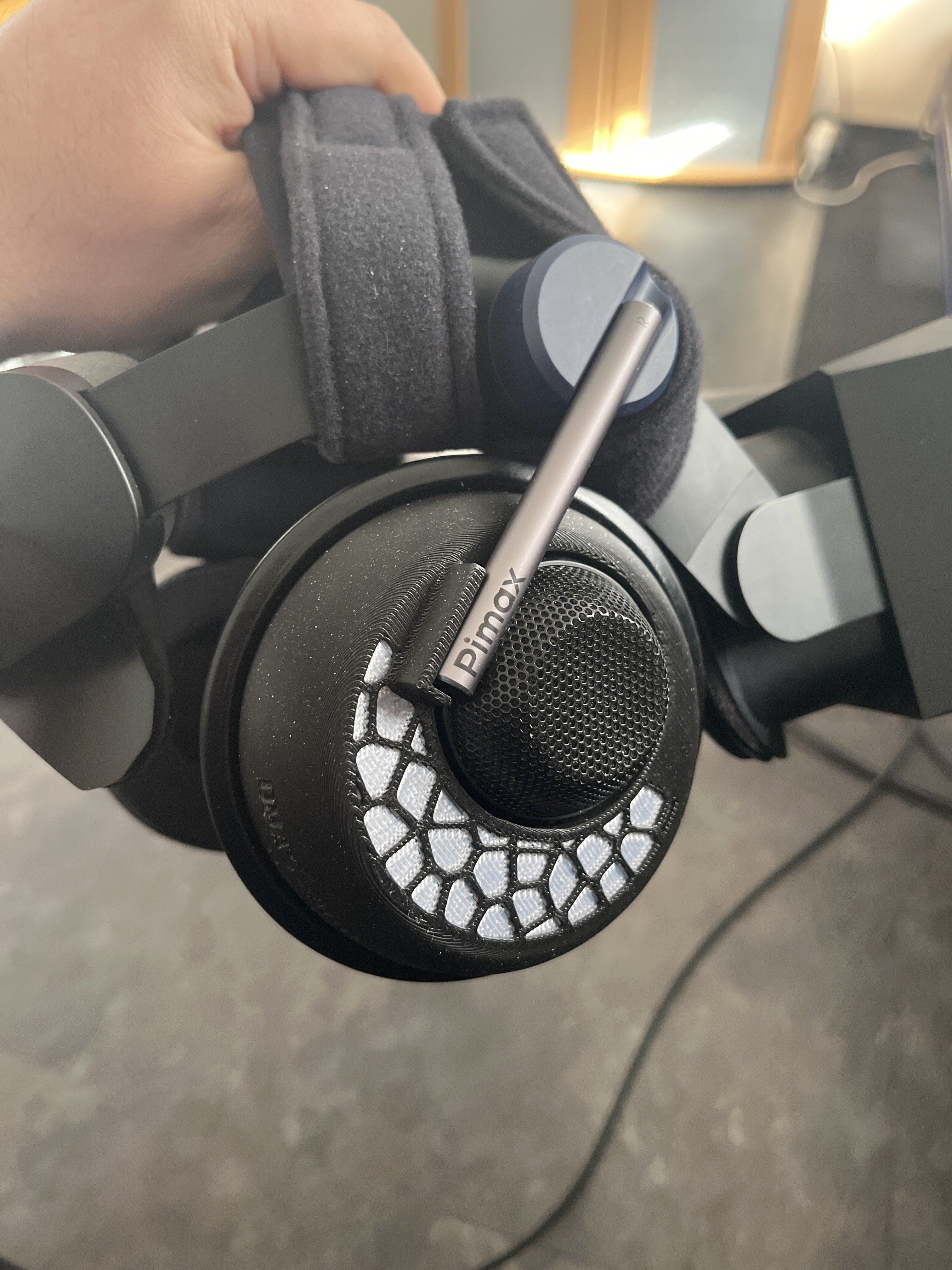

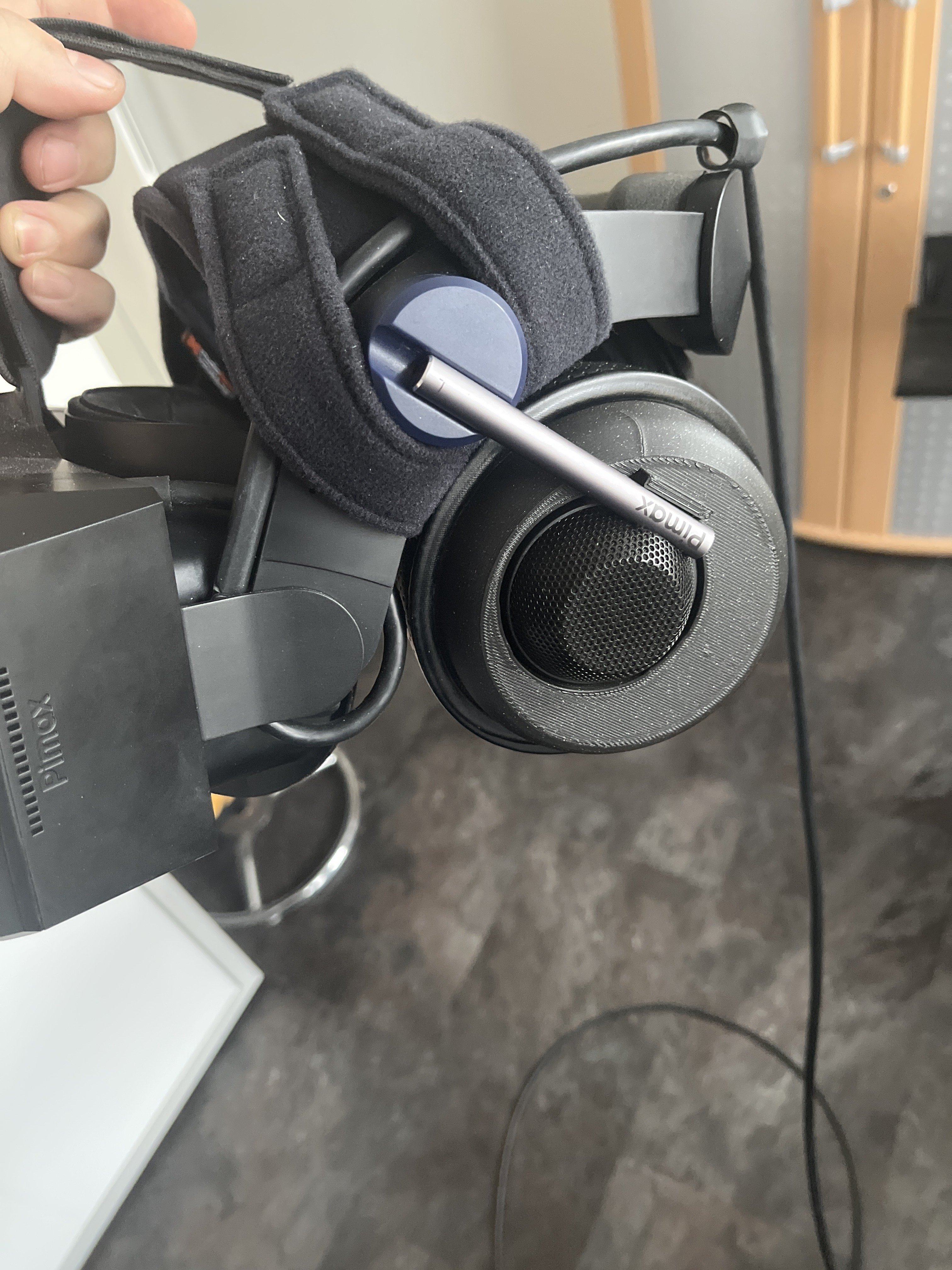

So sieht nun die geschlossene Variante aus!
So bleibt das nun. Die „DMAS Audio Booster“
Habe auch einige Anfragen wo man das kaufen kann 😅
Bei der offenen Variante werden ich wohl das Innenleben in Silber drucken damit was auch silber Akzente hat aber halt nach bedarf
welcher aufbau gefällt dir pers. denn besser? klar, pers. präferenzen / vorlieben in sachen bass-intensität etc. spielen da auch 'rein; aber wenn man zB ein ausgewogeneres eher mitten- bis höhen-aktives profil nutzt dürften die offenen besser sein, könnte ich mir vorstellen. kA, eigtl. müsste man beide ja mal testen, dein wohnort hört sich nach bayrischer wald an? LoL 😂
kann man den aufsatz ggf. nicht sogar so konzipieren, dass man eine herausnehmbare / eindrückbare platte für den offenen bereich erstellt und so zwischen offen und geschlossen wechseln kann? ich weiß schon, ich und meine vorstellungen ;) 😏

Ja die habe ich doch schon länger. Klar kann man an den SMAS noch paar Dinge machen aber grundsätzlich würde das alles kaum mehr was bringen. Die SMAS Version die du hast klingt schon so gut das man von den originalen DMAS entäuscht wird.
Zu der DMAS Version. Na klar kann man das so machen das man eine Einlage einbaut damit man einen offenen zu nem geschlossenem macht aber das muss ja auch druckbar sein. Das verschlingt dann wieder so viel material da kann man lieber gleich beide Versionen machen wenn ja eh alles demontieren müsste um die platte einzubauen. Ja ist nun aber soweit fertig und ich schicke die ersten zu nem Kumpel nach Österreich damit er nen Review machen kann.
Danach könnt ihr die dann haben.
Werde ein paar vordrucken.

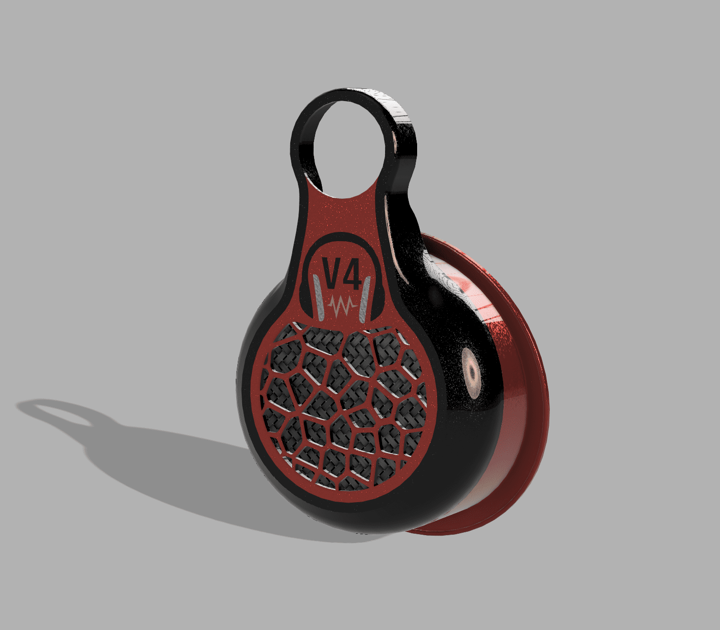

Am besten wäre aber ein ganz anderes Design ähnlich dem jetzigem für die DMAS lautsprecher
Vielleicht mache ich das echt!
Wollte auch noch für die 5090 Ventus X3 OC einen umbausatz für 2x120mm Lüfter konstruieren
