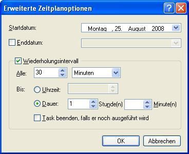

hey :) sry für die späte rückmeldung. hatte etwas urlaub.
vielen dank für deinen post, dass hilft mir gleich viel viel weiter !
werde das ganze im 30min rhytmus 1mal ausführen über einen task (oder gibts da besseres).
ich setze im code den fehlerstatus true (1).
die durchzählung läuft dann nach deinem schehma durch. findet er eine datei der jünger als 40min ist (also die emails gehen erfolgreich ein) setzt er einfach den fehlerstatus auf false (0).
habe das mal eben eingefügt:

Der Taskplaner ist wohl nicht die eleganteste Methode. Hier müsste ich ja 00:00, 00:30;01:00,01:30...n...23:30 einen Task erstellen :)
47 Tasks sind dann doch nicht so übersichtlich .....
Doch der Taskplaner funktioniert schon.
Du musst nur einen geplanten Task erstellen, und wenn er fertig ist, musst
du auf den Reiter "Zeitplan" dann unter [Erweitert...] kannst du ihn alle
30 Minuten starten lassen... siehe Screenshot im Anhang
Schande über mein Haupt :) thx.
