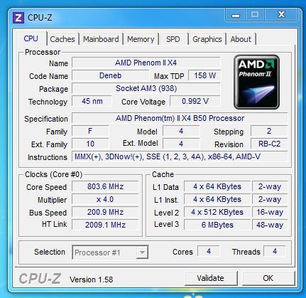

ja, die vcore ist viel zu hoch.....für die 3,5ghz reichen locker 1,35v....wahrscheinlich sogar weniger.
Hi Zey, meiner läuft nach CPU-Z bei 0,992V mit 4 Kernen
Im Bios alles auf Auto
Hi, rajabatis
bei mir läuft nix unter 1.4 vcore :confused:
alles unter 1.4 vcore ist instabil ..
Prime lässt sich unter 1.35 Vcore nicht mal öffnen :d
naja, wenn es die Cpu so will .. kriegt sie es !
(läuft stabil unter 1.45 Vcore)
