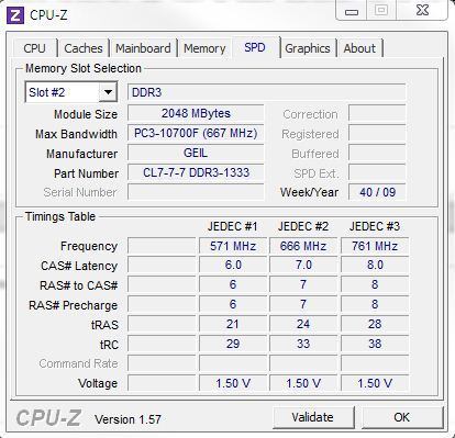

mit was für timmings soll denn dein speicher laufen(standart)
Reicht dir der Screenshot?
stell mal bei 1333 8-8-8-28-38 ein...
