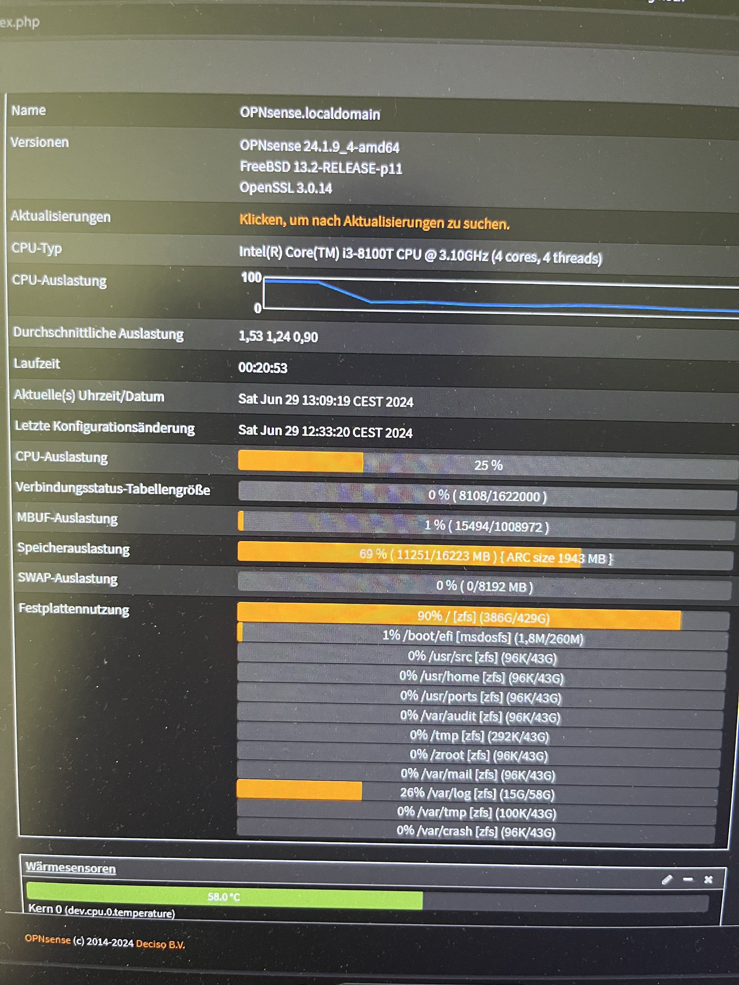

Habe jetzt das Update auf 24.1.9_4 durchgeführt und habe festgestellt, dass meine SSD fast voll ist!
386 von 429GB belegt!
Habe mal "du -hd 1 /" eingegeben - lt. Auflistung hat mein "usr" Ordner 371 GB.
Wie finde ich denn raus, warum das so ist, bzw. was ich ev. löschen kann!?

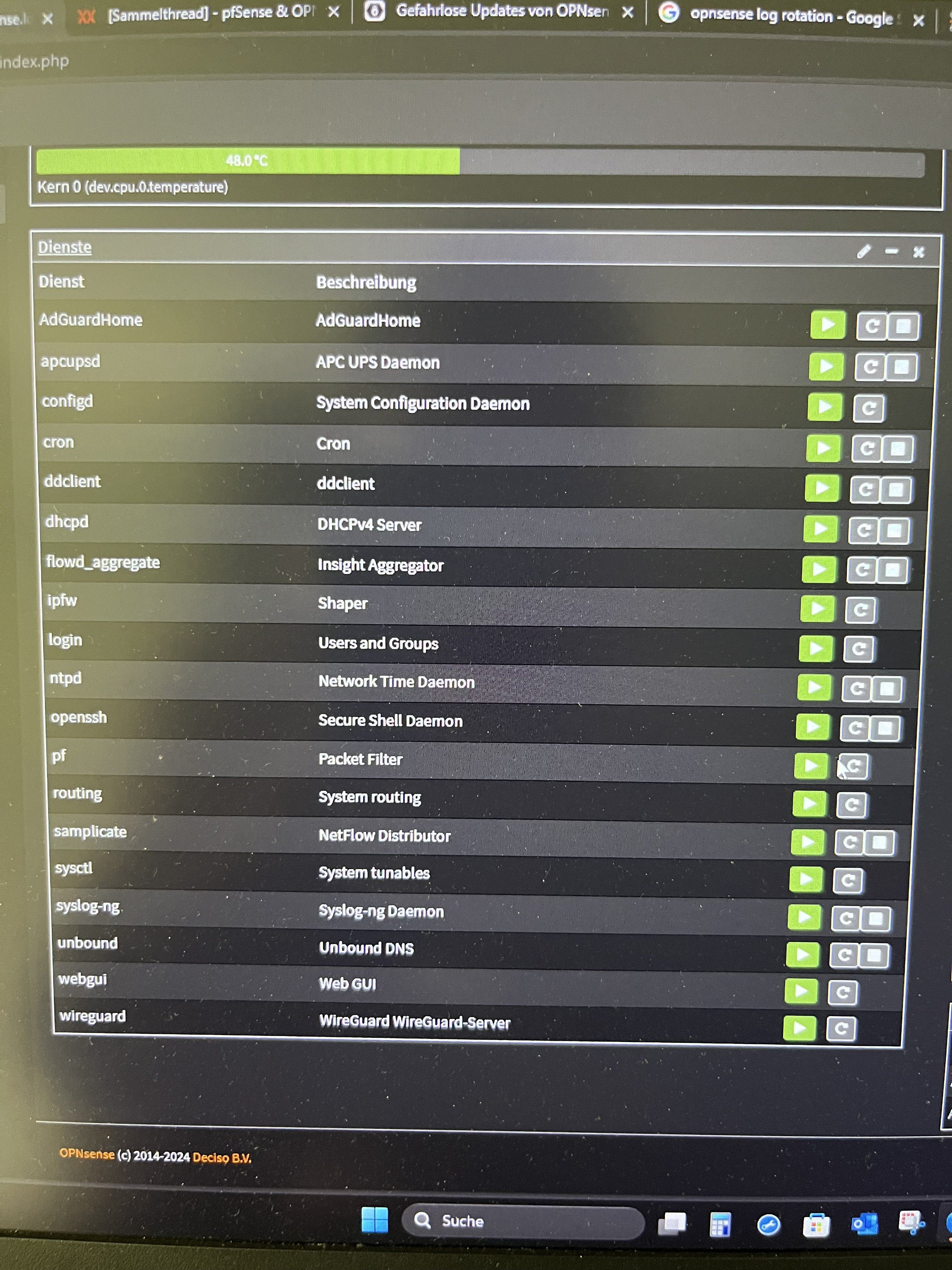

Wie/wo aktiviert man das?
Hab in versch. Menüs auch schon die Logs gelöscht - wird trotzdem kein Speicherplatz frei!?
Viele Plugins habe ich eigentlich nicht laufen.

Und hast du eine max sitze eingestellt?
Was passiert wenn du die Protokolldateien zurücksetzt dort? Wird der Speicher dann leer?
Siehe oben - habe überall (wo ich es gefunden habe) schon irgendwelche Logs/Statistiken gelöscht - ein paar GB hats gebracht - viel nicht!
"max size" habe ich bisher noch nicht versucht.
ntopng hatte mir mal die Platte vollgemacht. Hast Du evtl ntopng, ZenArmor o.ä. laufen? Auch dort können ja große Datenmengen anfallen.
Einfach auf der Console mit "du -ms /*" Anfagen zu gucken wo das meißte an Daten liegt und dann weiter runter hangeln.
Bei mir lag viel unter /usr/local/... und /var/...

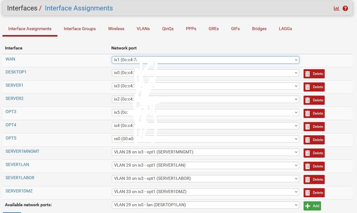

Bin gerade maximal verwirrt. Habe an einer pfsense WAN, meinen Rechner im Moment nicht getagt und meinen Server angehängt. Nun möchte ich auf meinen Server direkt getagged mit VLAN 28, 29, 30 und 33 fahren.
Bei den Interface Zuordnungen habe ich überall IPv4 auf none. Das wäre ja der Zugriff aufs Panel?
Nun möchte ich für die genannten VLANs am Server je einen DHCP Server einrichten. Nur wie mache ich das? Wenn ich auf DHCP Server gehe, kann ich dort nur das Interface LAN bearbeiten.

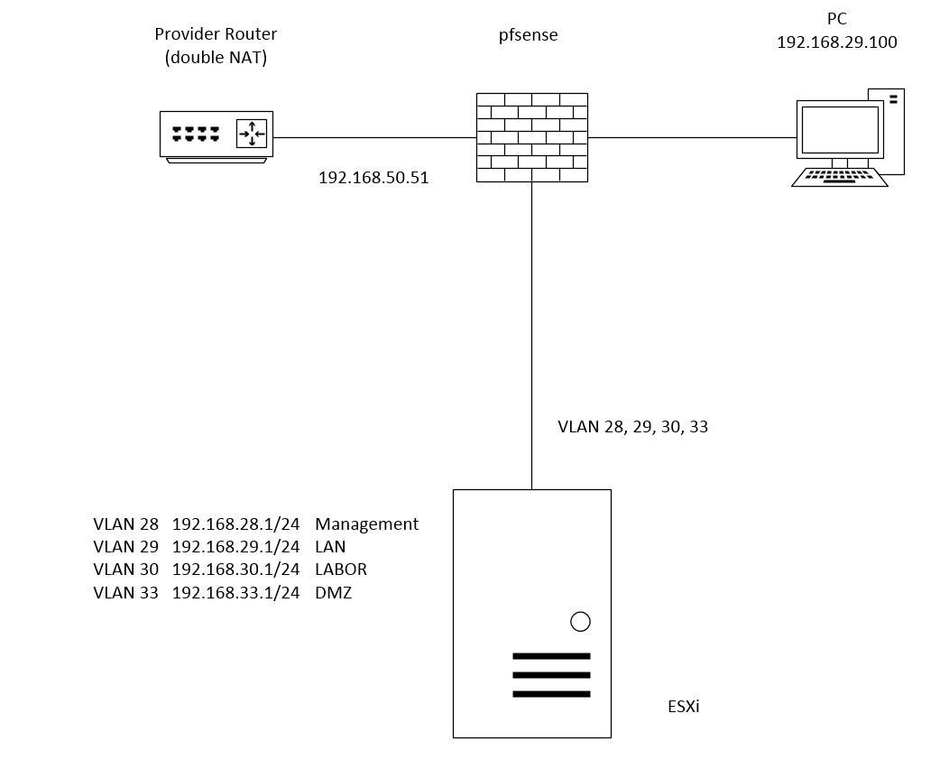

Wie gesagt, es gibt keinen Switch. Also schon, aber der tut nichts zur Sache und hängt auch nicht an der pfsense.
Im Moment denkbar einfach gestrickt:
Wie kriege ich jetzt an jedes VLAN einen DHCP Server? Wenn ich da auf DHCP Server gehe, kann ich nur den für DESKTOP1 konfigurieren.
Ich denke es liegt an der fehlenden IP Zuweisung auf den VLAN Interfaces. Soweit ich weiß erlaubt pfSense nur einen DHCP Server wenn auf dem jeweiligen Interface eine statische IP konfiguriert wurde.
Was meinst du mit dem Zugriff "aufs Panel"? Die Oberfläche der pfSense? Diesen Zugriff müsstest du dann via Firewallregeln verbieten.

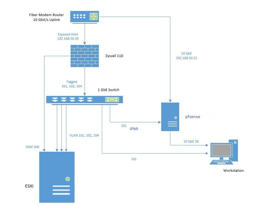

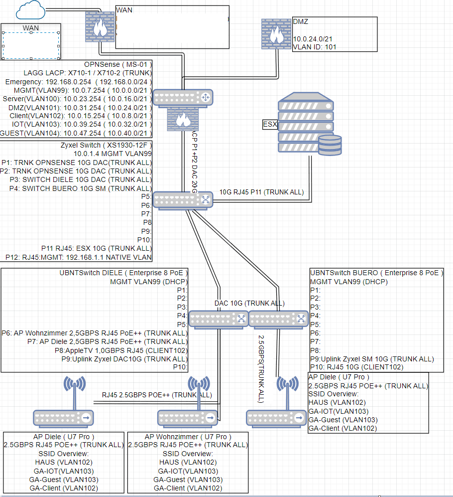

Wenn ich dich korrekt verstanden habe dann versuchst du folgendes zu bauen, laesst jedoch (in meinem Fall den Zyxel switch weg).
netz-png.1005302
Ohne den zentralen Switch, an dem ESX + restlicher Kram haengt funktioniert das was du vorhast eben nicht.
Du kannst jedes VLAN Interface eben nur einem physikalischem Interface zuweisen. In meinem Fall haengen alle VLANS auf dem lagg0 device. Dahinter stecken physikalisch die Ports ix0/ix1.
Sobald du jetzt auf einem anderen Port das 'gleiche' VLan moechtest muesstest du es nochmals anlegen (dann hast du 2 unterschiedliche VLANs, trotz gleicher ID!). Dieses koenntest du dann deinem Rechner zuweisen und auch DHCP spielen. Aber genau das willst du eben nicht.
Du moechtest doch VLAN29 an deinen Virtualisierer bringen (TRUNK) und gleichzeitig an deinen Client, korrekt?
Dann brauchst du einen physikalischen Switch.
Danke. Genau das war es, ja. Hätte ich auch darauf kommen können, aber habe mir einen Wolf gesucht. Habe da aber wohl was falsch eingegeben, oder so. Auf jeden Fall ist die pfsense gar nicht mehr erreichbar jetzt :shake:

Die Frage kannst Du ja oben nochmal nachlesen. Hatte sie ja 3x gestellt, und eine Antwort von @TheTAZ dazu bekommen. Und ja, die Antwort war richtig, weil wenn man dort eine statische IP eingibt, dann kann man nacher den DHCP Server für das Interface konfigurieren. Wenn da bei den Interfaces keine statische IPv4 drin steht, dann taucht das VLAN gar nicht erst auf bei den DHCP Servern.

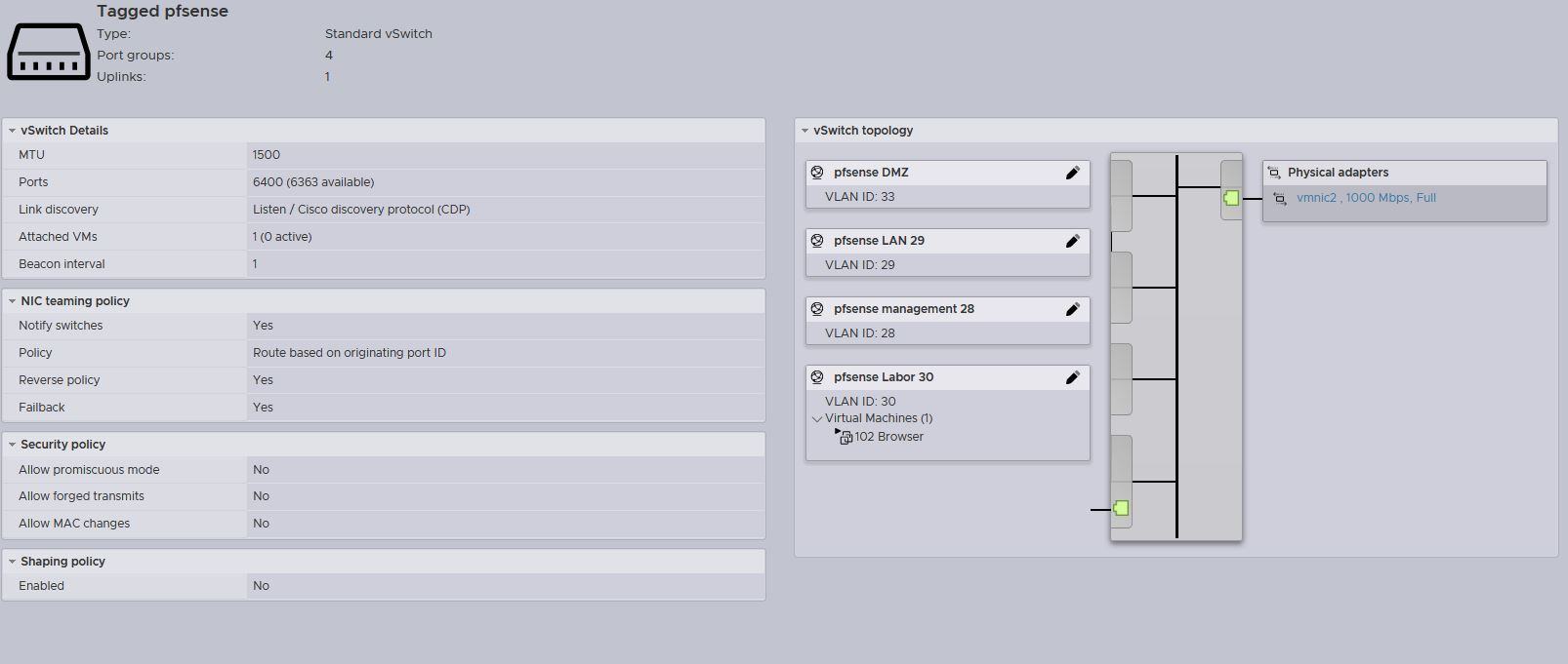

Für den Moment reicht es mir mal, wenn ich getagged auf den Server fahren kann. Das geht ja auch jetzt:
So weit bin ich also glücklich, mein ESXi hängt jetzt schon mal getagged an der neuen Firewall. Wobei, produktiv läuft noch über die Zywall. Das sieht im Moment noch so aus, da fahre ich ungetagged über den Switch. Nur so zur Info:
Die neue getaggte Verbindung von der sense zum ESXi fehlt da noch. Aber das ist mein Versuchsaufbau atm.

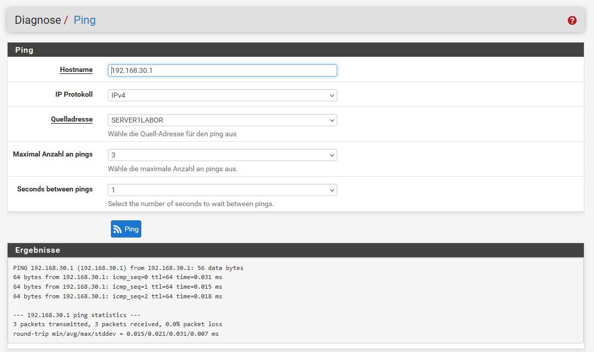

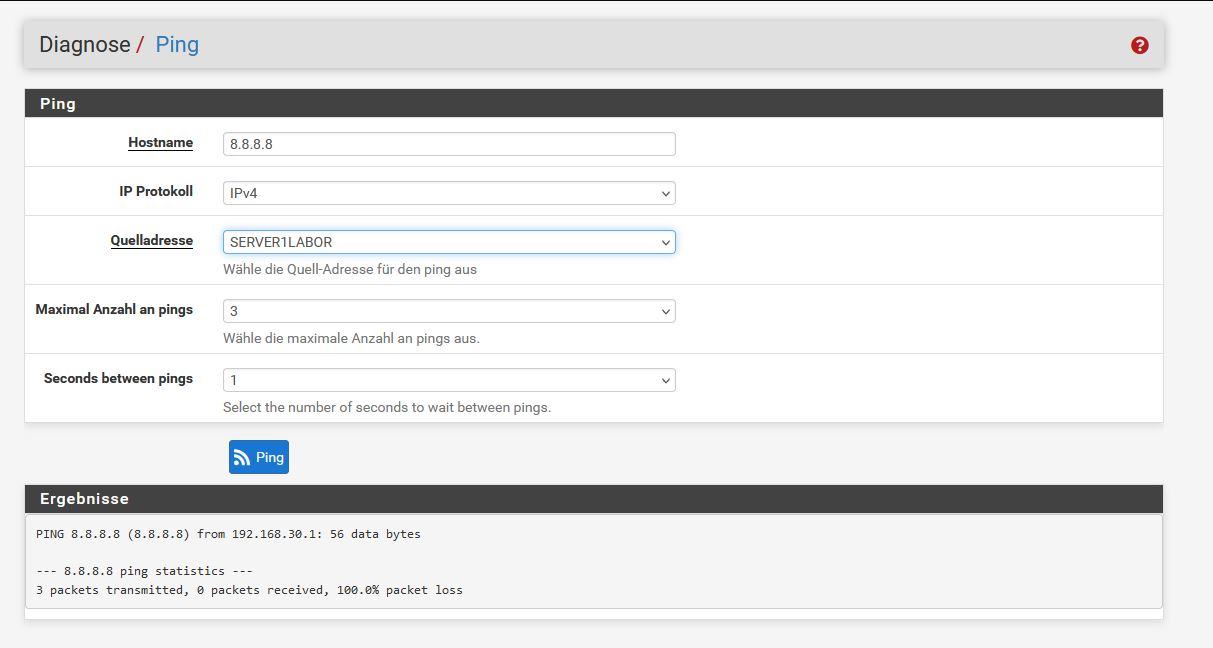

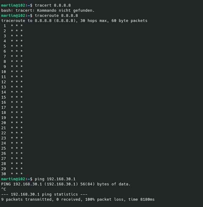

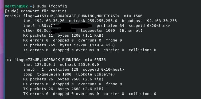

Hmm, ok. Mein Client auf dem betreffenden VLAN bekommt zwar brav seine Adresse zugewiesen, aber der will irgendwie nicht raus telefonieren. Weder raus, noch sonst irgendwo hin. Ich kann da weder 8.8.8.8 noch 192.168.30.1 anpingen. Habe auch die bösen allow all Regeln getestet. An was könnte das liegen? Muss ich da im Routing noch was konfigurieren?
Sieht so aus als haette deine linuxkiste kein default-gw.
Kannst mal deinen DHCP Server von dem Netz zeigen?
