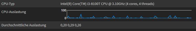

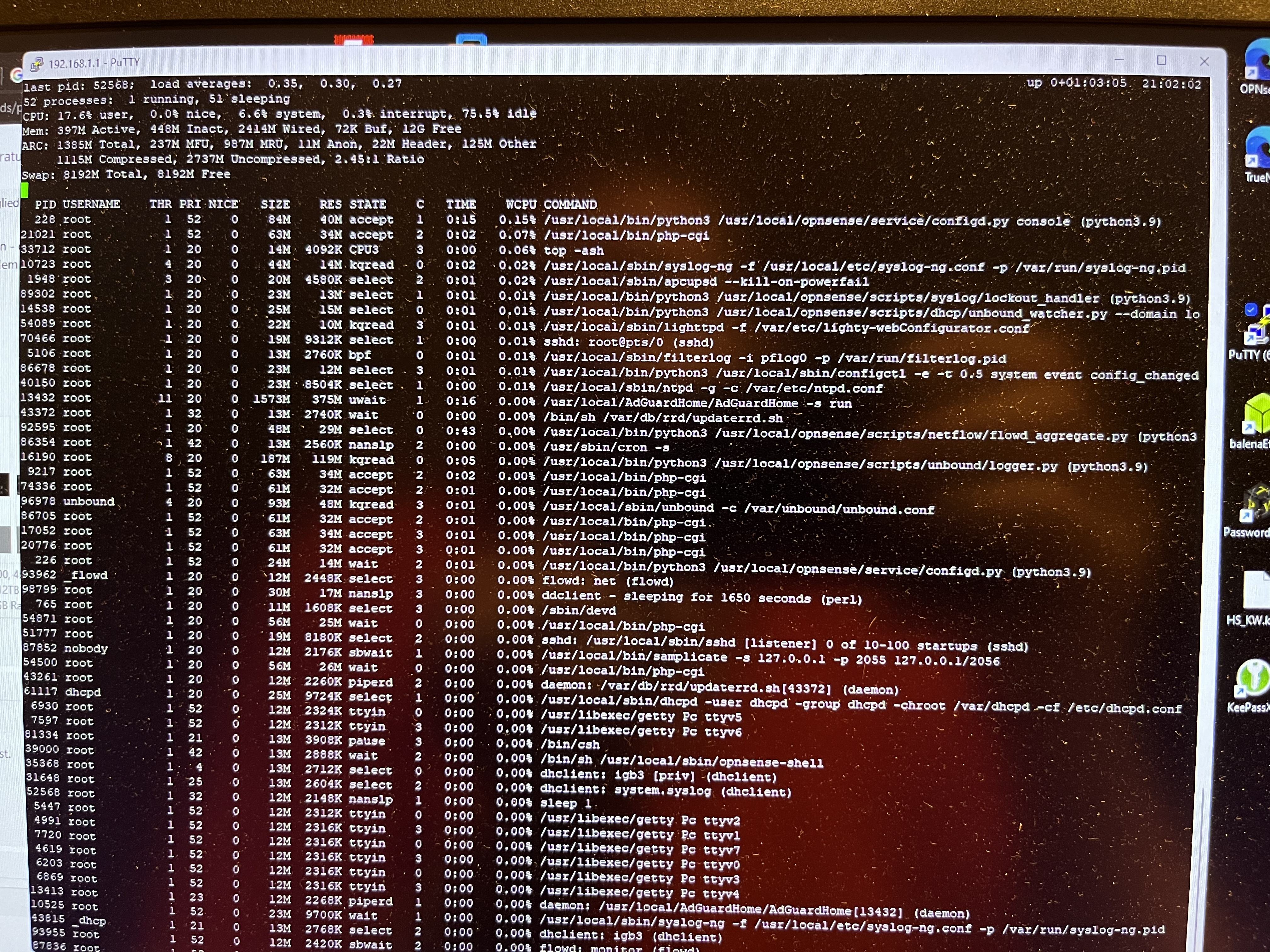

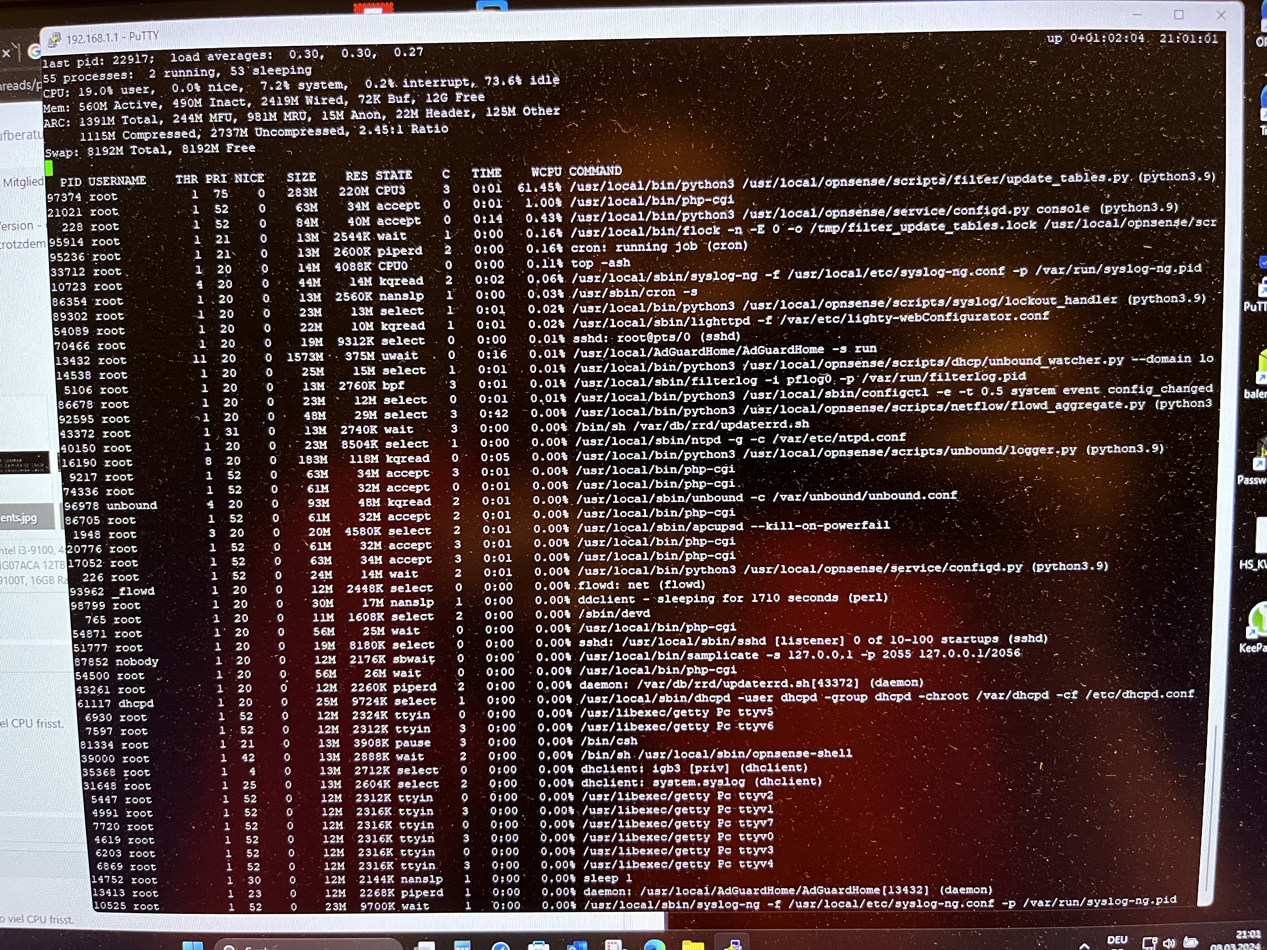

Mit OPNSense 24.1.x sind die wellenförmigen CPU-Auslastung deutlich mehr und deutlich höher als mit der alten 23.7.12_5!
Vermutlich zu große logs.

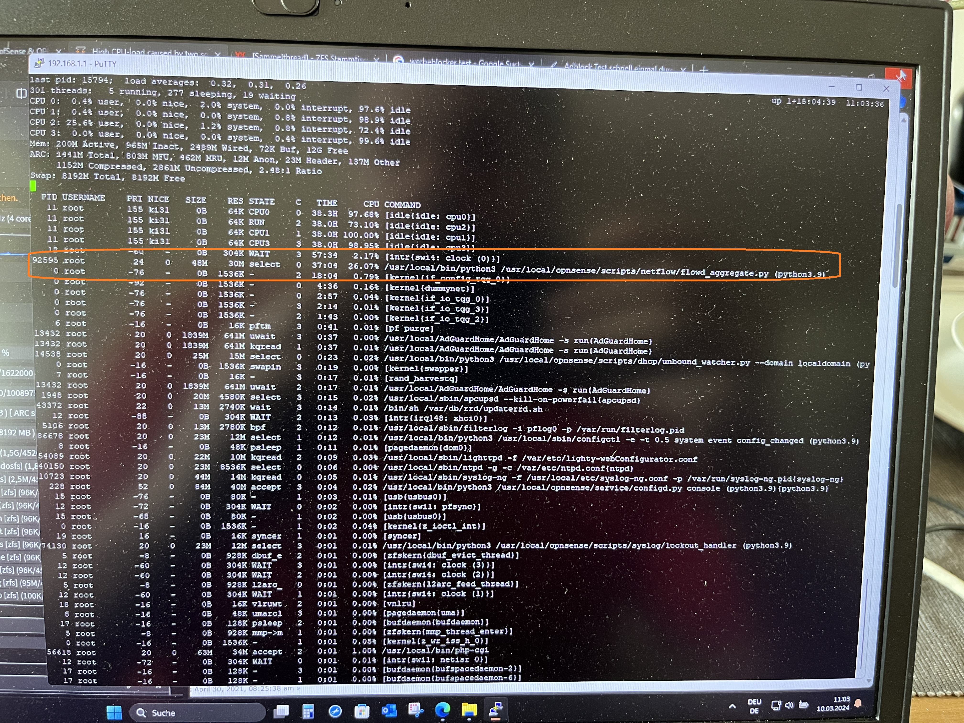

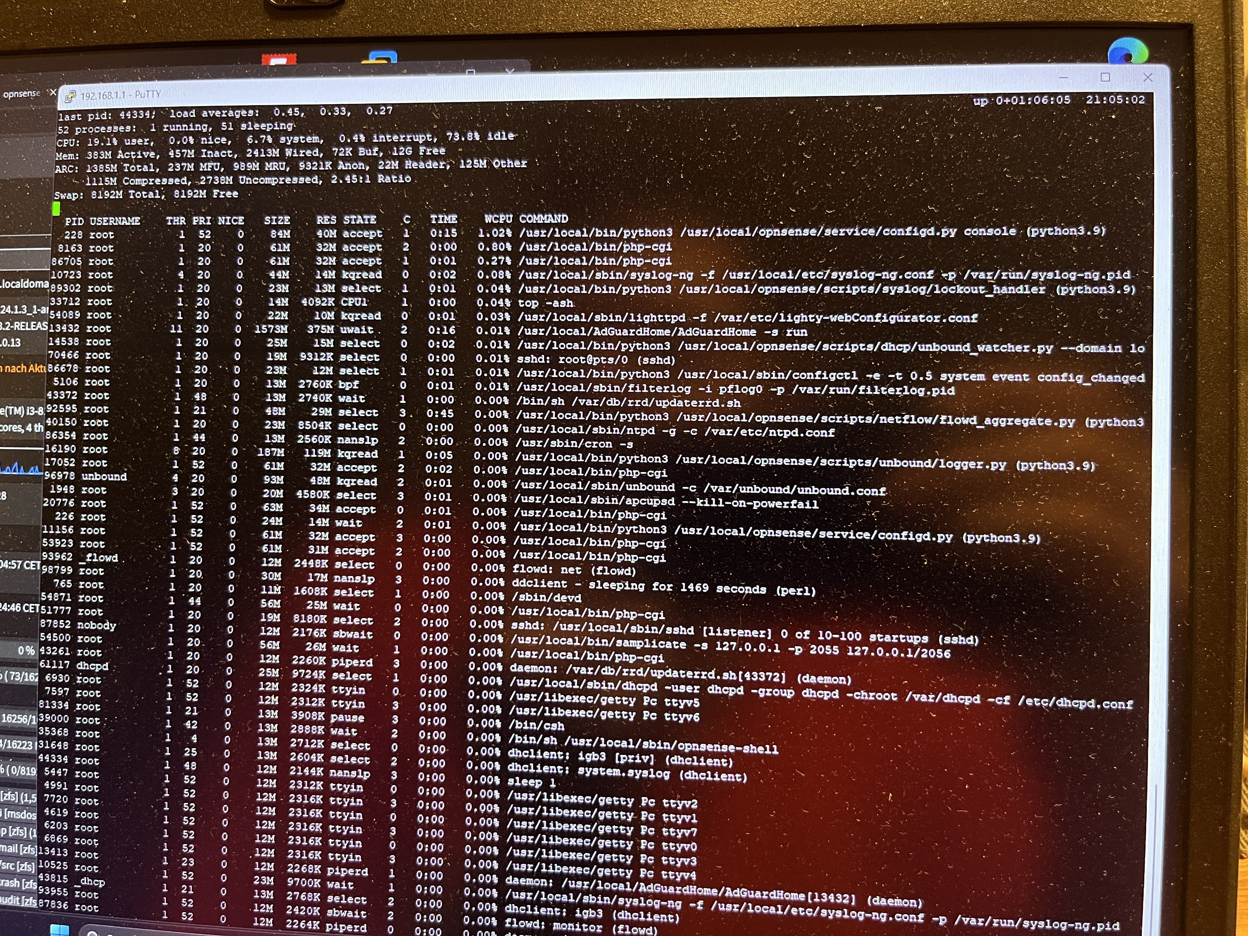

Schau mal mit top -aSH was da so viel CPU frisst.
So, alte CPU + aktuellstes BIOS + sämtliche OPNSense-Updates.
Habe den gewünschten Befehl nochmals ausgeführt und ein paar Fotos gemacht - jetzt kamen die Ausschläge natürlich nur bis ca. 20% - ohne Kamera gab es auch öfters 30-50%!
Na ja...
In diesem Zeitraum keine Netzwerk- und I-Net-Last - sprich, "Leerlauf".
Kann damit jemand damit was anfangen?

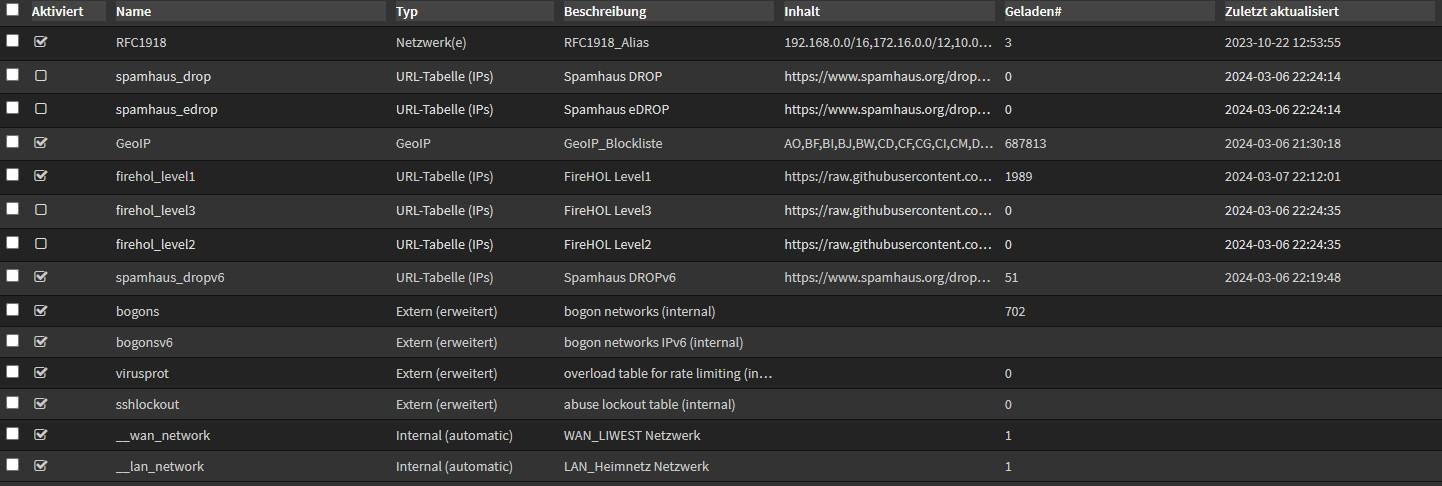

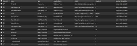

Was auch interessant ist - meine Aliase werden irgendwie nicht mehr automatisch aktualisiert (eingestellt wäre 1x täglich)!?
Wenn ich mich frisch via GUI anmelde, dann bleibt die CPU-Last für einige Sekunden über 80% - ist doch auch nicht normal, oder?
LG

Ich sehe bei mir ca 10% Dauerauslastung durch Dummynet. Denke das ist zuviel aber ... Läuft ja.
OPNsense GUI zeigt eher müll bei der CPU Auslastung. Dass das kurz hochspringt beim aufmachen ist normal.
Schau mal zB hier re: weitere Diagnose Schritte (zB besseres top Kommando): https://forum.opnsense.org/index.php?topic=22869.0
Danke für diesen Hinweis - hab mich am SO damit beschäftigt - minimal "schlauer" bin ich jetzt.
Stelle die bisherigen Erkenntnisse am Abend rein.

Code:
top -aSCHIP
Mit obigem Code konnte ich den Ausreißer ermitteln.
Kommt irgendwie von Netflow.
Habe etwas im Netz gesucht - Problem gibt es öfters.
Lsg. waren IPv6 deaktivieren - ist bei mir schon immer inaktiv; Netflow deaktivieren/bzw. Netflow-Daten zurücksetzen - na ja, bei mir hat das nicht wirklich geholfen!
Die CPU-Ausreißer habe ich noch immer - seit dem letzten OPNSense-Update läuft zumindest die Firewall an sich wieder fehlerfrei => keine Probleme mit Internet/WLAN/....

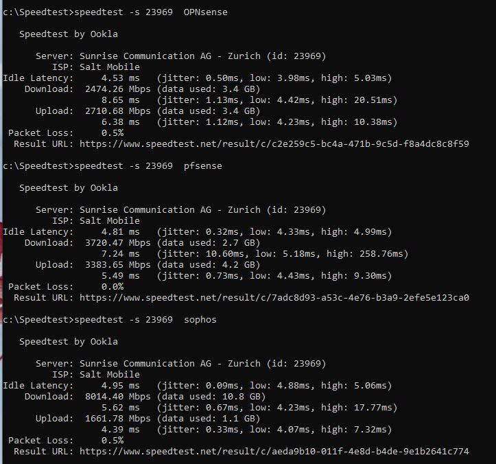

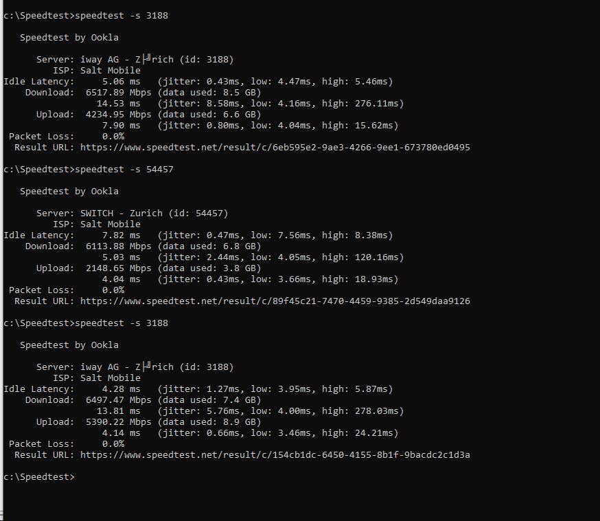

Da leider Sophos kein wireguard bietet, habe ich der opnsense mal noch eine Chance gegeben. IDS habe ich mal eingeschaltet, aber sonst noch nichts gross konfiguriert.
Unter ESXi hatte ich auch brauchbare Werte, unter proxmox bisschen schlechter noch. Aber baremetal läuft die OPNsense ja wie Schmids Katze. Im Downstream bisschen weniger als das Modem liefert. Im Upstream mehr als doppelt soviel, kein Mensch weiss warum.
Unter ESXi > OPNsense, pfsense, sophos:
Baremetal > OPNsense:
  • Supermicro CSE815 - X10SLH-LN6TF / N6-ST031 6x 10Gbps RJ45
  • 32 GB ECC UDIMM
  • Intel Xeon E3-1281 v3 HT deaktiviert
Ohne Switch, OPNsense an Modem, PC an der sense.
Damit bin ich schon ganz zufrieden z.Z.
War Cherrypicking, zugegeben. Ist ein shared Anschluss, da heisst es "bis zu..." Bin dann gespannt, wie es mit dem neuen Provider wird. AON Anschluss mit garantierten 10/10 ist das Ziel. Beim Wechsel geht es mir auch nicht um die Bandbreite, das peering überall hin soll bei init7 hervorragend sein.
