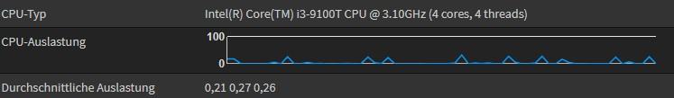

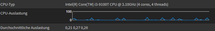

Seit einiger Zeit läuft jetzt wieder die alte Version - die CPU-Auslastung ist aber trotzdem nicht ganz so konstant niedrig wie früher gewohnt!?
Tümpelt großteils bei 0-5% - springt aber trotzdem regelmäßig auf bis zu ca. 30% hoch!?
Hat jemand eine Idee?

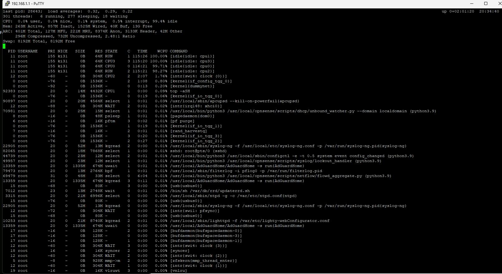

Vermutlich zu große logs.
Schau mal mit top -aSH was da so viel CPU frisst.
Hm, schwierig eine Bildschirmprint im richtigen Moment zu "treffen"...

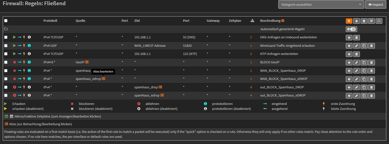

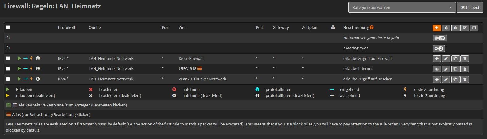

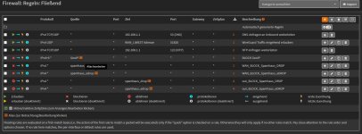

Jetzt stellt sich mir die Frage, wie/was generell eine gute/sinnvoll "aufgebaute" OPNSense für den privaten Hausgebrauch haben soll - sprich, wie man sie am besten "installieren" soll!!?
Gibt's da irgendwo gute Anleitungen/Infos?
  • Ich betreibe unbound als DNS-Server in Verbindung mit Adguard (versch. Block/Freigabelisten) als Werbeblocker.
  • Wireguard als VPN-Server für ein paar mobile Geräte
  • In Summe 3 VLAN's
  • Alias/Firewall-Regel "RFC1918"
Das war quasi einige Zeit meine "Grundkonfiguration" - welche ich dann mit folgenden Dingen erweitert habe:
  • Spamhaus drop+edrop (welche seit einigen Tagen nicht mehr aktualisiert wird!?) Listen
  • MaxMind GeoIP
Ist das so grob ok, oder Blödsinn/verbesserungswürdig!?
In welcher Reihenfolge sollte man dann die Regeln sortieren?

Hab in der Zwischenzeit mehrfach gelesen, dass man GeoIP-Regeln nicht als "fließend" sondern nur direkt im WAN erstellen soll - dies habe ich jetzt bei mir korrigiert.
