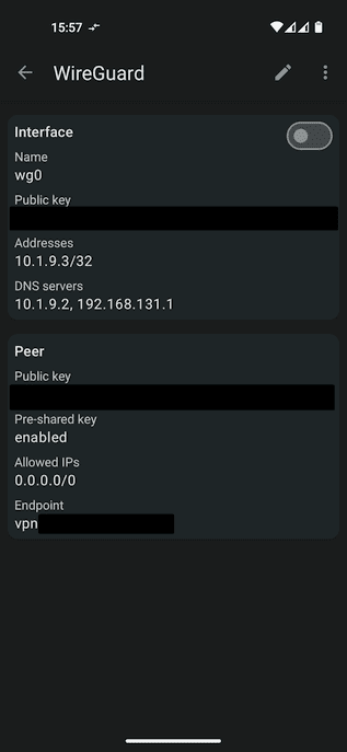

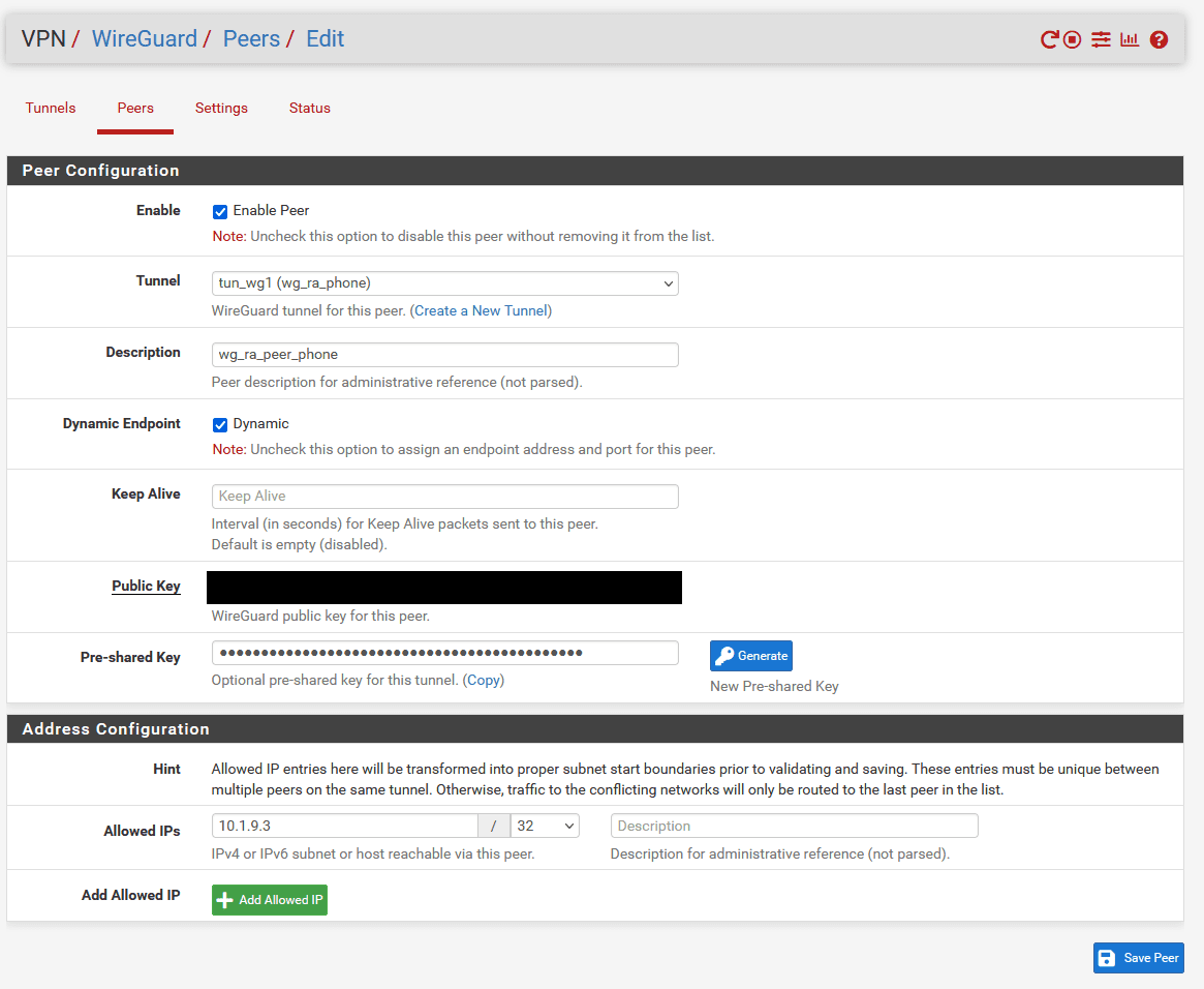

WireGuard - echt frustrierend.
Habe im Herbst 2022 WireGurad zum ersten Mal eingerichtet - abgesehen von einer Kleinigkeit lief es gleich ohne Probleme.
Im Frühjahr 2023 gabs dann einige Updates/Änderungen => da hatte ich dann auch Probleme mit meinen VLAN's - da sich bei der Vorgabe/Einstellung der DNS-Server etwas geändert hat.
Dieses Problem habe ich dann vor einiger Zeit mal behoben => VLAN's laufen wieder normal.
Heute dachte ich, richtest du halt WireGuard von vorne neu ein - tja, jetzt sitze ich seit 3 Stunden, habe div. Anleitungen durch und bekommen keine Verbindung zwischen z.B. iPhone und WireGuard...
Was ich so gesehen habe und weiß: Don't. Just don't.
Muss ich tatsächlich das Gegenteil sagen, wichtig ist hauptsächlich der korrekte Chipsatz. Hab ich jetzt seit nem Jahr so laufen, die USB NIC hat einen AX88772A Chipsatz und hängt als WAN dran. Mit ner Realtek (testweise, ist ja known not working) fällt das WAN Interface alle paar Minuten einfach komplett aus. Mit der AX absolut 0 Probleme in der Richtung in dem letzten Jahr. Früher hatte ich auch n Fujitsu Thinclient mit PCIe Intel NIC für pfSense dafür, das ist jetzt genauso stabil
Na dann zeig mal, was Du bis jetzt so verbockt hast. :d

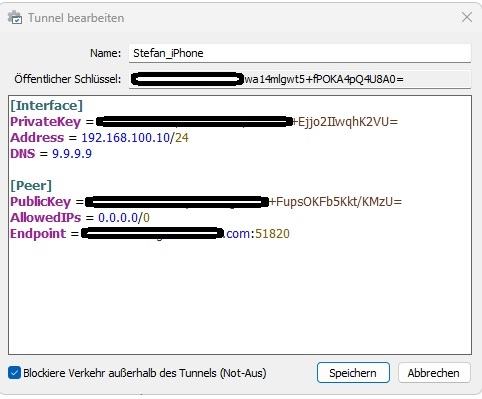

Genau zeig mal her.
Und idealerweise was extern lt. Live Daten (Firewall - Logs- Love Daten) auf dem wireguard Port ankommt und wie es behandelt wird.
Hab mit wireguard tatsächlich keine wirklichen Probleme auf der Sense

So, habe den Fehler gefunden!
Habe GeoIP in Verwendung und musste die "erlaube WireGuard Traffic" Regel nicht im WAN-Interface anlegen, sondern bei den "fließenden" Regeln und dort vor die GeoIP-Regeln schieben!
:wall:
Prinzipiell funktioniert VPN jetzt zwischen iPhone und OPNSense/Wireguard.

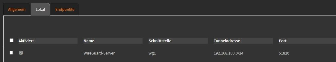

Wenn man auf der OPNSense bei WireGuard-Server die "192.168.100.0/24" eingetragen hat, dann muss man beim iPhone auch die "192.168.100.0" nehmen - warum auch immer, hab ich da "192.168.100.1" eingetragen!?
Unbound "lauscht" auf allen Schnittstellen - sollte dann also somit via VPN am iPhone aktiv, also dann über Unbound+Adguard der OPNSense laufen.
Würde nicht etwas mit .0 am Ende nehmen, außer das Netz ist /31. Also lieber bei beiden die .1 am Ende.

Ok, danke für die Info - habe ich geändert.
Was auch noch interessant ist - VPN am iPhone aktiv => ich kann auf mein Heimnetzwerk (TrueNAS, ...) zugreifen.
Gleiche Einstellungen für mein Notebook (nur die zugewiesene IP + Keys angepasst) => kann dann zwar via VPN surfen, aber auf mein TrueNAS habe ich keinen Zugriff!?

Woran kann es denn jetzt liegen, das mit dem iPhone alles läuft (Surfen über VPN, Zugriff auf TrueNAS), aber mit dem Notebook (nur Surfen möglich – aber kein Zugriff auf TrueNAS) nicht?
Danke!
LG
Ich verweise nochmal auf die Live Daten Ansicht.
Idealerweise also alle Protokollierungen bei den Regeln an und dann filtern auf DST = TrueNAS IP.
Dann siehst du ob Pakete in die Richtung gehen und wenn verworfen, dann aufgrund welcher Regel
