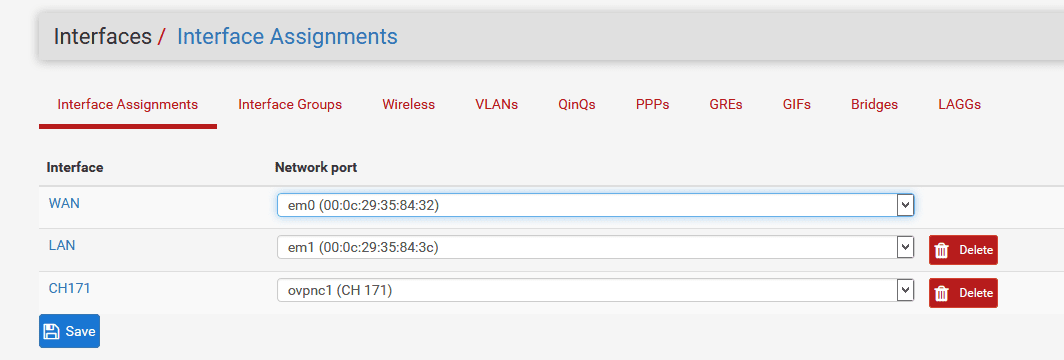

Daher dachte ich, ich switche auf die pfSense als VPN Client Gateway. Ich habe das jetzt mal auf dem ESXi eingerichtet, und die Verbindung scheint auch zu stehen. Ich habe dazu diese Anleitung herangezogen.
Nun läuft das VPN ja aber auf einem eigenen Interface offensichtlich:
Wie kriege ich das jetzt gebastelt, dass das VPN für den em1 Adapter gilt?
Ausserdem würde ich gerne mehrere Clientverbindungen einrichten, um irgendwie bequem zwischen den Exitnodes wechseln können. Wie stelle ich das am besten an?
Gruss und danke
Du musst eine Firewallregel anlegen, um alle Verbindungen von Interface em1 über das VPN-Interface zu routen.
Als Gateway gibst du das VPN-Interface an.
Supi, danke. Das Gateway hatte ich vergessen da beim outbound, ja.
