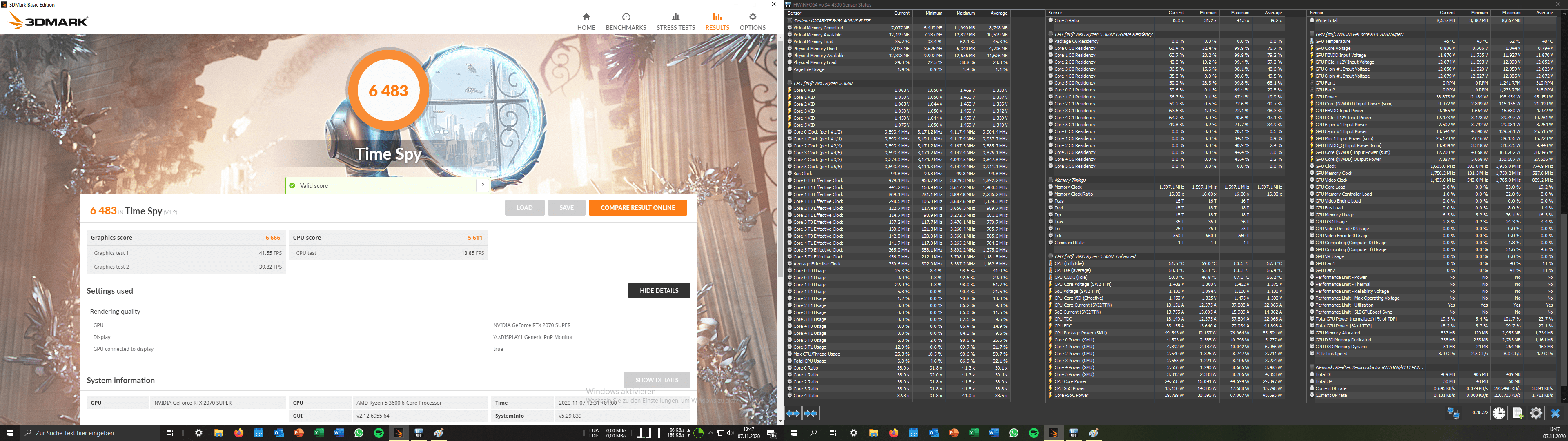

  • Audio-Qualitäts-Probleme mit Crackling / Popping, d.h. Knacken / Stocken / Abgehackt sein bei Nutzung vom Nvidia High Definition Audio-Treiber und Rauschen bei leisen Tönen (kein Grundrauschen, sondern nur bei Abspielen von Tönen) bei Nutzung von MS High Definition Audio Gerät-Treiber, letzteres ist aber besser erträglich als ersteres.
    -> Nach aktuellen Tests bei hoher CPU-Last auch mit dem MS High Definition Audio Gerät-Treiber dieselben o.g. Audio-Glitches wie beim Nvidia Treiber.
    Sowohl per HDMI, als auch per Kopfhörer über MB-on board Soundchip.

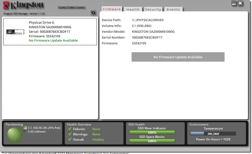

  • SSD in Crystal DM und AS SSD viel zu langsam, trotz in Win10 bereits aktiviertem RAM Cashing und Deaktivierung des Cash-Leerens durch Win10, insb. bei 4K Random-Test und Zugriffszeiten, siehe unten:

##### Smart Export - Kingston SSD Manager - Version 1.1.2.6 #####
Current time is: So Nov 22 15:45:32 2020
Device Path: \\.\PHYSICALDRIVE0
Vendor/Model: KINGSTON SA2000M81000G
Serial #: 50026B7683CBDF17
Firmware: S5Z42105_N/A

  • Massive Framedrops und Ruckeln insb. in Games / deren Benchmarks wie Assassins Creed Odyssey (im Schnitt 45-60, aber heftige Framedrops bis <30 auch außerhalb der anspruchsvollsten Gebiete und bereits angepassten Einstellungen wie Dynamic Clouds, Fog, Wasserqualität usw runterschrauben), aber auch Stocken / Ruckeln im Hauptmenü (Kamera-Schwenks) von Shadow of the Tomb Raider, trotz 1080P-Auflösung und 60-Fps-Deckelung (Monitore geben eh nicht mehr her aktuell). Ohne 60fps-Deckelung gehts aber auch nur bis ca. max. 80-85fps hoch, die Framedrops / Ruckeln bleiben.
    -> Da die GPU kaum warm wird und deren Lüfter kaum dauerhaft laufen, klingt mir das eher nach CPU-Bottleneck als GPU-Problem
    -> auch ältere Games wie Witcher 3 oder Dark Souls 3 performen deutlich unter den Erwartungen und Referenzangaben / Beispielen online
  • Deutlich zu niedrige 3Dmark- / Userbenchmark-Ergebnisse / Performance im Vergleich zu ähnlichen Systemen in auf Youtube verfügbaren Tests (siehe Screenshots und https://www.userbenchmark.com/UserRun/35502111)
    -> Bei dem Rechner mit den Spezifikationen kann es eigtl. nicht sein, dass ich mitunter auch mal 3-4 Sekunden warten muss, bis das Win-Startmenü sich öffnet, oder der Maus-Cursor zwar bewegbar ist, aber in der Darstellung (Zeiger statt "I" oder umgekehrt) einfriert für mehrere Sekunden bis die CPU hochfährt - per Lüfter Hochdrehen hörbar - usw.

- Situation ohne V-Sync (bis 2:30) und mit V-Sync (ab 2:30)
-> bewirkt bei mir FPS-Limit wie mit Funktion "FPS-Limit" auf "an" mit "60fps". Mit "V-Sync" auf "an" verhält es sich eher noch schlechter als mit "aus" - was auch keinen Sinn macht.
Mit fixem FPS-Limit bei 60fps ist die Situation genaus schlimm / schlimmer.
-> man beachte die FPS bei Stillstand und im Gegensatz dazu bei Camera Movements / Laufen / Rundflug: hier lädt auch die SSD immer wieder verhältnismäßig stark nach mit 15-25 MByte/sek Leserate, was eigtl. ein Witz für sie sein müsste. Siehe auch:
- V-Sync "an" mit weiteren Stats (SSD Temp / read / write, Spannungen, VCore, SOC Core usw.)
- Drama mit Geruckel mit Original-Settings ("FPS-Limit" mit "60" "an", "V-Sync" aus):

Auch hier endlich (bis auf die SSD) akzeptable Werte: https://www.userbenchmark.com/UserRun/35990706
Aber das Interessanteste:
Test-System (frisch aufgesetzt mit Win Updates außer Funktionsupdate) as-ssd-bench KINGSTON SA...png
CrystalDiskMark 7.0.0 x64 (C) 2007-2019 hiyohiyo
Crystal Dew World: https://crystalmark.info/
* MB/s = 1,000,000 bytes/s [SATA/600 = 600,000,000 bytes/s]
* KB = 1000 bytes, KiB = 1024 bytes
[Read]
Sequential 1MiB (Q= 16, T= 1): 2189.631 MB/s [ 2088.2 IOPS] < 7653.87 us>
Random 4KiB (Q= 32, T=16): 581.496 MB/s [ 141966.8 IOPS] < 3601.83 us>
[Write]
Sequential 1MiB (Q= 16, T= 1): 2131.853 MB/s [ 2033.1 IOPS] < 7759.51 us>
Random 4KiB (Q= 32, T=16): 369.867 MB/s [ 90299.6 IOPS] < 5622.54 us>
Profile: Peak
Test: 1 GiB (x1) [Interval: 5 sec] <DefaultAffinity=DISABLED>
Date: 2020/11/26 17:48:44
OS: Windows 10 Professional [10.0 Build 19041] (x64)
