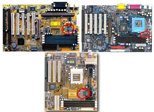

Naja es kann schon sein daß die CPU Settings bei dem einen Board einfach nicht möglich sind. Die Mainboards haben warscheinlich verschieden Clock-Generators. Dann kann man die auch nicht so einfach dazu moppeln. Du könntest nachsehen was die für Clock-Generators haben - sind eher recht kleine rechteckige Chips. Da steht meist ICS-PLL oder Winbond bla bla oder sowas drauf.
Mit dem Tool SoftFSB kann man den dann aus Windows heraus ansteuern.
Der Chip ist meist zwischen Northbrigde, RAM Slots und CPU Sockel.
Hier ein Bild mit ein paar Möglichkeiten.
