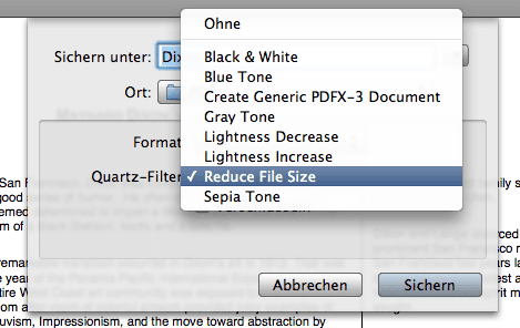

In der OSx-Vorschau > Menü: Ablage: Sichern unter... >Dort im Fenster die Auwahl: Quartz Filter > Reduce File Size wählen...
Allerdings lohnt bei der Optimierung durch die OSX-Vorschau (und auch oben genannten Vorschlägen), die Qualität der entsprechend optimierten PDFs zu überprüfen, bevor Originale gelöscht werden. Die Qualität lässt bei Grafiken nach der Optimierung zumindest in den PDFs manchmal allzu sehr zu wünschen übrig...
Grüße, Seemann

ich habs mal mit dem reduce file size probiert und du hast recht mit der qualität.
meine pdf dateien haben be****en ausgeschaut.
ich werde wohl bei der methode mit dem umwandeln in jpg und der größenkorrektur bleiben.
