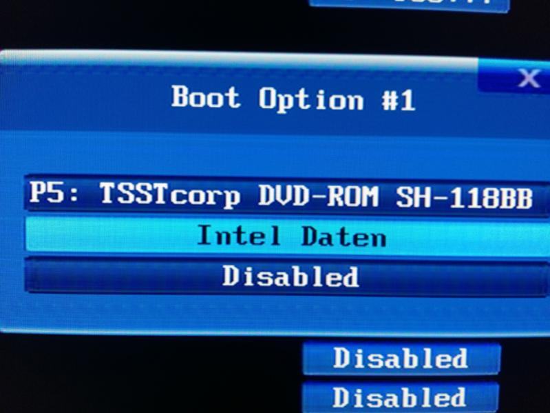

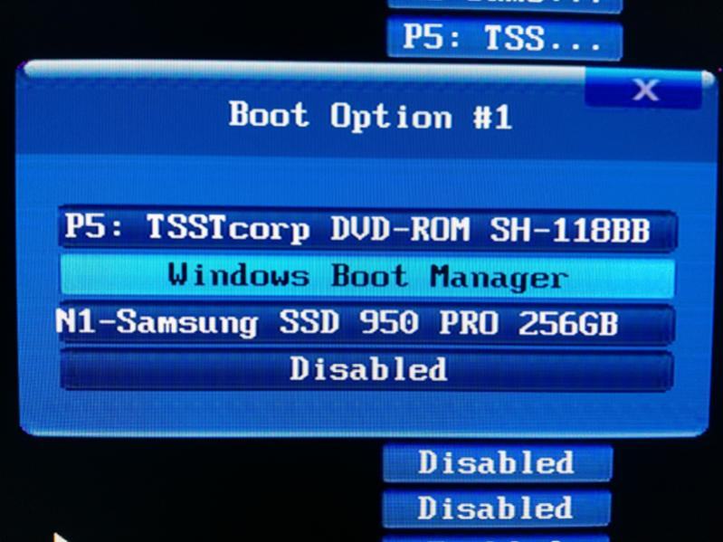

ich habe folgende Hardware:
Mainboard ga 797 d3h
PCI Express Card (mit SSD Samsung 950 Pro M.2) (Betriebssystem Windows 10)
Ich möchte das System normal von der PCI Karte starten.
Das funktioniert auch wunderbar.
Aber sobald ich aber eine HDD an das Mainboard stecke, findet er die PCI Karte nicht mehr. (Siehe die 2 Screenshots im Anhang)
Fehlermeldung:
reboot and select proper boot device
or insert boot media in selected boot device and press a key​
Kann mir jemand ein Tipp geben, warum er die PCI Karte mit eingesteckten HDD nicht findet?
Viele Grüße

Wenn die 950er auf dem PCIe Adapter ist müsste sie ja zwangsläufig im PCIEX4 stecken (im PCIEX16 steckt vermutlich die Graka). PCIEX4 hängt zwar auch am Chipsatz, sollte aber (laut Blockdigaramm) komplett unabhängig von den SATA Ports sein. Ich würde trotzdem mal alle SATA Ports mit der HDD durchprobieren, insbesondere den an dem grade das DVD Lauferk hängt.

Ich habe das "GA-Z97-D3H von Gigabyte".
Der M.2 Slot hat nur 2 PCIe Lanes. Deswegen habe ich die "SSD Samsung 950 Pro M.2" an eine PCI Karte gesteckt.
Am 16x Port ist eine Grafikkarte und am 4x die PCI Karte mit "SSD Samsung 950 Pro M.2".
Die SATA Ports Einstellung ist auf Raid. Weil die HDD als Raid 1 laufen. (Daten)
Die M.2 ist das Betriebssystem und Programme.
Was mich wundert ist, das er die PCI Karte findet. Aber "nur" wenn die HDD "nicht" angesteckt sind.

Das Problem ist gelöst! :)
Ursache: falsche Einstellung im Bios.
Das war meine Einstellung.
+ Windows 8 Features
- Other OS's
- Windows 8
- Windows 8 WHQL (aktiviert)
+ CSM Support
- Allways (aktiviert)
- Never
+ Boot Mode Selection
- UEFI an Legacy (aktiviert)
- Legacy Only
- UEFI Only
+ Store Boot Option Control
- Disabled
- UEFI Only
- Legacy Only
- Legacy First
- UEFI First (aktiviert)
+ Other PCI Device ROM Priority
- UEFI OpROM (aktiviert)
- Legacy OpRom
Ich habe folgende Einstellung zu Testzwecken geändert.
Ursache:
- Disabled
- UEFI Only (neu aktiviert)
- Legacy Only
- Legacy First
- UEFI First (hier hatte ich es davor aktiviert)
Danach lief es.
