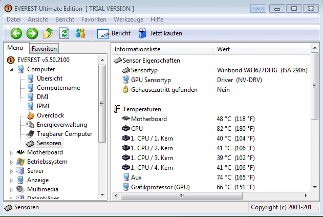

schaut euch mal meine werte nach dem zocken heute abend an... ist doch viel zu warm oder??

Sind doch in ORdnung die Werte der einzelnen Kerne. Meine laufen, trotz Wakü aktuelle bei 38°C, und der PC ist schon nen ganzen Tag im Idle unterwegs.
Gut, ich habe ne andere CPU, aber trotzdem solltest du dir da keine sorgen machen. Wichtig sind die Werte in Volllast. Idle ist eigentlich egal, solange es da nicht schon im Grenzbereich ist.

ach ja und noch zu dem pic: es wurde kurz nach dem spielen gemacht, die graka temperatur ist da schon um ein paar grad gesunken.

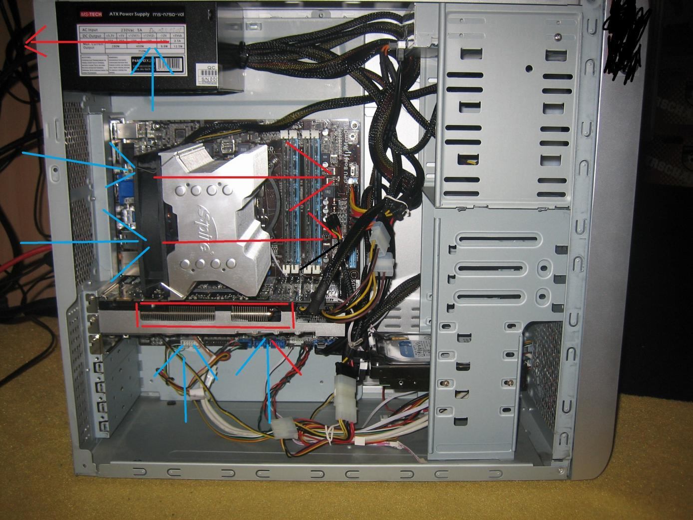

Da mir das ganze jetzt doch keine ruhe lässt hab ich jetzt nen Foto gemacht und den derzeitigen airflow eingezeichnet:
-Roter Pfeil: Abluft
-Blauer Pfeil: Frische Luft
-Roter Kasten: Abluft der Grafikkarte, welche quasi "aus dem Bild heraus" gepustet wird
Hoffe das Bild hilft weiter
ps: an der Gehäusefront(rechts unten im Bild) sind sehr kleine Schlitze angebracht, durch welche eine sehr geringe menge Abluft hin-durch-strömt, ist aber mehr zu vernachlässigen.
jetzt frage ich mich doch, wo die warme Luft hin kommt???
mfg
pss: die rot-schwarzen und blau-roten Pfeile waren keine Absicht... :/ der schwarz-rote soll rot sein und der blau-rote, blau

Also, das ist doch schonmal gut das du dir Gedanken über den airflow also Luftstrom machst.
Das Foto ist jetzt sehr hilfreich um tatsächliche Diagnosen anzustellen. Man sieht jetzt ganz klar um welche Kühler es sich überhaupt handelt, dessen Lage und 'Zustand'.
Die Anzahl an Lüftern eher dürftig gewählt. Klar läuft der PC so aber es gibt natürlich IMMER Verbesserungsbedarf.
Das der CPU Lüfter ins Gehäuse bläst ist nicht gut. Die Wärme wird zu dem DVD Laufwerk gehen und dort einfach wieder umdrehen und geradewegs durchs Netzteil wandern, bzw wird die Wärme eher oben stagnieren sodass der Deckel über lange Zeit wärmer als die Hand werden sollte. Was ja erstmal nicht schlimm ist. Belastet aber Netzteil und das Laufwerk, wird auch den CPU Kühler etwas wärmer werden lassen, ist so nicht optimal.
Den CPU Lüfter kannst du Lösen indem du die Klammern biegst. Die haben ja jeweils auf jeder Seite einen Knick. Mit einem Schraubendreher kannst du die Klammer so biegen das sie auf einer Seite vom Lüfter springt. Nur der Knick bringt die Spannung.
Die hintere Seite fällt dann automatisch raus. Das also oben und unten so machen. Dann kannst du den Lüfter auf die rechte Seite montieren. Dabei gehst du dann Rückwärts vor, also zuerst die Klammer hinten so positionieren das sie richtig liegt und dann vorne rüberschnappen lassen.
Wird alles etwas fummelig weil es im Gehäuse ist, aber es ist auf jeden Fall machbar. Keine Sorge wenn du etwas Kraft brauchst, aber es sollte nur vermieden werden die Kraft auf den Kühler also auf das Mainboard zu übertragen. Immer mit einer Hand gegenhalten.
Für die Grafikkarte würde ich vorne bei der Festplatte einen kleinen Lüfter anbringen. Sollte 120mm passen, wenn nicht dann 90mm. (am besten natürlich messen)
Dazu muss dann nur kurz die Festplatte rausgeschoben werden. Und darauf achten das Kabel vom Lüfter ist lang genug (zum mainboard) oder nach einem adapter umsehen. 4pin Molex auf 3pin.
Die Grafikkarte scheint einen Teil warme Luft direkt ins Gehäuse zu pusten, also wenn der Lüfter an der CPU umgedreht wäre, könnte man an der Rückseite des Gehäuses auch noch entweder einen oder zwei Lüfter anbringen um erstens die CPU Lüft rauszuziehen und gleichzeitig die warme Luft der GRafikkarte. Damit entsteht nochmal ein zusätzlicher Sog der mehr Luft aus der Seite für die Grafikkarte ziehen wird. (sowie beim den front Lüfter ziehen wird)
Also wären das 2-3 zusätzliche Lüfter die auch nicht all zu teuer sind. Auch das mainboard und die Festplatte würde es dir danken. Das DVD Laufwerk kannst du natürlich knallhart ignorieren.
Am besten du schaust dich dann dabei aber nur um Lüfter um die so um die 17-21dba produzieren. Also am besten so richtig leise. Viel mehr sollte es auf keinen Fall sein. Sie werden sonst schon sehr stark lärmen nur aufgrund der groben Löcher am Gehäuse. 5V Betrieb der Lüfter wäre angebracht...aber das ist mal ein anderes Thema.
