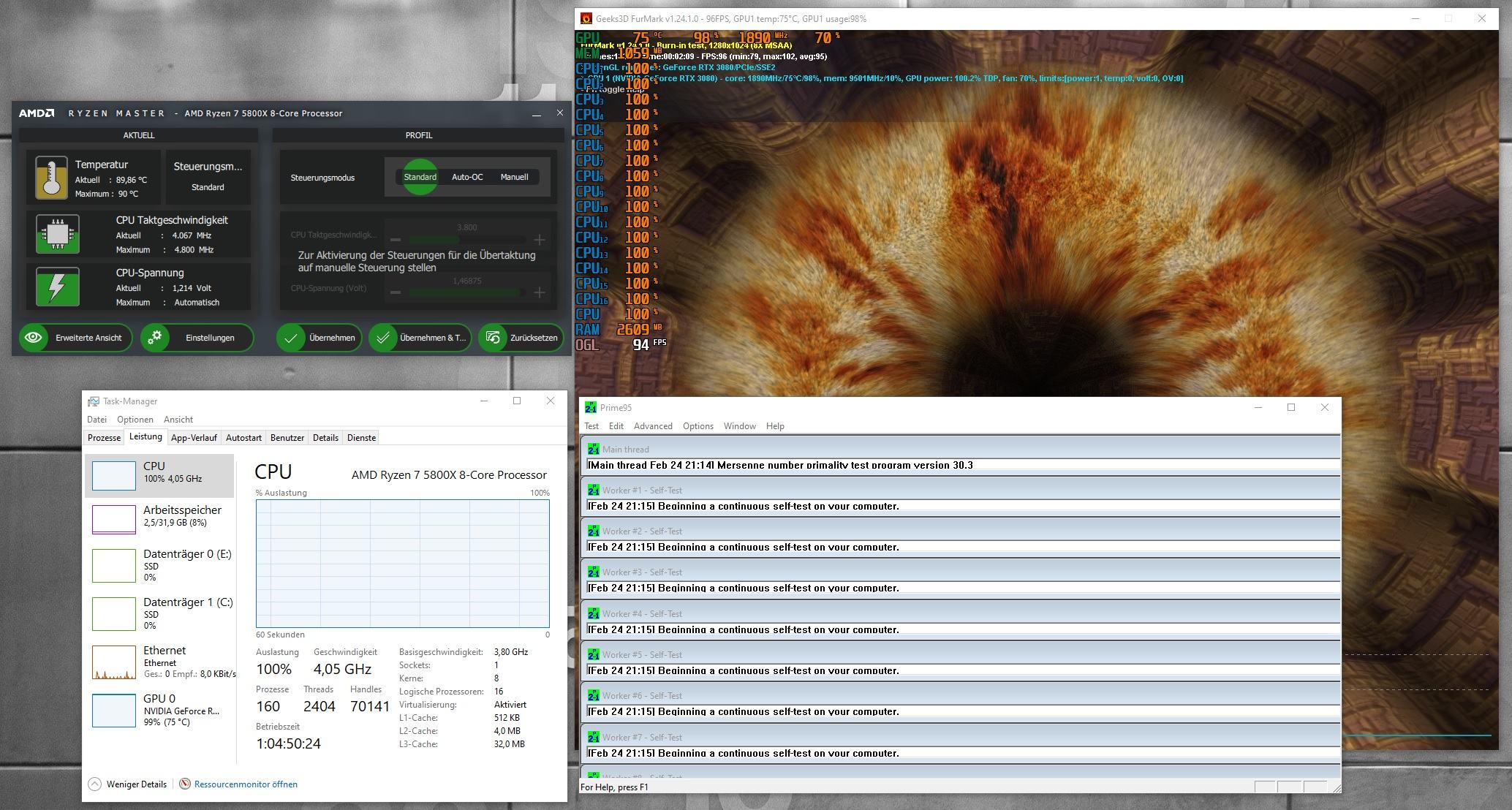

Eben habe ich mal Prime (Small FFT) + FurMark gleichzeitig laufen lassen, um die Temperaturen zu testen. Nach bereits 2 Minuten erreicht mein PC die Temperaturen auf dem Screenshot.
Der CPU Takt liegt dann auch nur noch bei knapp 4,1 GHz, was ja zu wenig sein sollte oder?

Ohne Seitenwand liegt die Temperatur bei ~84 Grad. Also schon besser, auch wenn die Taktgeschwindigkeit wieder nur bei 4,1 GHz liegt. Ist das normal? Eigentlich sollte der Takt doch bei 4,7 GHz liegen oder?
Auch die Temperatur der Grafikkarte ist mit 70 Grad ca. 5 Grad niedriger.
So, eben nochmals mit geschlossenem Gehäuse und alle Lüfter auf max. Drehzahl getestet.
Dauert dann ca. 5 Minuten bis der Prozessor die 90 Grad erreicht und taktet dann von 4,2 auf 4,05 GHz runter, was dann vermutlich reicht damit er konstant auf den 90 Grad bleibt (die Anzeige springt immer mal wieder auf 89,5 Grad)
Die Grafikkarte liegt wieder bei ca. 75 Grad.

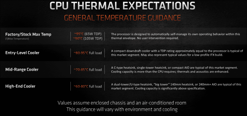

hier mal eine Folie von AMD:
Dein Prozessor ist so designed, dass er sich ab 90°C runtertaktet um nicht heißer zu werden, wenn er bei 90°C immernoch mit Volllast befeuert wird, kann es auch z.T. noch weiter droppen → dem Prozessor ist dann nur noch wichtig nicht über die 90°C-Marke hinauszugehen.

Wie du in der Folie oben erkennen kannst, sind die CPUs ja schon drauf ausgelegt, in einem so hohen Temperaturbereich zu laufen (natürlich ist eine niedrigere Temperatur immer besser, keine Frage).
