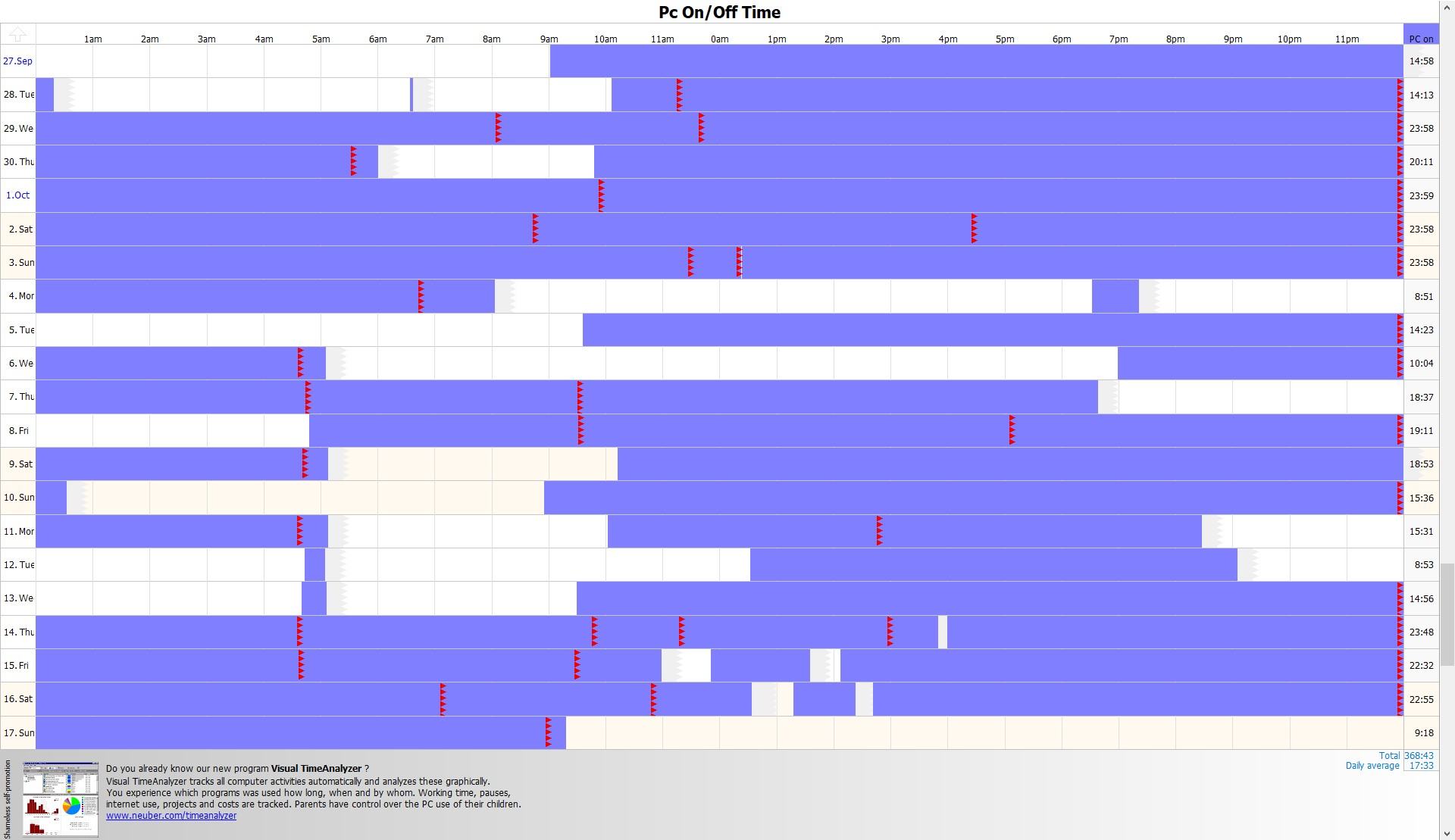

ich nutze das kostenlose Tool "pc time on off" seit einigen Wochen zeigt der mir dass ich durchschnittlich 19 Stunden am PC sitze. Was nicht korrekt ist. Der PC wird dort als auch zu Zeiten als eingeschaltet registriert, wenn er eigentlich aus war und ich im Bett. Keine Ahnung ob das in Beziehung zueinander steht, aber oft habe ich beim einschalten des Pc das Problem, dass er a) manchmal echt lange braucht (3 min, WIn10) oder b) er erstmal gar nicht startet und ich auf den reset button am pc drücken muss, damit es dann im zweiten Anlauf klappt.
Updates sind alle drauf, allerdings nicht das neuste BIOS. Kann das damit zusammenhängen?
Könnte es sein, dass mein Computer gehackt wurde und deshalb so aussieht als wäre er aus und im Hintergrund dennoch läuft? Es gibt ja diese neue Software vom Bund die im "Umlauf" ist.
Läuft denn der PC tatsächlich in dieser Zeit? Virenkiller? Softwarefehler? Was für ein System?
Dürfte ja relativ einfach festzustellen sein ob der PC tatsächlich läuft, vor allem wenn 19 Stunden Betriebsdauer angezeigt werden. Im Zweifelsfall den PC an einer Steckdosenleiste mit Schalter anschließen und diesen bei Nichtbenutzung dann komplett mit Peripherie stromlos machen.
Lämpchen vorne ist aus. Hören tut man auch nichts. Windows 10 uptodate. So sieht das ganze aus:

Was ist das für eine Software? Eventuell kommt die mit den Betriebszeiten bei Nutzung des Schnellstarts nicht klar.
Ist nämlich der Schnellstart aktiviert, dann werden beim Herunterfahren bestimmte Teile abgespeichert, um den nächsten Start zu beschleunigen. Deswegen steht im Task-Manager z.B. eine viel längere Betriebszeit. Die Zeit seit dem letzten vollständigen Neustart.

Das Tool nennt sich "PC on off time". Nutze das schon seit einigen Jahren gelegentlich, frührer konnte der damit ganz gut umgehen. Das der sonderbare Zeiten aufzeichnet ist erst seit einigen Monaten der Fall.

The software doesn't need to run in the background, because Windows OS tracks logon and logoff/standby times (working hours) by default, and the program analyses it.
Das heißt für mich, dass das Programm in der Windows-Ereignisanzeige nach bestimmten Ereignissen schaut und diese dann grafisch aufbereitet. Wenn der PC in den Ruhezustand gefahren wird oder Windows Fast Startup aktiviert ist, kann es sein, dass diese Ereignisse anders eingetragen werden als das Programm es auswerten kann, deswegen kann es gut sein, dass das deswegen falsch angezeigt wird.
Ich gehe davon aus, dass Windows auf einer SSD installiert ist, richtig? Falls ja, werden Ruhezustand und Fast Boot eigentlich nicht mehr benötigt, außer Du willst geöffnete Dateien weiter bearbeiten. Wenn Du das beides deaktivierst, sollte das Programm die Ereignisse wieder korrekt auswerten können.
Hätte ich auch drauf getippt. Wenn der PC nicht komplett heruntergefahren wird, was Windows von sich aus selten macht, auch wenn man "Herunterfahren" anklickt, wird z.B. auch die Uptime im Taskmanager nicht zurückgesetzt.
So kommt man nach ner Woche auch schonmal auf eine Uptime von 6 Tagen, obwohl der PC jeden Tag nur eine Stunde lief.

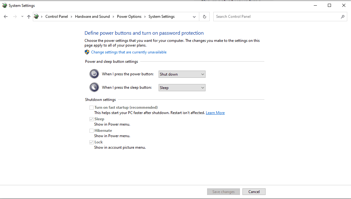

@all: So das Program zeigt für den Sonntag (also gestern) an, dass der pc 22:55 Stunden an gewesen sein soll. Deaktivieren von Fast boost war es schonmal nicht. Andere Ideen?
Zum fünfzehnten mal jetzt: Mach Windows Hybernate? Wird die Uptime im Taskmanager auch zurückgesetzt, nachdem der PC "aus" war, oder zählt die weiter?
Das ist was anderes als Fastboot.
Ja, sorry, woher soll ich wissen was Hibernate ist? Nein, das ist deaktiviert. So sieht das aus: Uptime im Taskmanager wird jedesmal zurückgesetzt.
Wenn man es nicht weiß, fragen oder google benutzen statt nach den 15ten Hinweis dazu wieder ignorieren, aber nochmal Fragen, ob noch jemand andere Ideen hat. :rolleyes2:
Sleep ist aber an.
Und ist das nicht nur die Einstellung, was im Startmenü angezeigt wird?
Alle Anleitungen die man im Internet findet um Hibernate abzuschalten sagen, man soll in einer Shell "powercfg.exe /h off" eingeben.
Fahr die Kiste mal via Alt +F4 und dann Herunterfahren aus. Dann ist die auch aus und nicht in nem Suspend, Hibernate oder FastBoot Mode.
