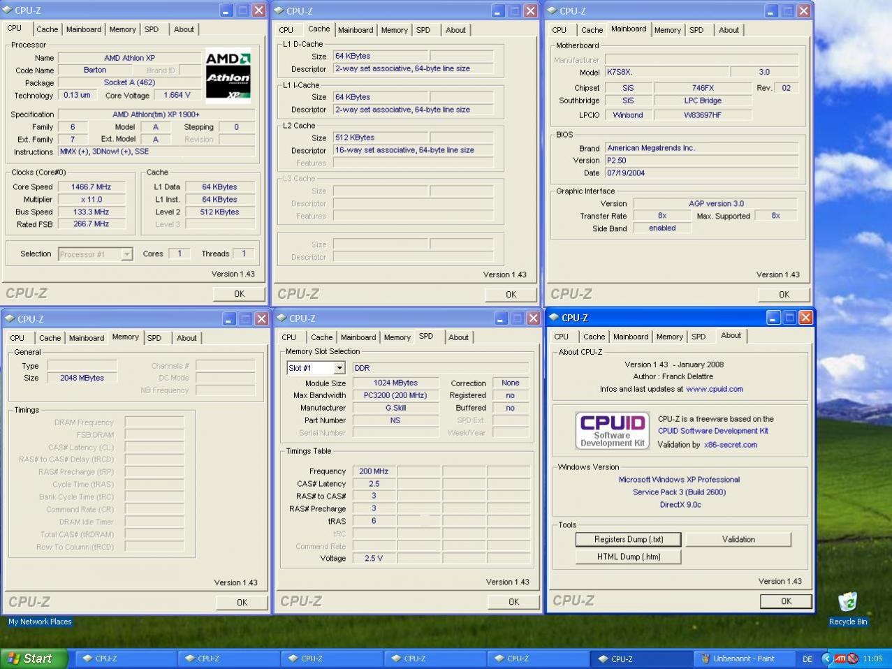

Weshalb steht dann bei CPUz bei cach L2 512kbytes
und bei CPU Barton ?
Wenn der FSB falsch eingestellt ist wird keine CPU richtig erkannt. Daher auch das XP1900
Mit einem XP2000 hatte ich teilweise einen 2100 ,2200 2400 oder wenn ich genug Vcore+FSB gab einen XP2600.
Egal welcher Multi + FSB eingestellt war . Alles was sein musste war eine bestimmte Taktung (von bis) um als XP xxxx erkannt zu werden

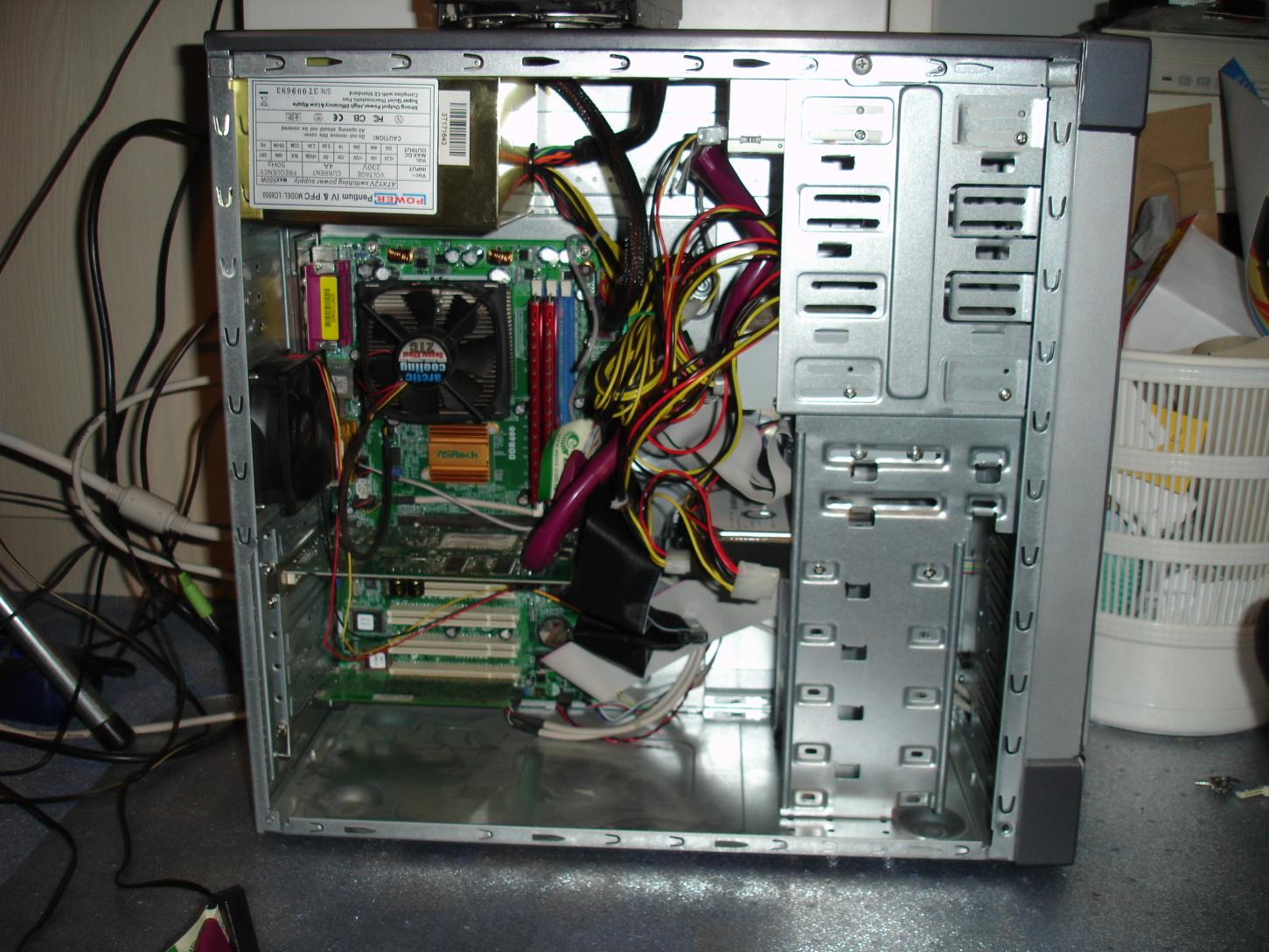

mach mal bitte ein bild vom innenraum des PC udn auch mal vom kühler. gerade die sidn beim xp echt wichtig udn oft total vernachlässigt
beim runterbauen des cpu kühlers ist mir einiges klar geworden:
es handelt sich um einen 2500+ ^^
und der kühler hatte genau an der stelle wo die DIE der cpu sitzt ne ziemlich große macke -->rausgeschliffen cpu satte 10° kühler ^^
jetzt mal mit fsb166 testen
Jo, dass das ein 2500er ist, war fast klar ;-)
Teste gleich 200, die Bartons liefen eigentlich alle damit. Frage ist nur, ob das Board / SiS Chipsatz das mitmacht. Das merkst Du aber ziemlich schnell ^^

hier das bild vom pc im anhang ;)

zum pc innenleben
für nen athlon xp ist das ja riesieg viel luft zum atmen
da würde ja notfalls sogar mehr drauf passen
retentionlöche rmüsste das bord haben wenn ich das richtig gesehen habe
sollte der also zu warm werden, meld dich ich schick dir ne bebilderte anleitung wie man nen halter für scythe kühler mit beschraubten befestigungen baut
ist easy, bringt wie ich schon schrieb echt mal richtig was an kühlperformance (bei diesem wetter sollten da locker unter 50 grad gehen)
ansonsten ist aber noch zu sagen
der verbaute kühle (die empfehlung damals für athlon-xp; arctic cooling copper silent mit tc nehm ich an) dürfte die lüftergeschwindigkeit ja es selbstständig regeln
läuft also eh nicht auf volle pulle so lange es nicht nötig ist
