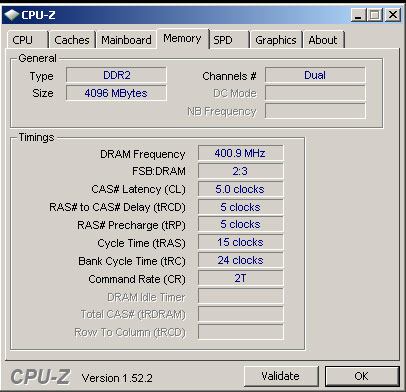

Klingt für mich so als ob du vorher Dual Channel hattest und jetzt nicht mehr. Ansonsten würde ich auch mal die CPU überprüfen ;)

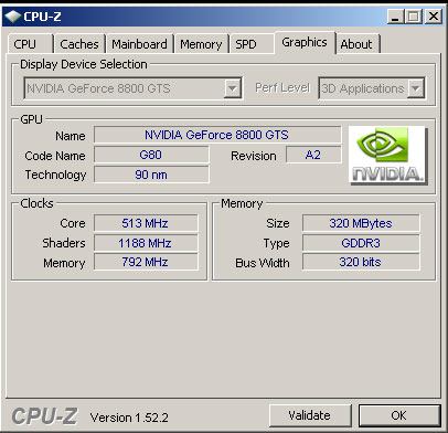

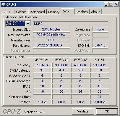

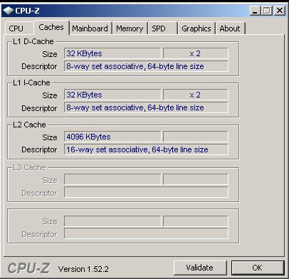

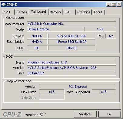

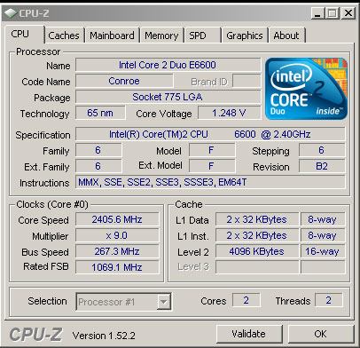

und im anhang die screenshots von cpu-z
hoffe da kann mir wer weiterhelfen..
und die restlichen 2 screenshots
