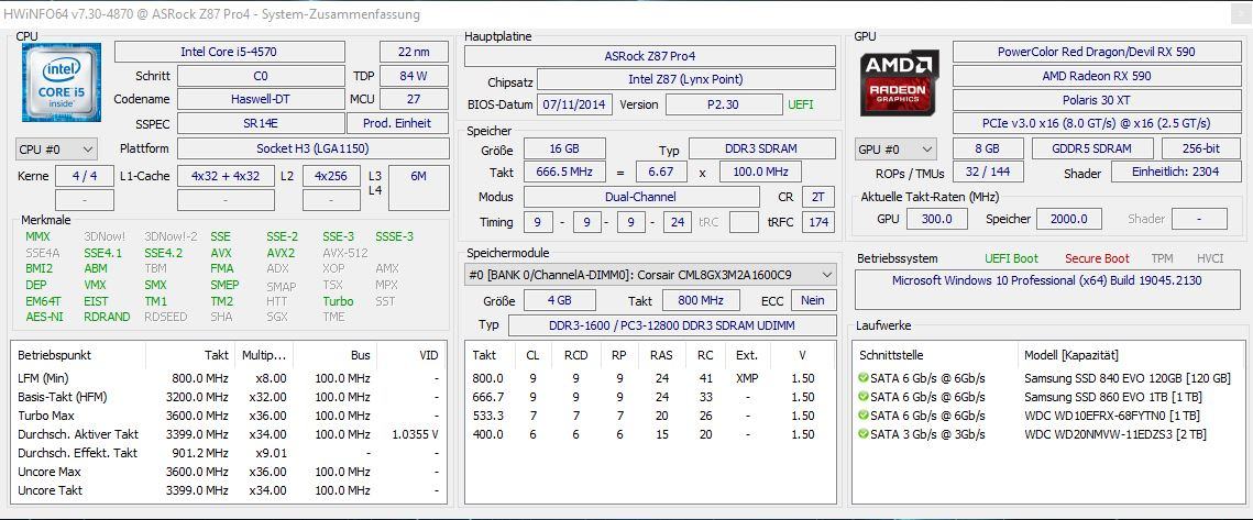

Fährt der PC direkt wieder hoch wenn du ihn runterfährst oder dauert das einige Zeit bis der PC von alleine startet?
Wenn der PC direkt wieder hochfährt ist das wahrscheinlich ein Treiber Problem, möglicherweise verursacht durch falsche Treiber die mit dem Snappy Driver Installer installiert wurden.
Das ASRock Z87 Pro4 Mainboard (Bios Version 2.30) mit dem Intel i5 4570 ist ja auch schon etwas älter, da kann es schonmal vorkommen das falsche Treiber installiert werden.
Es gibt noch mehr Geräte die den PC aufwecken können, teilweise ist das auch ein Treiber Fehler, wird z.B. vom fehlerhaften Nvidia Grafiktreiber verursacht.
Wird der PC komplett Heruntergefahren oder verwendest du den Energiesparmodus, ist der Windows 10 oder 11 Schnellstart deaktiviert (nicht Fast Boot im Bios)?
Welches Mainboard und welche Bios Version ist auf dem Mainboard installiert?
In HWiNFO64 (System-Zusammenfassung) kann man alles wichtige sehen, Mainboard und Bios Version, Windows Version, TPM Status, Uefi Boot, Secure Boot, HVCI Status , defekte Laufwerke, Ram takt.
Screenshots machst du mit der Taste STRG+ DRUCKEN, mit STRG + V kannst du den Screenshot in Windows Paint einfügen bearbeiten und als .jpg Datei speichern.
Das Bild dann hier im Forum hochladen (unten links in deinem Post die Bild Datei anhängen).
HWiNFO64: https://www.hwinfo.com/download/
Der PC wird Heruntergefahren und Schnellstart ist deaktiviert.
Für Treiber habe ich Snappy Driver Installer verwendet.
Anbei HWiNfo.

Im Mainboard Bios bei Advanced Deep Sleep -> Enabled in S5 einstellen.
