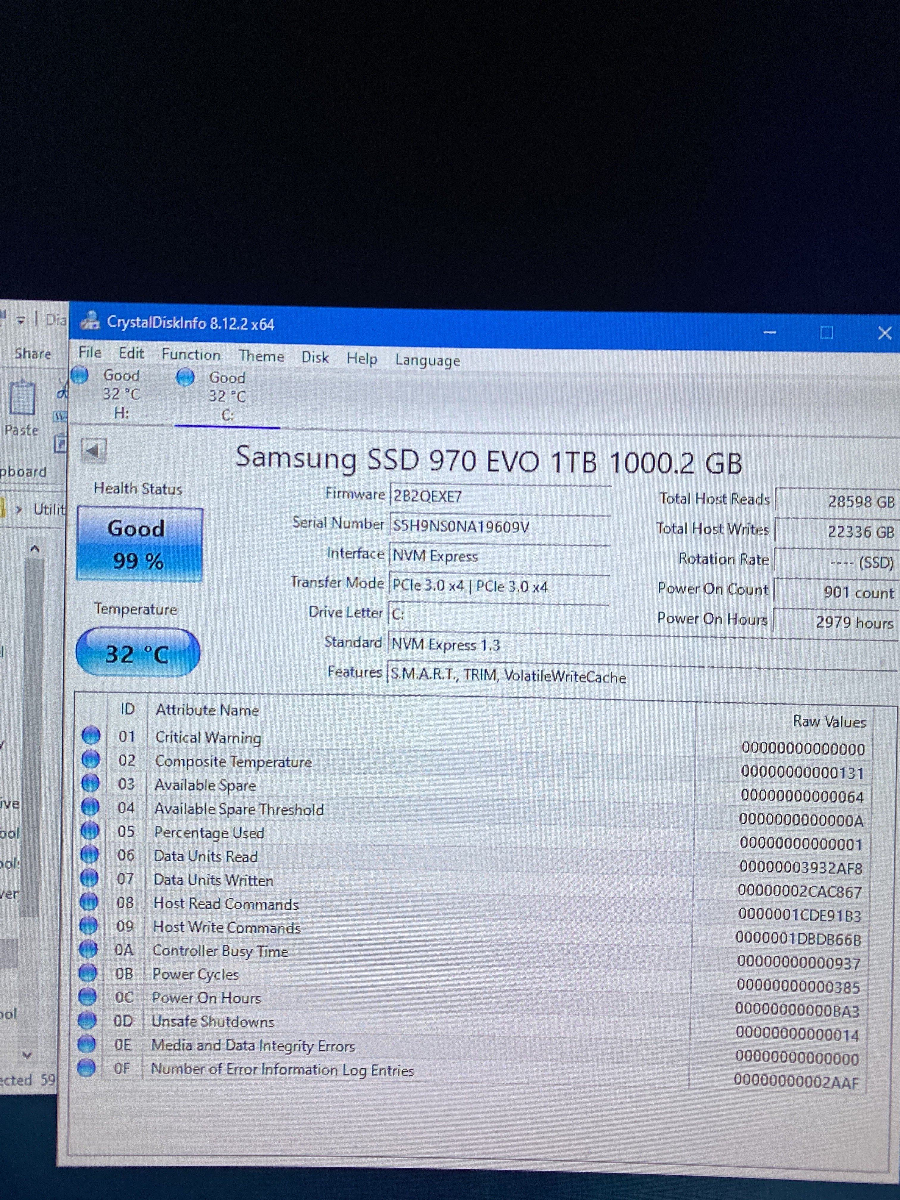

In ICUE habe ich letztens die Meldung bekommen (sinngemäß): Evtl. DDR 4 Fehler, wenn alles funktioniert brauchen Sie nichts tun. Die Neustarts treten merkwürdigerweise nach keinem erkennbaren Muster auf. Mal passiert es im idle, mal beim Spielen, mal 3x hintereinander, mal den ganzen Tag nicht. Am Anfang habe ich in der Ereignisanzeige noch Reports gesehen, die WhoCrashed als Treiberfehler interpretiert hat. Das war aber nur an einem Tag, danach gab es keine Auffälligen Meldungen mehr in der Ereignisanzeige. Den RAM habe ich mit MemTest86 getestet, 0 Fehler. Mein Mainbaord zeigt bei den Neustarts die EZ debug LED: „BOOT - indicates the booting device is not detected or fail“. Also mit Hirens BootCD die SSD getestet, alles OK. Windows habe ich auch einmal mit eigene Dateien behalten neu installiert. Jetzt weiß ich auch nicht mehr weiter. Das Bild ist von einer der Tools aus Hiren. Bitte helft mir🙏🏻.

Du kannst in den Programm auch "richtige" Zahlen ausspucken lassen - kein Hexa Dezimal.

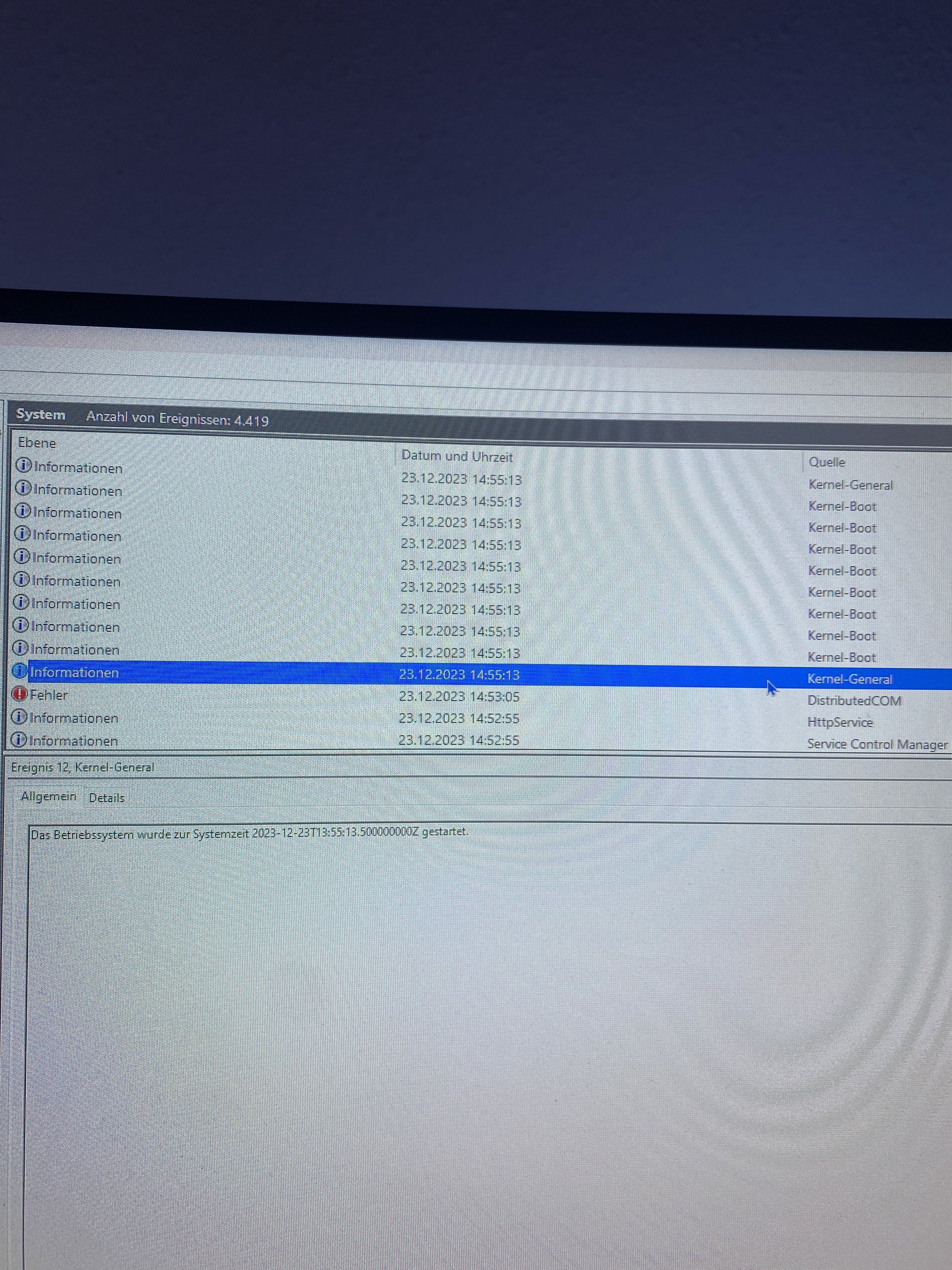

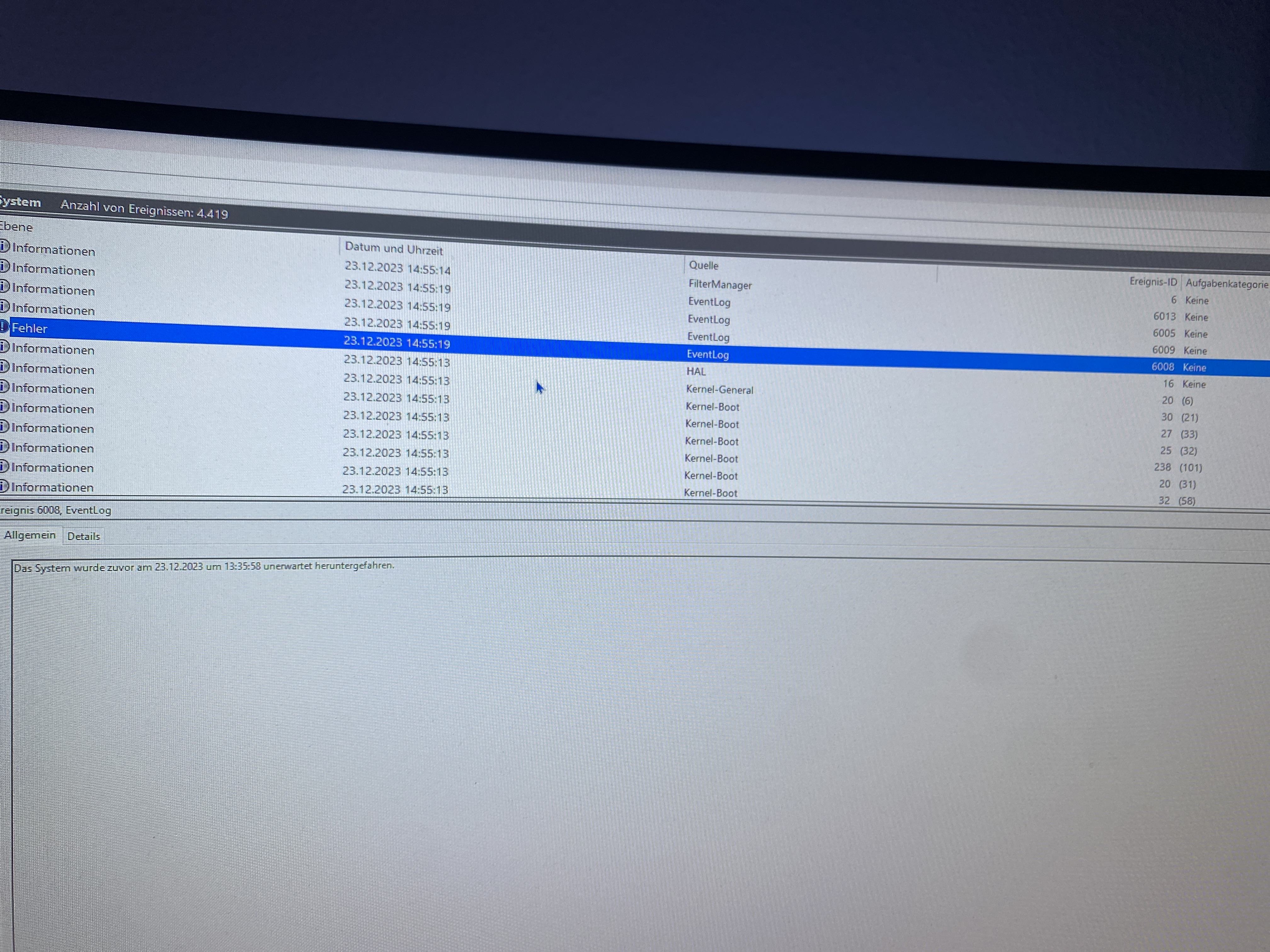

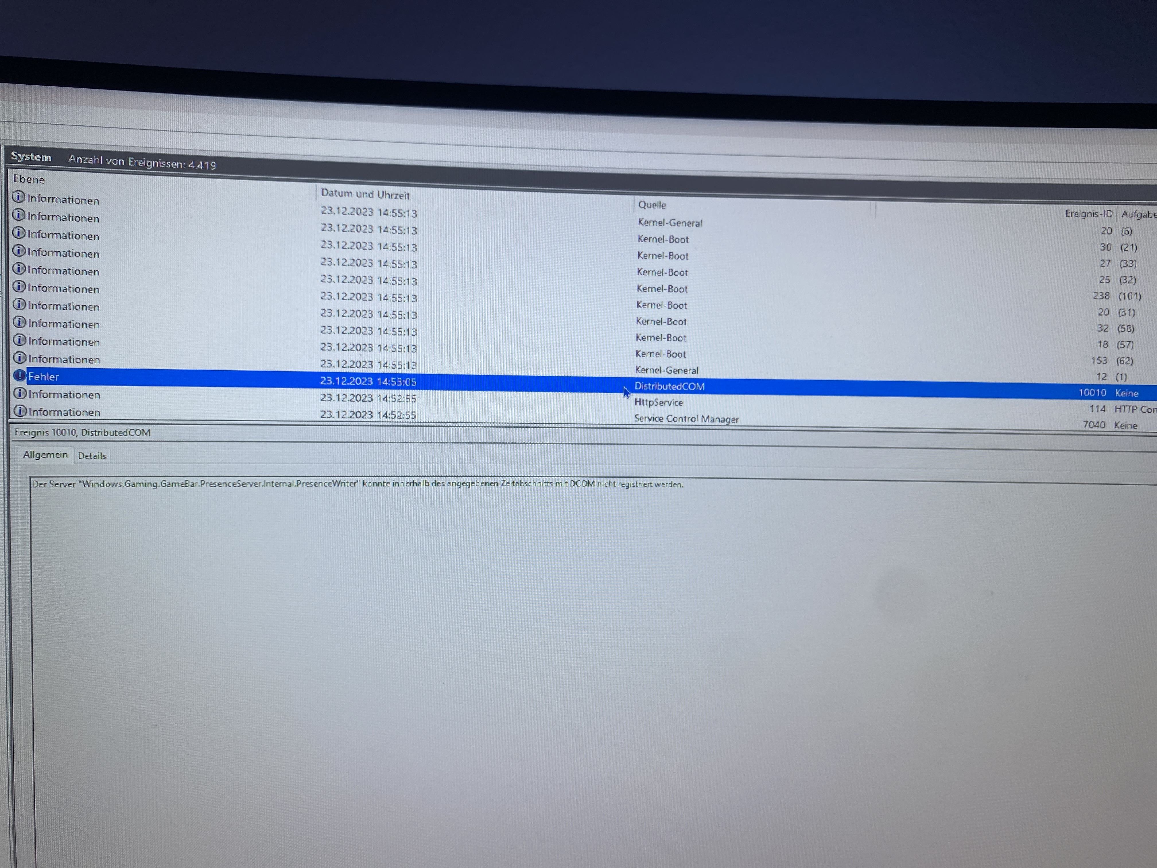

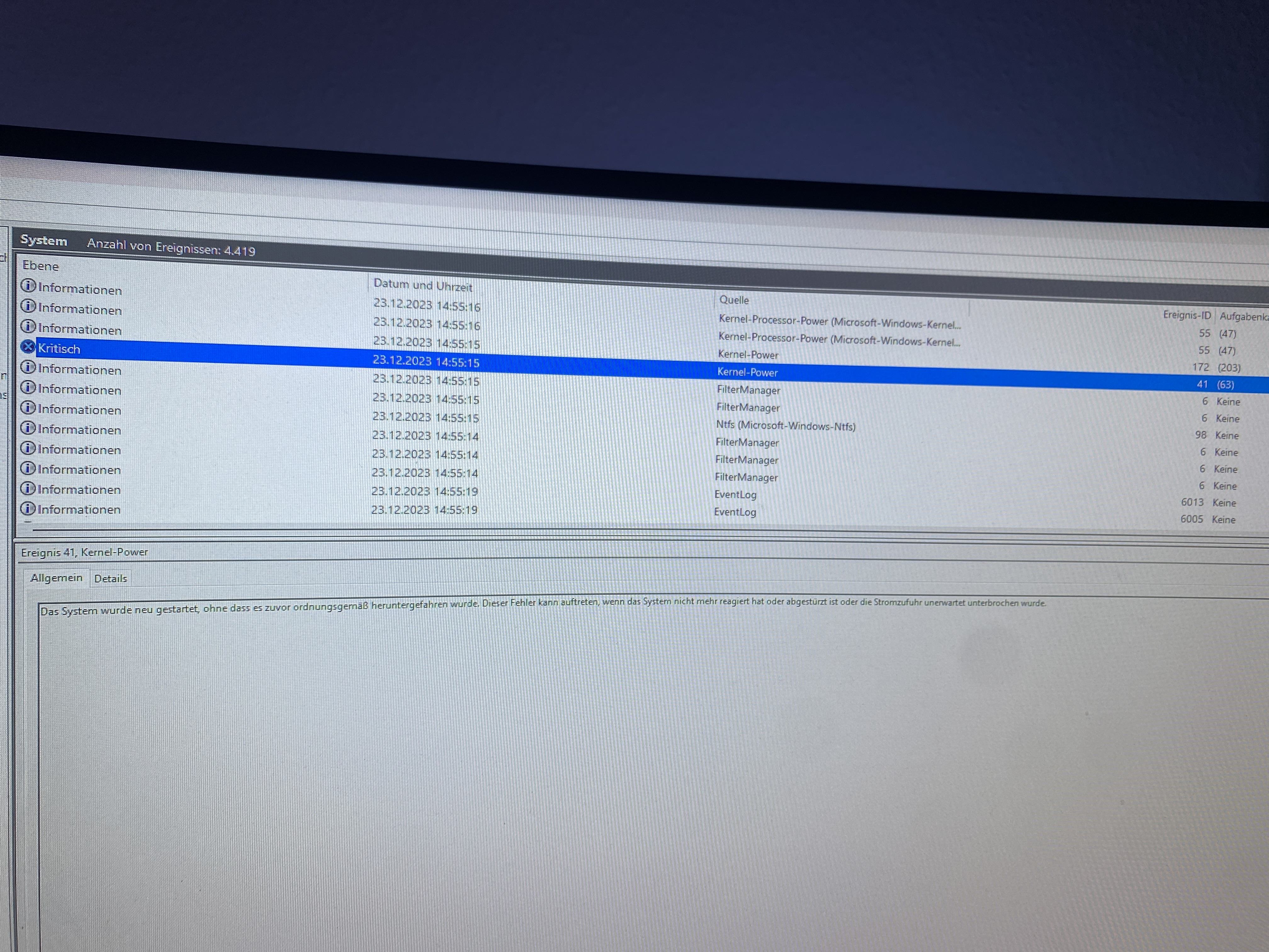

Es gibt neue Infos. Eben als mein Pc mal wieder neugestartet ist, hat zuerst die VGA Debug LED geleuchtet (vorletzte) dann habe ich den Pc heruntergefahren und wieder gestartet. Da ging dann die VGA debug LED an und kurz danach wieder aus und die BOOT Debug LED ging an. Beides war aus, bevor das Ladesymbol von Windows zusehen war. Jetzt habe ich mal einen Stresstest mit FurMar für die GPU gemacht, lief reibungslos über 10min dann habe ich ihn beendet. Der Neustart war um 14:54:50 in der Ereignisanzeige ist nichts zu sehen, erst danach. Einige Bilder habe ich angehangen.
