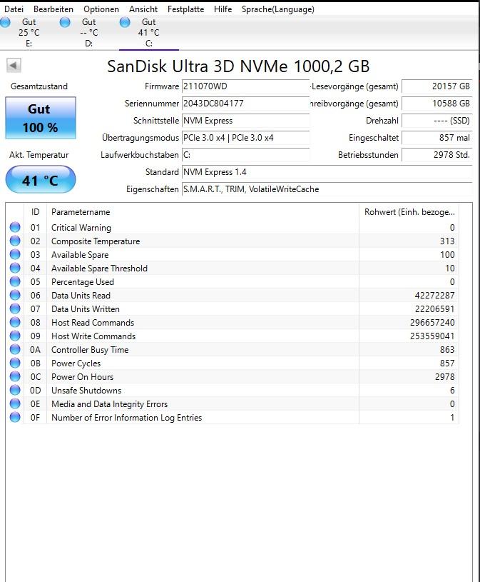

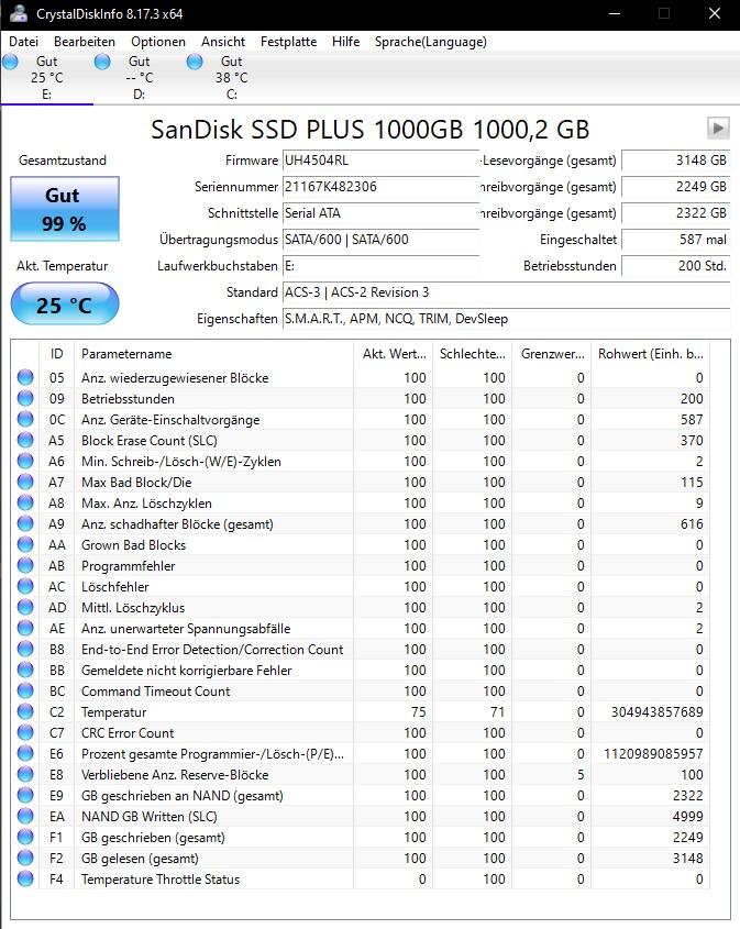

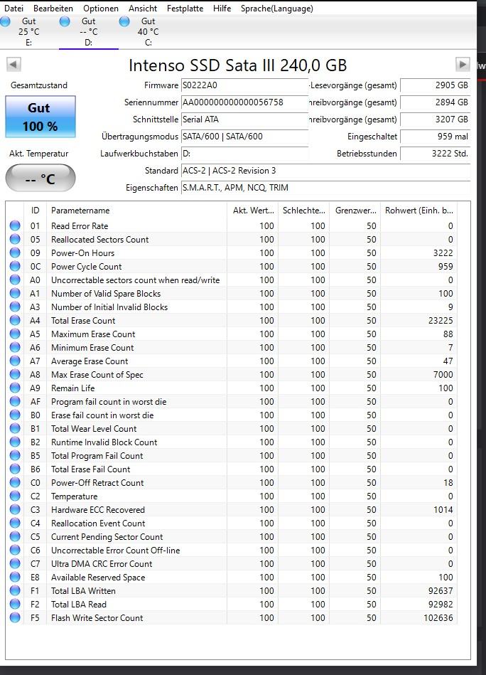

Liste mal bitte die Smart Werte deiner SSD und HDD Laufwerke per Screenshot mit CrystalDiskInfo, auch die obere Laufwerk Bezeichnung inklusive Firmware ist wichtig.
CrystalDiskInfo listet C7 CRC-Fehler nicht als Problem, du kannst also 100% Laufwerk Gesamtzustand haben obwohl C7 tausende Einträge hat und den PC abstürzen lässt oder andere Probleme verursacht.
Bei C7 CRC-Fehler sollten hinten bei Rohwert keine Einträge (0) sein, außerdem sollten keine Einträge gelb oder rot markiert sein.
Sind bei C7 CRC-Fehler Einträge vorhanden, deutet das auf defekte SATA Kabel, defekte Controller im Laufwerk oder auf dem Mainboard, Software Fehler, Probleme mit der Stromversorgung des Mainboards oder des Laufwerks.
CrystalDiskInfo auf Dezimal umstellen, die Standard Einstellung in CrystalDiskInfo ist Hexadezimal (Anleitung Bild unten).

Ich habe 3 SSDs verbaut, 1 m.2 und 2 SATA SSDs.
USB-Laufwerke habe ich keine verbunden, einzig Maus und Tastatur hängen konstant an USB-Buchsen.
Screenshots aus CDI habe ich angehängt, die m.2 SSD ist meine Windowsplatte. So wie ich es sehe, ist aber überall der Errorcount auf 0, wobei bei der letzten deutlich weniger Infos sind?

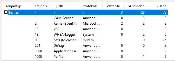

Schau mal in die Ereignisanzeige ob da was steht - zB. etwas mit WHEA Fehlern.
Ich habe den entsprechenden Screenshot angehängt. WHEA-Fehler scheint es zu geben.

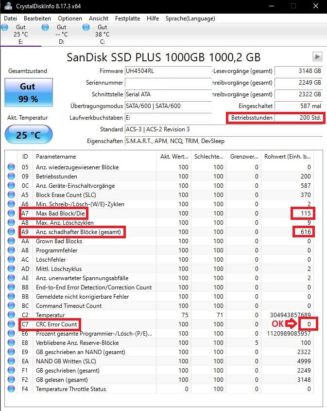

Mit der SanDisk SSD Plus 1TB, SATA (Laufwerk E) stimmt etwas nicht, bei nur 200 Betriebsstunden schon 616 Schadhafte Blöcke und MAX Bad Block/Die 115, wahrscheinlich verursacht diese SSD die Probleme.
Einfach mal diese SSD vom Mainboard abklemmen, das SATA Kabel der SanDisk SSD Plus 1TB ist aber laut C7 mit 0 Einträgen OK.

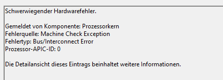

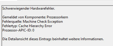

whea fehler 18 deutet auf cpu hin. und zwar explizit durch die kerne. whea fehler 19 wäre der speichercontroller bzw. i/o-DIE wie man bei amd sagt. wenn du dir die whea fehler anzeigen lässt, sollte dort sogar stehen, welcher kern den fehler verursacht.
die apic-id verweist hier auf den thread, der den fehler verursacht. apic-id 0 wäre erster kern, erster thread. id 1 erster kern, zweiter thread.. 0-1 kern 1, 2-3 kern 2 usw.
die geloggten whea fehler sind aber i.d.r. korrigierbare, d.h. der rechner stürzt nicht ab. es können aber auch welche dabei sein, die einen bluescreen erzeugen. whea fehler die einen spontanen reboot verursachen, tauchen dort leider gar nicht auf.

Alles klar, dann probiere ich das auch mal.
Das steht bei dem gestrigen Fehler, Analog für ID Nr. 11.
Die vorherigen Fehler sind aber scheinbar zufällig verteilt, mal ID 1; mal ID 4; ...

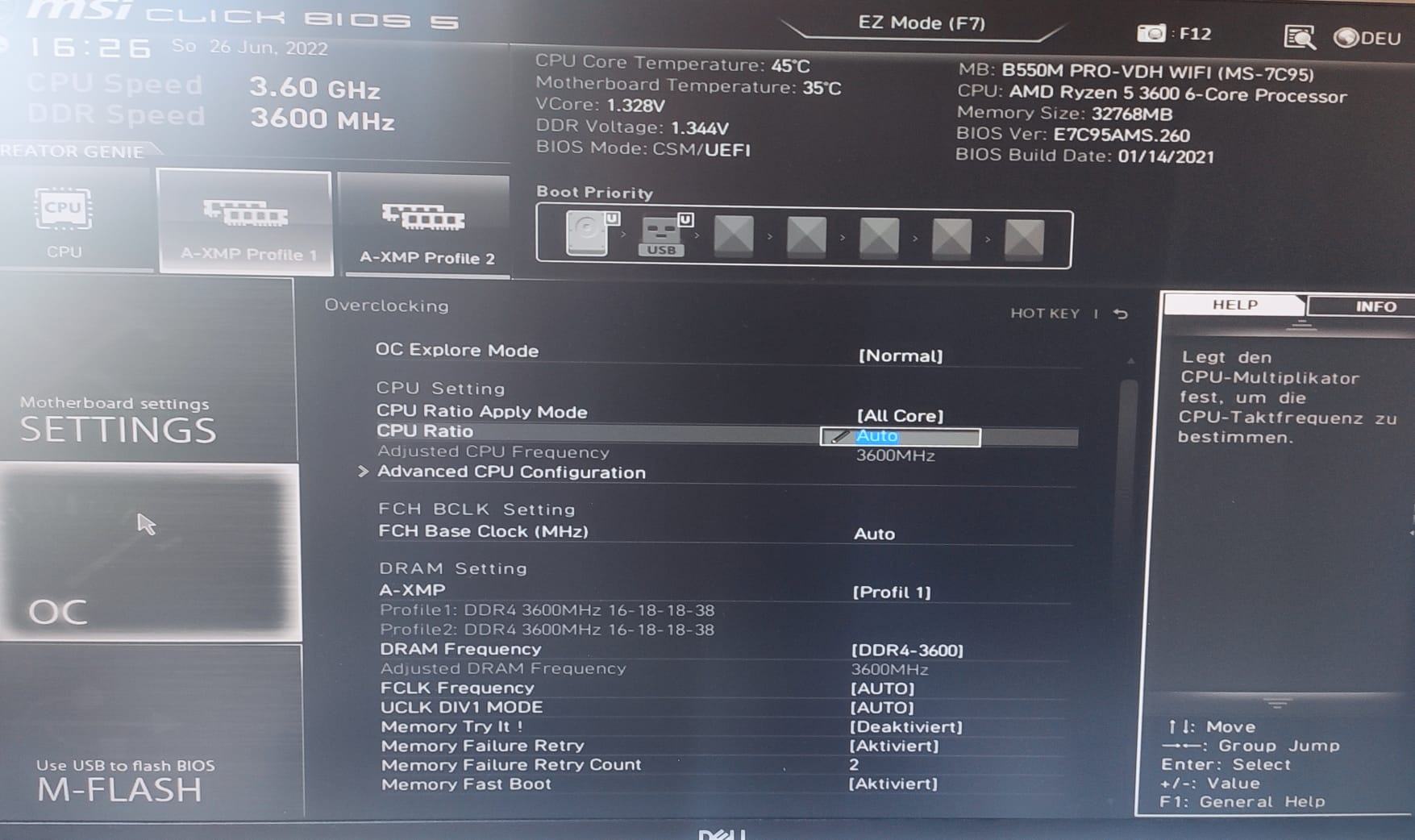

So, ich habe nun mal die SSD abgestöpselt und ins BIOS geschaut. Dort ist, abseits des XMP-Profils (und der Lüfterkurve) alles auf Default, so wie ich das sehe.
Einzig das BIOS scheine ich doch nicht geupdated zu haben, die Version ist noch aus Januar 2021. #

ja, wie gesagt - bios update - dann werden die standardeinstellungen ja ohnehin geladen.
kenne mich mit msi nicht so aus bzw. kann nicht erkennen, was hier ein silent profil ist. bei meinem asus board gibts das nur bzgl. der lüfterkurve, könnte mir aber vorstellen dass das msi hier ein power profil hat das sich "silent" nennt.
díe fclk frequenz steht auf auto. würde mich mal interessieren, was hier real anliegt. gut möglich dass msi hier einen 1:1 verhältnis mit dem ram anstrebt, was einer übertaktung des speichercontrollers entspräche.
Das kann man in der Software Einstellen von MSI, dann Taktet der 3600 auf 2600Mhz glaube ich. Ansonsten versucht der die ganze Zeit seine 4,X Ghz und pustet mir das Ohr weg...
