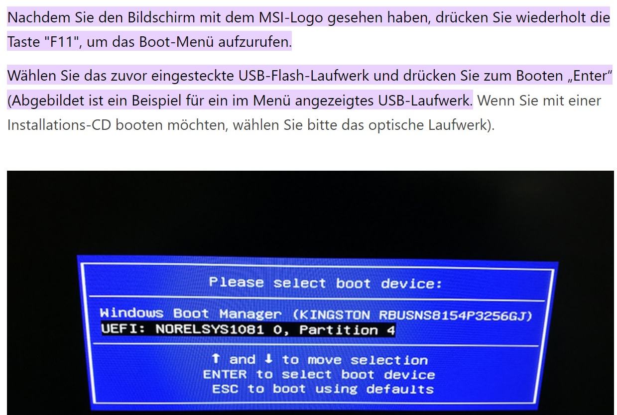

Normalerweise nicht, wenn du ein MSI Mainboard besitzt einfach die Boot Menü Taste F11 beim PC Start drücken drücken und diskpart clean all vom Windows Datenträger starten um die Windows SSD zu löschen.
Wenn es eine HDD ist nur diskpart clean, weil das löschen ansonsten Stunden dauern kann, abhängig von der HDD Größe.
Andere Mainboards haben andere Boot Menü Tasten.

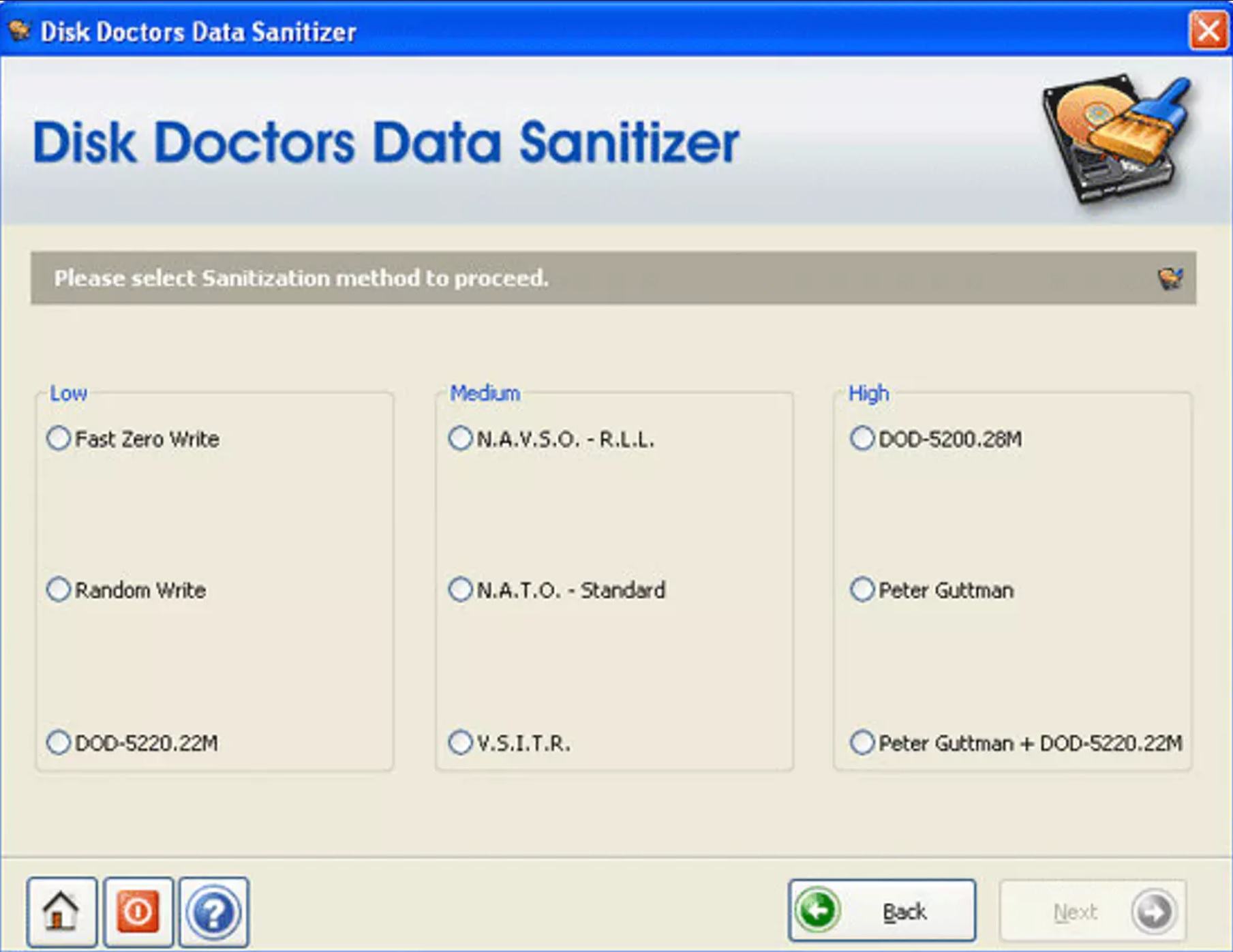

Der Sanitizer läuft bei der ersten 2T-Platte. Fertigstellung in 526h
Was hast du als lösch Methode beim Data Sanitizer ausgewählt?
Wenn du die höchste lösch Methode Peter Guttman + DOD-5220.22M ausgewählt hast, dauert das bei einer 2TB HDD normalerweise keine 526 Stunden.
Normalerweise reicht diskpart clean all, dann wird alles einmal mit nullen überschrieben, wenn es eine langsame HDD ist kann das 3 bis 4 Stunden dauern bei 2 TB, bei einer SSD geht das schneller.

Ich lasse "DOD Short" laufen. Schreibt unter Windows und DOS mit einer Geschwindigkeit von 5250 KB/s.
Habe einige Tag vor dem Start noch einen Check machen lassen und da wurde alles auf grün angezeigt, dachte daher nicht an einen Defekt.

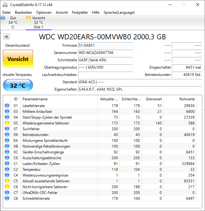

Bei diesem Check wird Smart Wert C7 (199) nicht berücksichtigt, das deutet meistens auf ein defektes SATA Kabel hin.
CrystalDiskinfo z.B. zeigt dir die Smart Werte an, berücksichtigt die Einträge bei C7 (199) aber auch nicht als Problem, Anleitung im Spoiler unten.
CrystalDiskInfo listet C7 CRC-Fehler nicht als Problem, du kannst also 100% Laufwerk Gesamtzustand haben obwohl C7 tausende Einträge hat und den PC abstürzen lässt oder andere Probleme verursacht.
Bei C7 CRC-Fehler sollten hinten bei Rohwert keine Einträge (0) sein, außerdem sollten keine Einträge gelb oder rot markiert sein.
Sind bei C7 CRC-Fehler Einträge vorhanden, deutet das auf defekte SATA Kabel, defekte Controller im Laufwerk oder auf dem Mainboard, Software Fehler,

CrystalDiskInfo auf Dezimal umstellen, die Standard Einstellung in CrystalDiskInfo ist Hexadezimal (Anleitung Bild unten).

Ich habe die Festplatte jetzt ausgebaut und mit einem USB-Hub an einen alten Laptop angehängt. Dort erhalte ich mit ChrytalDiskIno ein ganz anderes Bild, als mit dem Dashboard des Herstellers.
Helft ihr mir beim Interpretieren der Ergebnisse?

Die 2TB HDD ist auf jeden Fall defekt, es steht nur eine bestimmte Anzahl an Reserve Sektoren (Smart Wert 05) zur Verfügung die wieder zugewiesen werden kann.
Wahrscheinlich hängt sich die HDD auf sobald auf die defekten Sektoren zugegriffen wird, um diese zu ersetzten.
Möglicherweise ein Mechanischer Schaden an der HDD, weil noch 65 531 defekte Sektoren zur Überprüfung ausstehen.
In meinem Post 8 sind die Smart Werte unten im Bild erklärt, einfach auf 05, 197 (C5) und 198 (C6) schauen.
