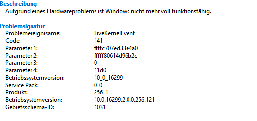

Guter Hinweis! Jede Menge Hardwarefehler (Code 141 LiveKernelEvent) und Bluescreen (Code 124) Fehler.PNG Gibt es eine Möglichkeit auf Grund der Meldung auf das kaputte Bauteil zu schließen?
Oha schon lange nicht mehr gesehen, also zu erst einmal in den Gerätemanager schauen wird die komplette Hardware richtig erkannt? So und dann wäre zu deinem Bild noch der untere Teil wichtig die Bucket Id wenn sie angezeigt wird die zeigt auf welche Sys Files betroffen sind

Im Gerätemanager wurde alles erkannt. Seltamerweise zeigt er mir auch keine Bucket Id an. Der PC wurde von mir auch nie OC. Normal sag ich ja "never change a Running System" aber ich hab den PC heute mal gereinigt (CPU, GPU, Neztteil so gut es ging, Gehäuse), inklusive neuer Wärmeleitpaste für die CPU. Erstaunlich was sich da in einem Jahr so ansammelt. Das Mainboard sieht quasi wie neu aus, keine Flecken oder aufgeplatze Elkos. Ich hab die CPU anschließend mal mit Prime95 eine halbe Stunde unter Volllast gestellt, im hw64 ging die Temp. nie über 34 Grad. Was mir aufgefallen ist dass das Netzteil ein Merkwürdiges Geräusch (wie bei einem Funkenschlag) von sich gegeben hat als ich es mehrfach an und aus geschaltet habe. @oooverclocker Falls ich mir mal was anständiges kaufe richte ich DualBoot mit Kali Linux ein ;-)
