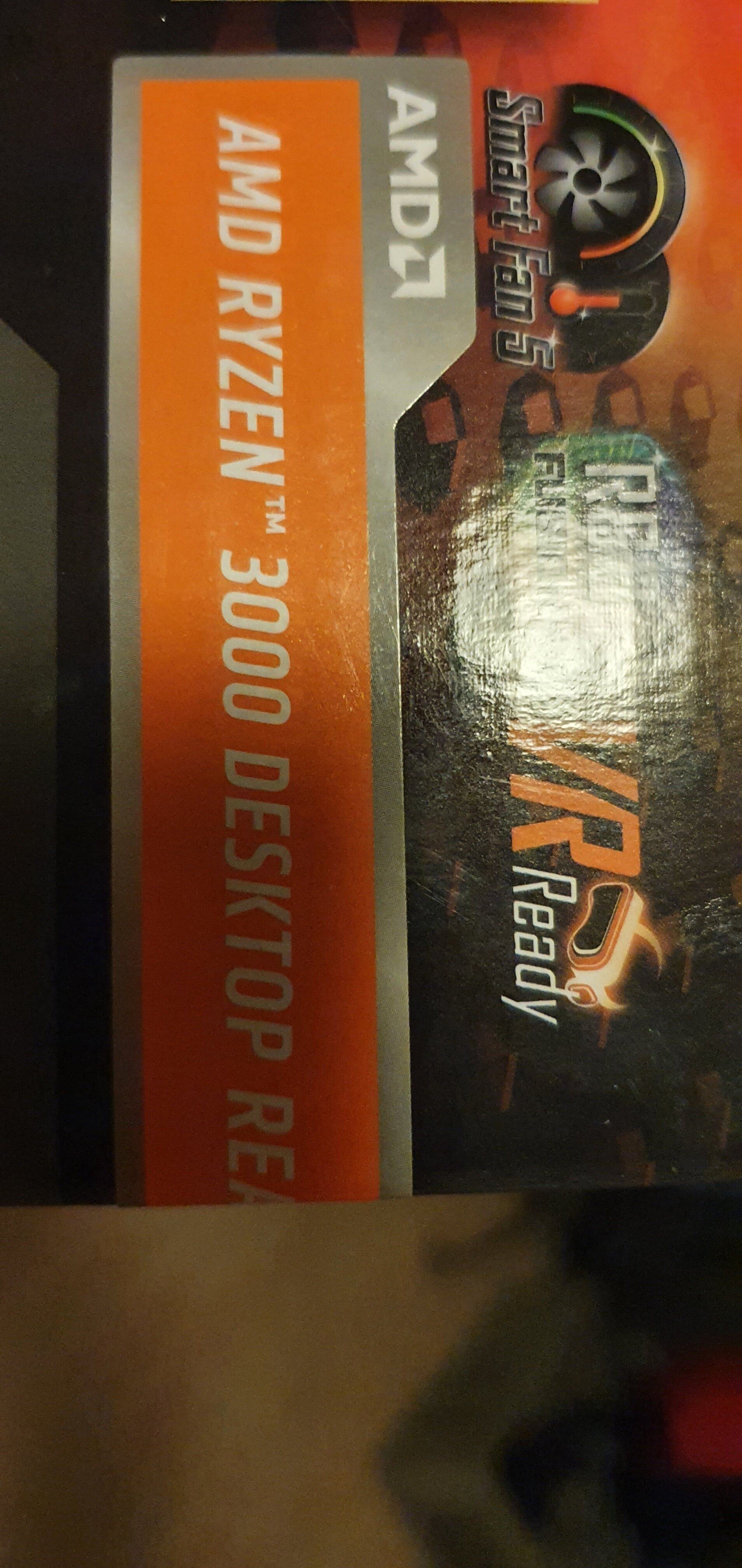

Ich habe mir vorgestern das B450M S2H und den AMD Ryzen 5 3600 gekauft mit ein neuen DDR4 RAM (G.Skill F4-2400C15D-GNT16) Diese Teile nach Anleitung verbaut und eingesetzt, verkabelt und versucht zu starten - Nichts passiert am Bildschirm. So habe ich herausgefunden das der RAM nicht kompatibel ist. Wollte nun Heute mein altes Zeug (Das funktionierte) verbauen, alles eingesetzt und eingebaut. Nun das selbe - Sender piept nicht mit auch ohne RAM Lüfter starten zwar jedoch passiert nichts.
Bitte um Hilfe
Mmmh also wenn es Ryzen 3000 ready sein soll, würde ich auf defektes Mainboard tippen, CPU sind da schmerzfreier.
