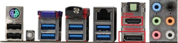

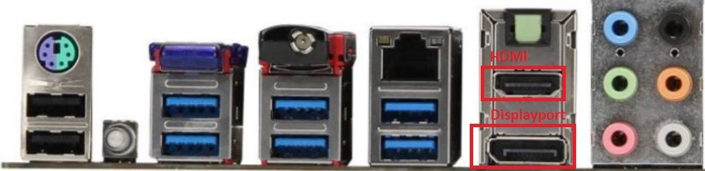

Du kannst außerdem die Intel IGPU (Intel HD-Grafik 3000) der Intel i5 2500K CPU verwenden, das MSI Z77 MPower Mainboard hat einen Displayport und einen HDMI Anschluss.
Die Grafikkarte im PCIe Slot muss komplett aus dem PCIe Slot ausgebaut werden damit die Intel IGPU in der CPU aktiviert ist.

KIatsch vor dir Stirn, danke an die Erinnerung für den Board-HDMI AnschIuss! Das ist eine Option, die wegen MonitorwechseIs seit Ietztem Jahr zur Verfügung steht und ich habe nicht daran gedacht.

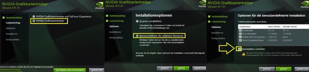

Den Nvidia Grafiktreiber ohne NVIDIA GeForce Experience installieren (Bild unten), und den Haken bei Neuinstallation vornehmen setzten, oder GeForce Experience bei Programme und Funktionen deinstallieren.
