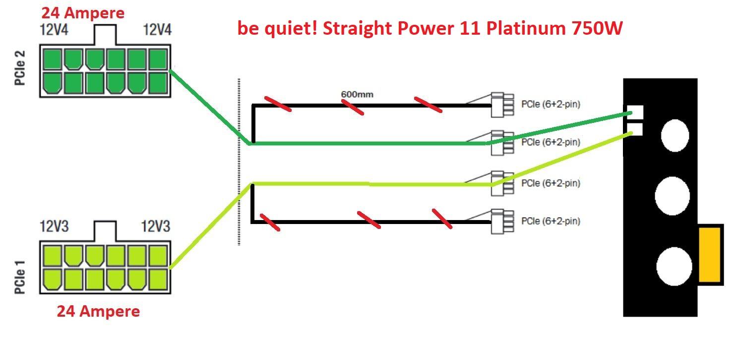

Wahrscheinlich hast du das Netzteil falsch angeschlossen und nur eine 12 Volt Schiene verwendet.
Das be quiet! Straight Power 11 Platinum 750W an PCIe 1 und 2 am Netzteil mit zwei PCIe Kabeln mit der Grafikkarte verbinden, damit zwei 24 Ampere 12 Volt Stromschienen verwendet werden.

Die Kabel sind die Originalen vom Netzteil, und richtig angeschlossen ist auch alles. Schon überprüft. Sind auch beide PCI-E Slots des Netzteiles mit der Grafikkarte verbunden
