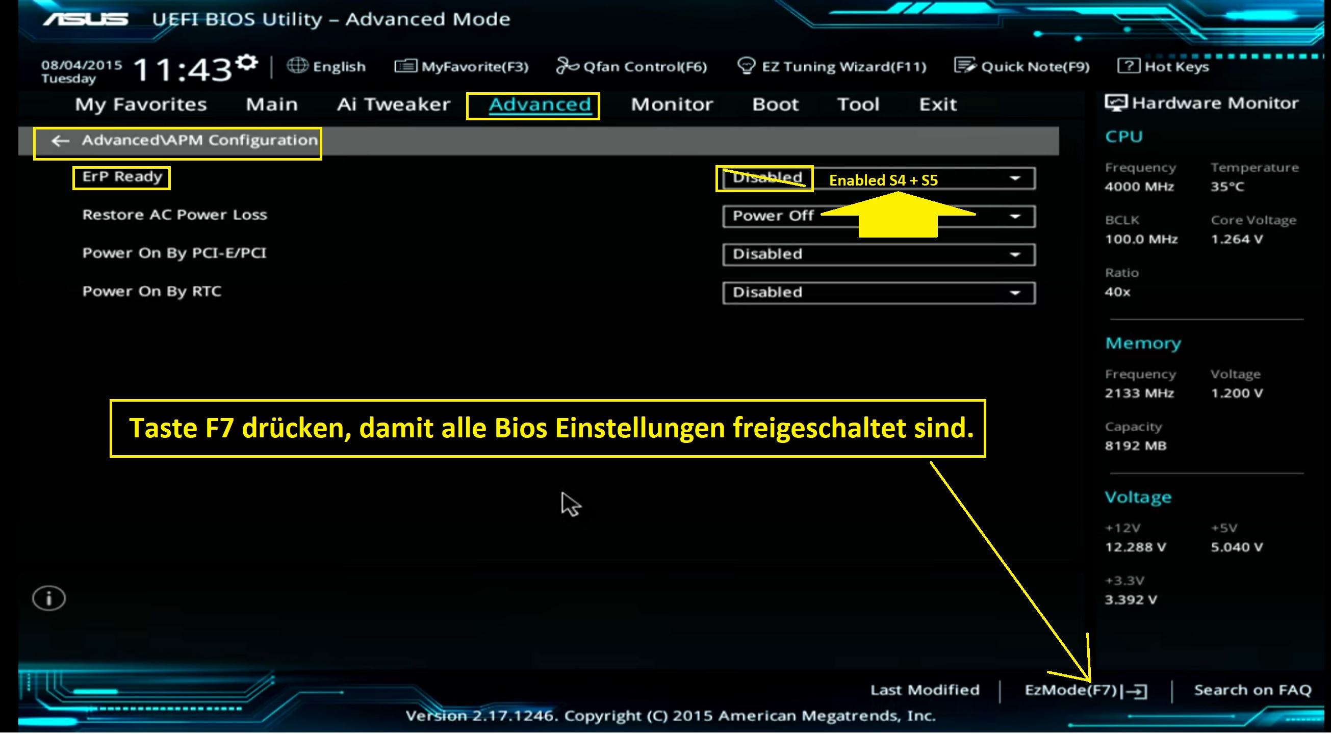

Das ist normalerweise ein ErP Problem, relativ oft bei den Asus Mainboards zu finden.
Im Bios die Taste F7 drücken damit alle Bios Menüs freigeschaltet sind, dann einfach im Bios bei Advanced -> APM Configuration -> ErP S4+S5 einstellen und das Bios mit der Taste F10 (Save & Exit) verlassen.

Hat leider keinen Erfolg gezeigt, Problem besteht leider noch immer...

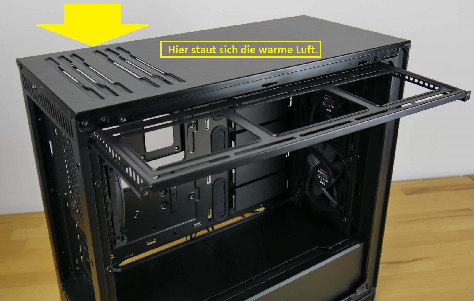

Darauf achten das oben im PC Gehäuse die warme Luft ungehindert entweichen kann, wenn du den Radiator nach oben setzt.
Wenn du z.B. das be quiet! Dark Base 700 besitzt muss der Radiator nach vorne, weil die wärme aus dem Radiator oben nicht entweichen kann, mit den 6 kleinen Schlitzen.
