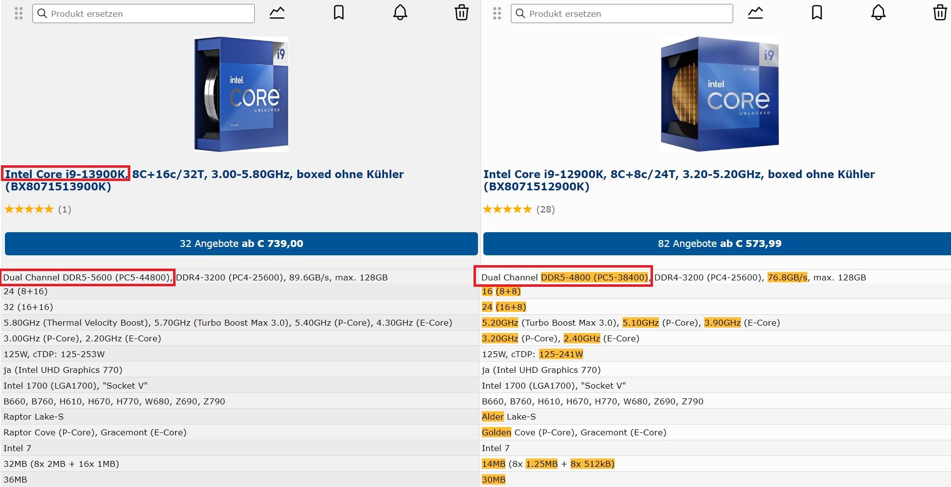

Das hat wahrscheinlich etwas mit den Ram OC Einstellungen zu tun die beim zweiten Start geladen werden.
Ich kenne das von älteren Gigabyte Mainboards, da ist das Mainboard auch zweimal gestartet wenn das Mainboard vom Strom getrennt war, ohne OC ist das Mainboard nur einmal gestartet.
Wenn der DDR5 6200 MHz Ram mit der Intel i9 13900K CPU auf 5600 MHz läuft, gibt es diesen PC zweiten Start wahrscheinlich nicht, weil das der Standard Ram takt der 13900K CPU ist.

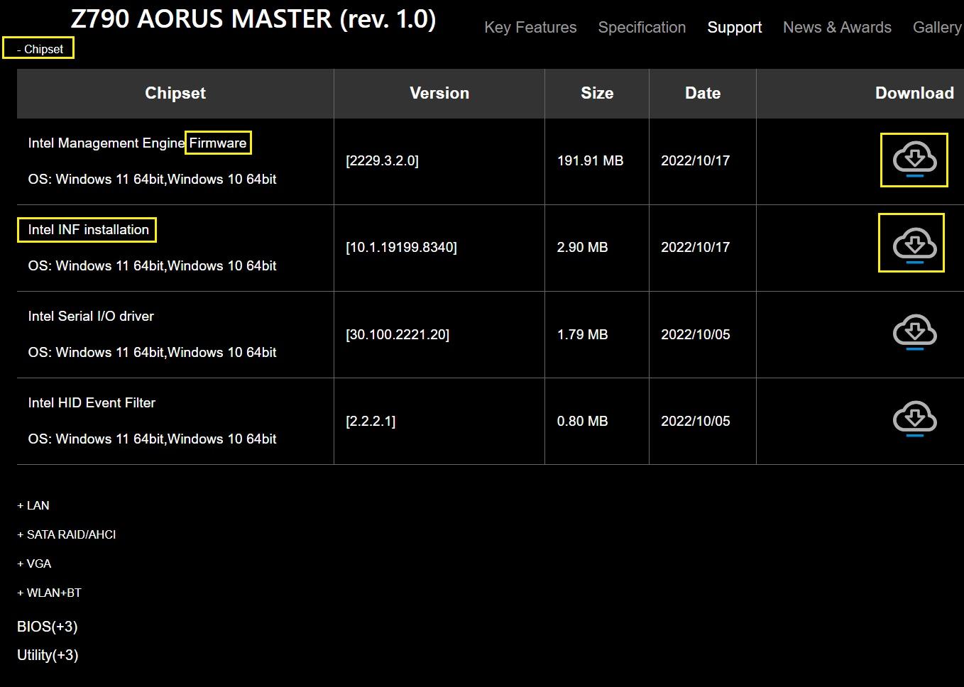

Du kannst auch mal die Firmware der Intel Management Engine updaten, gut möglich das das Mainboard mit Ram OC dann nur einmal startet, nachdem das Mainboard vom Strom getrennt war.
Außerdem den Intel Chipsatztreiber (Intel INF installation) Version 10.1.19199.8340 installieren.

Ich habe/hatte alle Treiber von der Seite zuvor schon Installiert...
Das ist kein Treiber sondern ein Firmware update, das ist bei Gigabyte alles durcheinander.
Bei Asus z.B. gibt es einen eigenen Bereich für Firmware Updates.

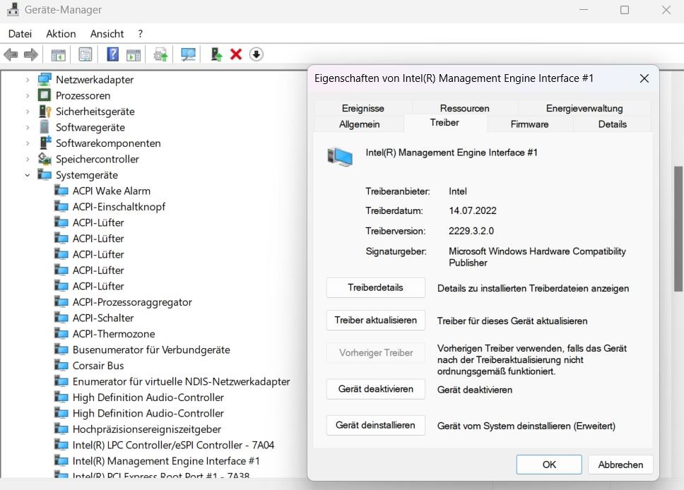

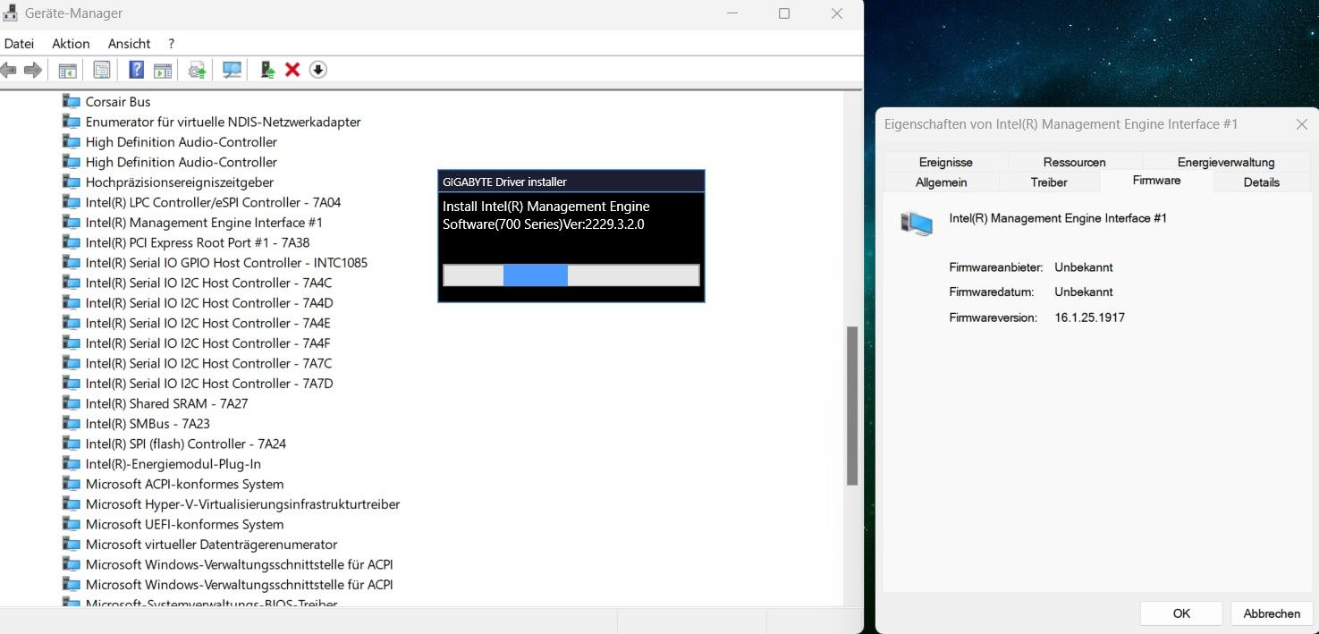

Bezüglich des Intel Management Engine scheint die neue Firmware sich bei mir nicht zu installieren, trotz das die Installation durch läuft. Habe auch schon als Admin gestartet und im Kompatibilitäts Modus, leider ohne Erfolg.
Nutze zur Zeit Windows 11 kann es daran liegen ?

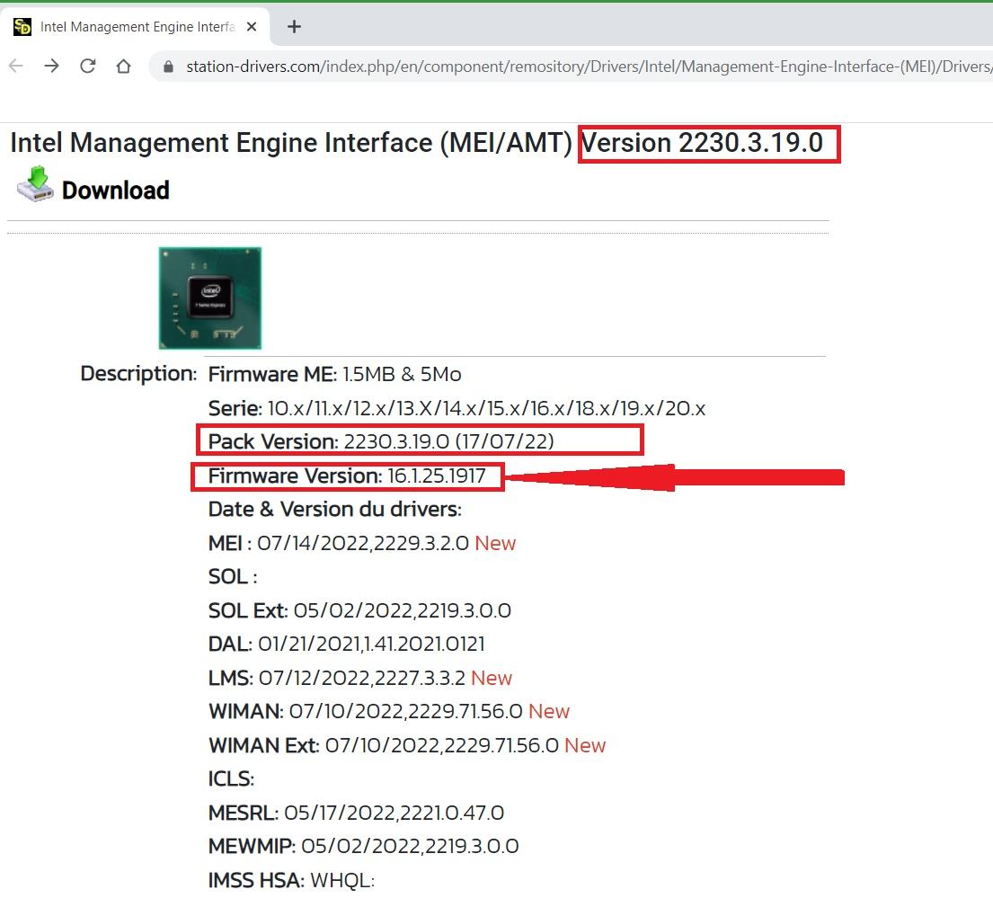

Edit:
2229.3.2.0 ist nicht die Firmware Version das ist die Paket Nummer, die Firmware Version ist schon aktuell mit Version 16.1.25.1917, (Paket Nummer 2230.3.19.0)
Bei station-drivers.com kann man das sehen, auf dem Bild unten Paket Nummer 2230.3.19.0.
Bei Asus auf der Webseite z.B. wird die Firmware Version angegeben und nicht die Paket Nummer, außerdem wird die Firmware in der Kategorie Firmware abgelegt was auch übersichtlicher ist.
