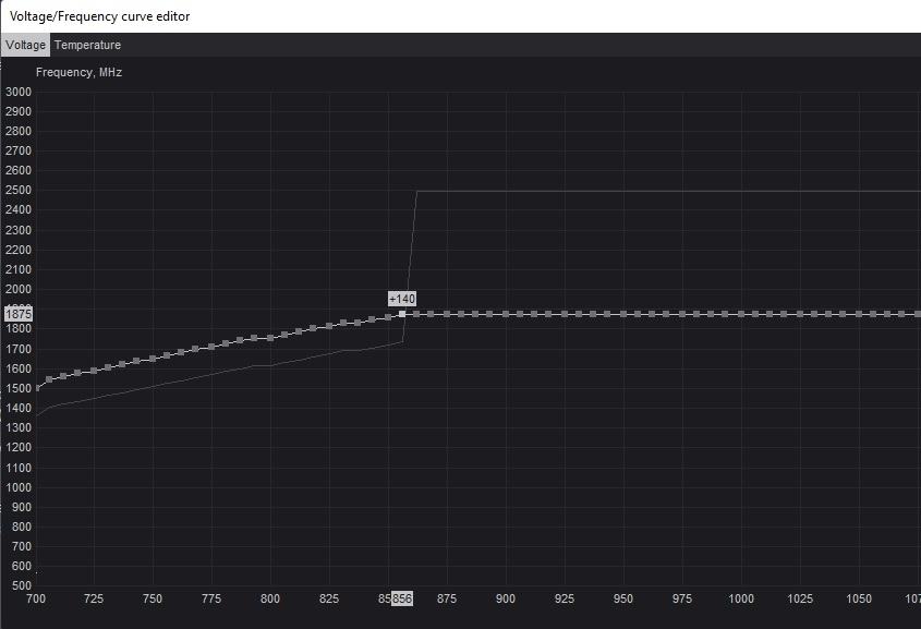

Desweiteren wäre natürlich interessant ob du die Grafikkarte mit dem MSI AB (download ganz unten auf der Seite) zumindest tesweiste etwas Undervolten kannst, notfalls nimmst mit dem Curve Editor mal so 100mhz weg, die restlichen Taktraten die Kästchen nach rechts weg, kannst im Curve Editor markieren und tiefer ziehen. nach Übernahme werden diese "Kästchen" nicht benutzt.
Hier als Beispiel die von mir angepasst Curve meiner RTX 2060

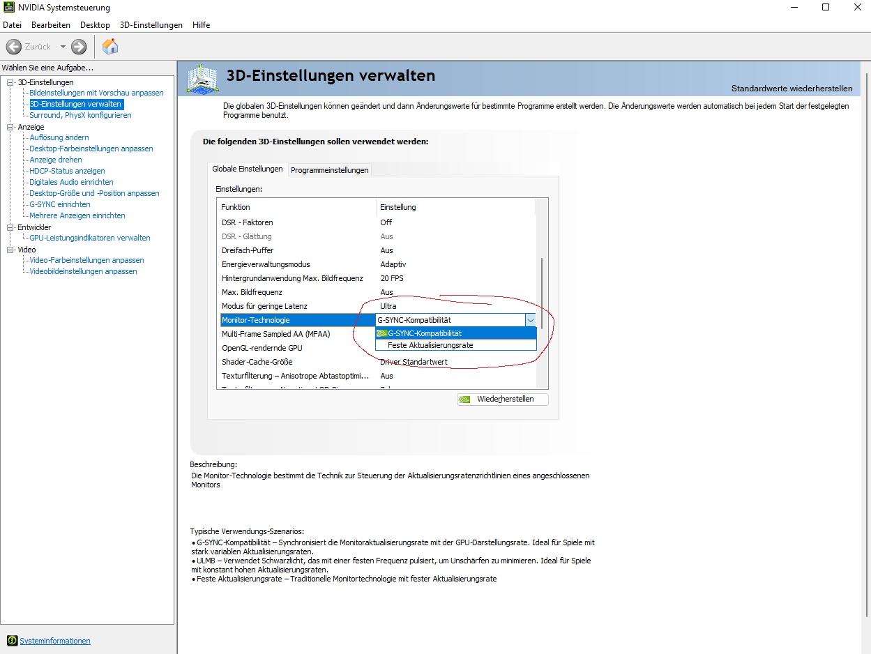

Was sonst noch in Frage kommt ist, schalte mal um auf "feste aktualisierungsrate"
und danach wieder zurück auf G-Sync (kompatibilität)
Bei "GSync einrichten" sollte es immer auf "Vollbildmous aktivieren" stehen, nicht auf "Fenster- und Vollbildmodus aktivieren"
Das macht nämlich gerne Ärger
Ich würde sagen, probiere letzteres erstmal und danach kannst du versuchen das Netzteil zu entlasten wenn das nicht hilft.
Gruss Dennis
Hab eben mal deinen Monitor gesucht, das Ding hat ja garkein Freesync (G-Sync Compatible) oder Gsync, also fällt das in der NVidia Systemsteuerung flach.

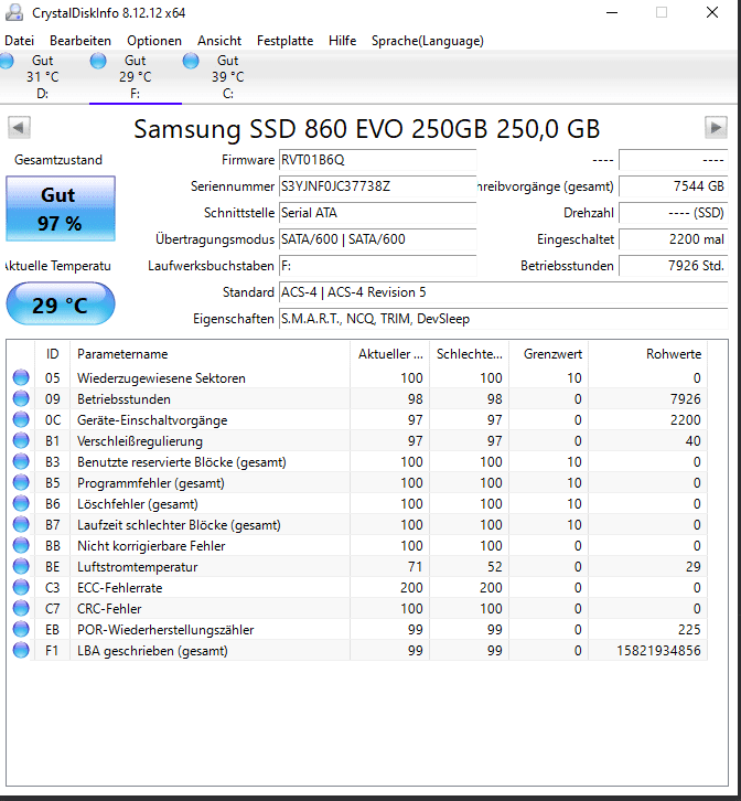

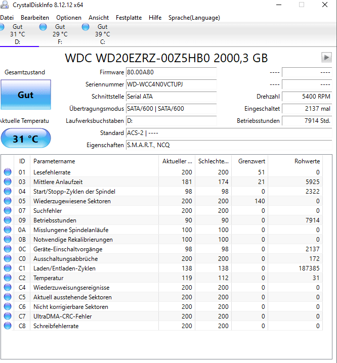

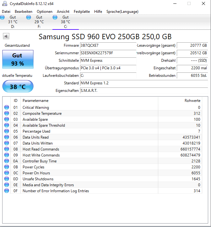

Liste mal bitte die Smart Werte deiner HDD und SSD Laufwerke per Screenshot mit CrystalDiskInfo, auch die obere Laufwerk Bezeichnung inklusive Firmware ist wichtig.
CrystalDiskInfo listet C7 CRC-Fehler nicht als Problem, du kannst also 100% Laufwerk Gesamtzustand haben obwohl C7 tausende Einträge hat und den PC abstürzen lässt oder andere Probleme verursacht.
Bei C7 CRC-Fehler sollten hinten bei Rohwert keine Einträge (0) sein, außerdem sollten keine Einträge gelb oder rot markiert sein.
Sind bei C7 CRC-Fehler Einträge vorhanden, deutet das auf defekte SATA Kabel, defekte Controller im Laufwerk oder auf dem Mainboard, Software Fehler, Probleme mit der Stromversorgung des Mainboards oder des Laufwerks.
CrystalDiskInfo auf Dezimal umstellen, die Standard Einstellung in CrystalDiskInfo ist Hexadezimal (Anleitung Bild unten).
Screenshots machst du mit der Taste STRG+ DRUCKEN, mit STRG + V kannst du den Screenshot in Windows Paint einfügen und bearbeiten bzw. ausschneiden und als .jpg Datei speichern.
Das Bild dann hier im Forum hochladen.

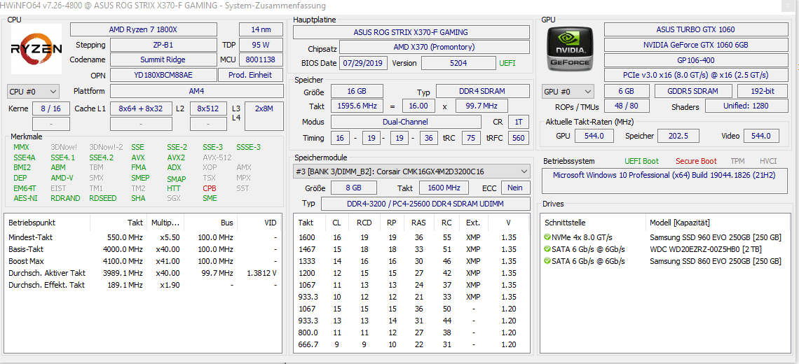

Liste mal bitte deine PC Hardware mit HWiNFO64 so wie unten auf dem Screenshot, da kann man alles wichtige erkennen inklusive defekte Laufwerke, Uefi Installation, Mainboard Bios Version, Windows Version, exakte Ram Bezeichnung, Ram takt.
Der Ram muss in Ram Slot A2 und B2 eingebaut werden.

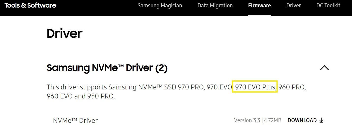

Für die Samsung 960 EVO muss der Samsung NVMe Treiber installiert sein, ohne Samsung NVMe Treiber kann es Probleme inklusive PC abstürze geben.
Außerdem würde ich mit dem Samsung Magician Tool die aktuelle Firmware für die Samsung NVMe SSD´s installieren
Samsung NVMe Treiber Version 3.3 (vom Samsung Server): https://semiconductor.samsung.com/resources/software-resources/Samsung_NVM_Express_Driver_3.3.exe
Samsung Magician Version 7.11 (vom Samsung Server): https://semiconductor.samsung.com/r...ung_Magician_Installer_Official_7.1.1.820.zip
Bild Quelle: https://semiconductor.samsung.com/consumer-storage/support/tools/

Die Laufwerke sehen OK aus, laut deinen CrystalDiskinfo Screenshots.
Bei dem HWiNFO64 Screenshot kann ich nichts auffälliges entdecken.

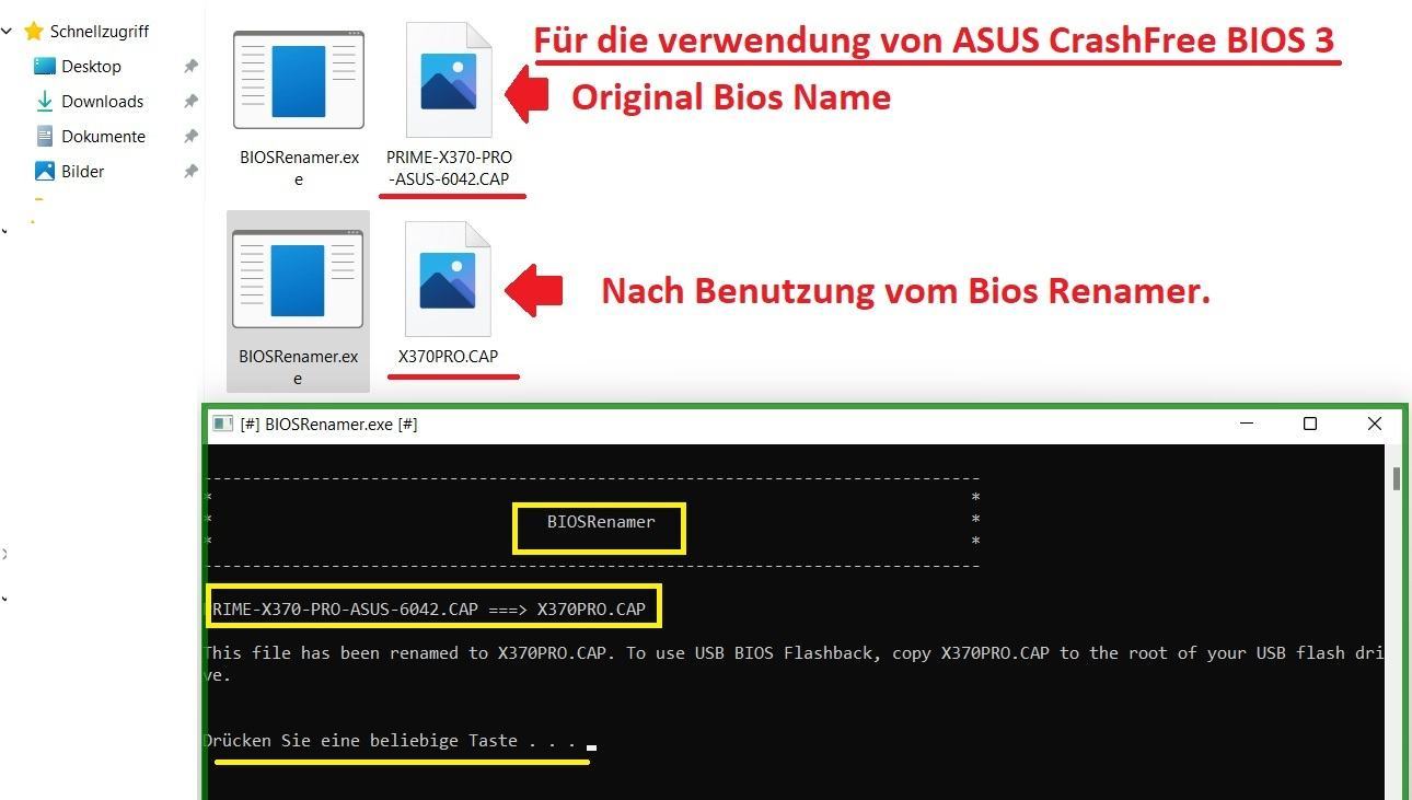

Eine relativ einfache und erfolgversprechende Lösung ist ein älteres Bios Version 4207 mit AGESA 1.0.0.6, weil hier die Ryzen 3000 bis 5000 CPU´s noch nicht vorhanden sind, dadurch ist das Bios noch nicht eingeschränkt.
Der 16 MB Bios Chip auf dem Mainboard ist zu klein um alle wichtigen Funktionen und Einstellungen aus dem Bios Version 4207 zu übernehmen.
Bios: https://rog.asus.com/de/motherboards/rog-strix/rog-strix-x370-f-gaming-model/helpdesk_bios/
Das Mainboard hat ASUS CrashFree BIOS 3, eine Bios Wiederherstellung ist jederzeit möglich falls das Mainboard nach dem Bios installieren tot ist.
Allerdings funktioniert das Bios Downgrade wahrscheinlich nicht ohne EFI Flash (AFUWINx64.EXE).

Hallo miteinander,
mein PC und die Komponenten sind mittlerweile ein paar Jahre halt. Leider tritt das Problem auf, dass bei bestimmten Spielen der Monitor plötzlich schwarz wird und die Lüfter sehr laut sind bzw. hoch drehen. Wenn ich irgendetwas auf der Tastatur drücke, passiert nichts. Der Taskmanager lässt sich nicht öffnen. Ich kann nur noch den Power-Knopf drücken, um den Rechner neu zu starten. Leider kann ich das Problem nicht wirklich reproduzieren, es tritt bisher nur bei Spielen auf. Der Rechner hatte die Abstürze bei einer Spielzeit zwischen 30 Minuten und 2 Tagen. Wenn lediglich Office-Anwendungen laufen oder der Desktop offen ist, gibt es keine Probleme (Auch hierbei gab es in den letzten Tage eine Außnahme).
Mein System:
Computermodell: System manufacturer System Product Name
Betriebssystem: Microsoft Windows 10 Pro (10.0, Build 19044)
Prozessor: AMD Ryzen 7 1800X Eight-Core Processor 8/16
Hauptplatine: ASUSTeK COMPUTER INC. ROG STRIX X370-F GAMING
RAM: 16 GB
Festplatte1: WDC WD20EZRZ-00Z5HB0 (1,8 TB/Fixed hard disk media)
Festplatte2: Samsung SSD 960 EVO 250GB (232,9 GB/Fixed hard disk media)
Festplatte3: Samsung SSD 860 EVO 250GB (232,9 GB/Fixed hard disk media)
