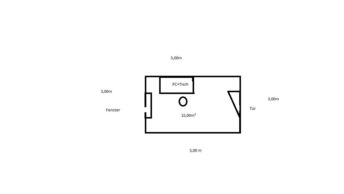

Edit:
mal eben ein grundriss des Zimmers
In dem Zimmer befindet sich nur ein Schreibtisch?

natürlich ist in dem Zimmer nicht nur der Schreibtisch, direkt gegenüber ist ein Sofa, ein großes Bücherregal und diverse Benno-CD/BD regale sind auch noch dort.
Man könnte ohne weiteres sicherlich Raumklang dort einrichten, aber ich wollte eigentlich auf ein 2.1 System gehen, weil ich 5.1 nicht brauche - Filme schaue ich dort nicht.

Also Platz ist genug da für Stand LS. Allerdings hab ich keinen blassen Schimmer wie es sich damit spielt
könnte eng werden, da würden kompakt/monitor LS sicherlich optisch und soundtechnisch passender sein

Dazu müsste man noch wissen, ob der Sound hauptsächlich am PC oder auf der Couch genutzt wird. Ich persönlich würde mir nur ungern 30 Jahre alte Trümmer auf den Schreibtisch stellen. Wenn links und recht neben dem Schreibtisch ausreichend Platz ist, sieht das wieder anders aus. Allerdings müsste man die von die vorgeschlagenen Lautsprecher zusätzlich auf Podeste stellen, um die Hochtöner bei Sitzposition am Schreibtisch auf Ohrhöhe ausrichten zu können. Und dann ist immer noch fraglich, ob das Ganze auf die kurze Distanz überhaupt gut klingt. Aber die Fragen darf der TE gerne für sich beantworten.
wie gesagt, die 50 cm platz rundherum an den Seiten werden eng werden für größere Stand LS, ich denke da tendiere ich eher zu kleineren Monitor LS.
